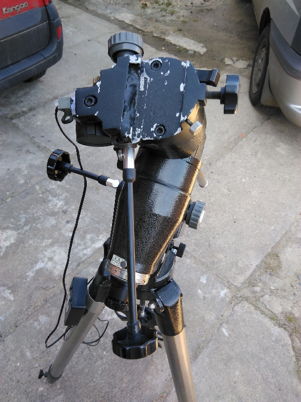

Re: EQ-5
Zdravím podařilo se mi bohužel pravděpodobně přepólovat u eq5 ovladač , použil jsem síťový zdroj 220/6 V který má tlačítko plus a minus , našel by se tu někdo kdo by zvládl přehrát Eprom do ovladače? Děkuji za případné info
Re: EQ-5
Problém s elektrickými pohyby , nakonec mám nový ovladač pro eq5 červený s autoguiderem, mám k tomu i zdroj na 6 V , pořad se dalekohled neotáčí za pozorovanými objekty ? Ani když zvýším rychlost na 16 * tlačítko u ovladače svítí červeně když je zapojený zdroj na 6 V ? Nemůžu přijít na to kde by mohla být chyba ? Neporadím zde někdo , čím by to mohlo být? Díky
Re: EQ-5
Což ten dotaz napsat tak, aby dával smysl? Třeba v první větě se ptáš jestli se pořád dalekohled neotáčí za pozorovanými objekty. To přeci nemůžeme vědět. A pokračuje to ve stejném duchu.
Re: EQ-5
Vla neptal jsem se ohledně dalekohledu že se neotačí za pozorovanými objekty, otazník jsem tam dal omylem,dnes ráno už za světla se mi nakonec podařilo rozchodit motory, pomohlo povolení obou šneku u Ra a DE motoru, přesto, ale pozorovaný objekt konkretně Měsíc nedrží dlouho v zorném poli, cca 20 minut , montáž mám ustavenou pomocí polárního hledačku. tak jak by měla být, počítal jsem že se Měsíc udrží v zorném poli cca hodinu, ta přesnost se mi zdá dost malá, nenašel jsem nikde info ohledně periodické chyby motoru.

Napadla mi tiež možnosť, kde v prípade, že máš tento ovládač :
https://teleskop-austria.com/AGHBeq5_En ... autoguider
v ktorom sa prepína ovládanie pre EQ3 /EQ5 montáže, tento ( jumper ) môže byť v nesprávnej pozícii.
viac, na hore uvedenej stránke...
Edit : takže pre EQ5 montáž tam jumper nemá byť - je potrebné ho vybrať...

Re: EQ-5
Uživatel má pravděpodobně nový ovladač se starými motorky (ty nové jsou asi přesnější). Pokud se podíváš do historie zmíněné EQ5, zjistíš závažné opravy hlavy (uchycení). Ale montáž mu funguje, své si plní a cena byla pro základní použití výborná. Spíš půjde o ustanovení.
staré provedení:
https://www.teleskop-express.de/shop/pr ... r-EQ5.html
nové:
Měl jsem vícekrát EQ5 v obojím provedení, to starší je trochu tišší, nové mi připadá lepší ve větší možné rychlosti posuvu a bez výrazného doběhu (Lunární i Solární pohon je dobrou volbou nové obslužné krabičky, dovoluje i přehození směru při pozorování se zenitovým hranolem).
A ještě editováno: upnutí os páčkami musí být dostatečně pevné, jinak může prokluzovat (ale nepřehánět)

Re: EQ-5
Je uvnitř polárního hledáčku malý kroužek, v tom kroužku mám nastavenou polárku, motory netuším jak jsou staré ? Koupil jsem montáž zde na fóru za par korun ,ano ovladač mám ten červený , chtěl jsem koupit motory i s ovladačem vyšli by jen asi o 70 eur
eur dráž než ovladač , netušil jsem že ty staré motory jsou jiné , ovladač jsem pořídil na tavsco.hu , tak se mi nechce rozebírat ovladač a z něho něco odpojovat , pro g díky za info na historii montáže , nedíval jsem se na ni Červený ovladač jsem zvolit kvůli primárnímu cíli pozorování Měsíce , kvůli Měsíční rychlosti a taky Sluneční rychlosti na časté pozorování Slunce .
