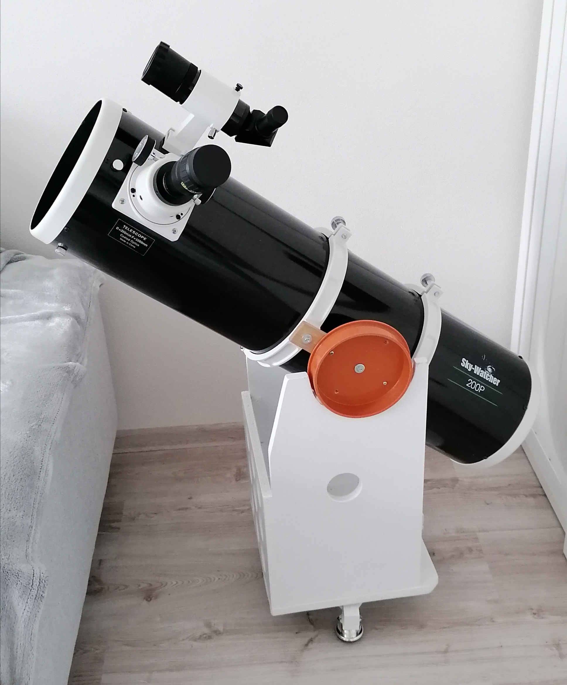

Ahoj. Urobil som môjho Dobsona tak, ako vidieť na obrázku. Problém mám s jeho vyvážením. Ak dám okulár aj hľadáčik a posúvam tubus v kruhoch v horizontálnej polohe pre jeho výváženie, tak pri malom posunutí tubusu v elevácii na hor sa ďalekohľad sám rozbehne až do zvislej polohy. Je to spôsobené hmotnosťou umiestnenou mimo osi tubusu. Aké to má prosím praktické riešenie? Použiť protizávažie na opačnej strane OV a hľadáčika, alebo zvýšiť trenie na kruhy elevácie? Prosím o praktickú radu.

Moc hezké zpracování já bych zvýšil tření. Nebo udělal brzdu z nějaké objímky a křídlovkou na regulaci ale muselo by se to šroubovat vždy při vyjmutí dalekohledu

Ďakujem, skúsim vymyslieť nejakú pásovú brzdu, prípadne to ešte dovážiť magnetmi.

Na vyvazovani lze take pouzit princip lahvace ( fotky 5 & 6 ).

Kúpil som pár väčších magnetov: https://www.unimagnet.cz/fe-kv-75-50-20_z684/
Obalil som ich mäkkým materiálom a oblepil papierovou páskou. Podľa potreby posúvam po tubuse. Oblepenie zaistí jednak to, že tubus nepoškriabem (feritový magnet je krehký, drolí sa) a niečo môkké pod lepiacou páskou je dobré kvôli bezpečnosti. Ono to dosť bolí, keď sa dva kusy prudko spoja.
Neodporúčam neodymové. Majú na tento účel zbytočno veľkú silu pri malej hmotnosti.

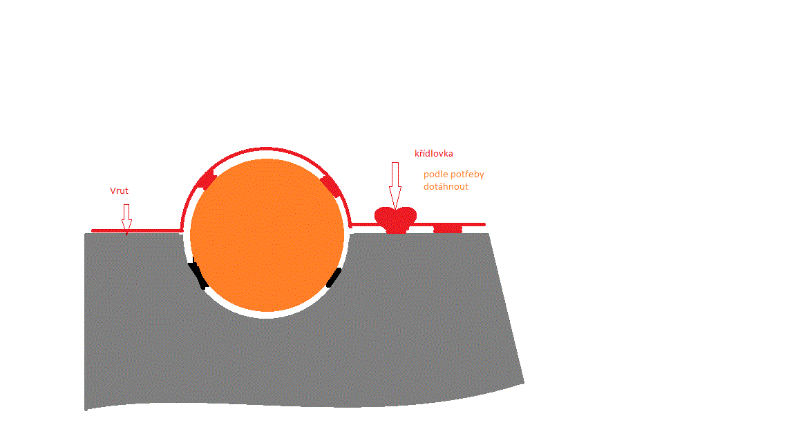

hronik píše:Moc hezké zpracování já bych zvýšil tření. Nebo udělal brzdu z nějaké objímky a křídlovkou na regulaci ale muselo by se to šroubovat vždy při vyjmutí dalekohledu
Mám klasického dobsona, mám více zatíženou přední stranu a dalekohled se díky tomu převažoval.
Řešil jsem to přesně tak, jak je naznačeno na tomto obrázku (s tím rozdílem, že místo naznačených vrutů tam mám dvě křídlovky a nic dalšího, aby to šlo jednoduše rozebrat).
Řešení perfektní, jednoduché a dalekohled drží bez problému i při pozorování těsně nad obzorem, nepřevažuje se.

Na koniec to dopadlo takto, este tam vlozim pruzinu, pripadne otocim skrutku hlavou hore a kridlovka bude dole.

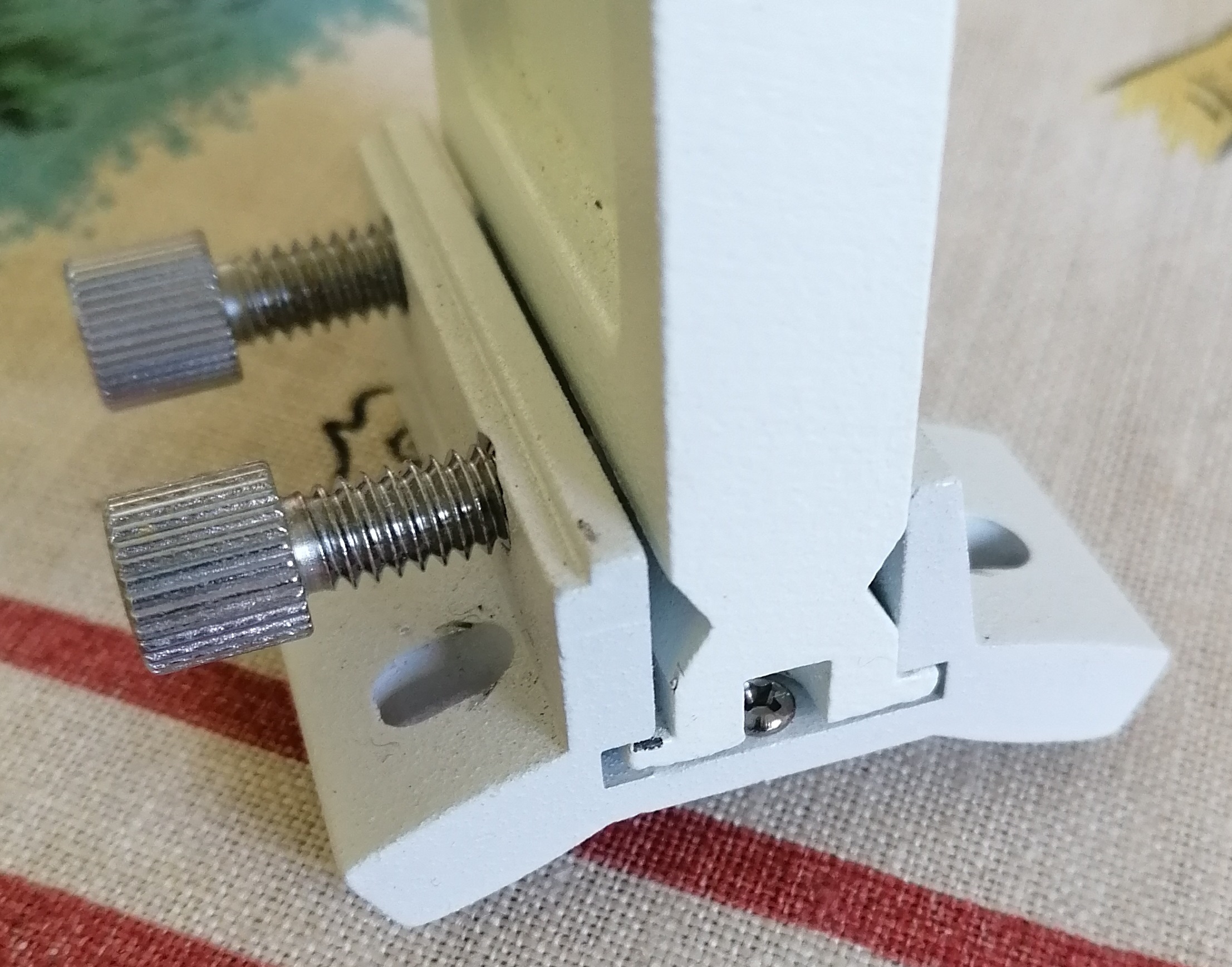

dovedl by mi, prosím, někdo poradit s výběrem bracketu, který by mi umožnil používat toto uchycení na hledáček 9x50 od Bresseru u mého Maka 127?
Původní dodávaný bracket je na čtyři šrouby. Mak má uchycení hledáčku jen na dva šrouby.

Redukce z jednoho na druhy nikde nekoupis v obchode (nevim o zadne firme, ktera by to vyrabela). Reseni je ale jednoduche, takovou redukci lze jednoduse vyrobit. Staci kousek materialu a do nej odvrtat potrebne diry a do nich sroubky. Nebo nakreslit redukci v nejakem CADu a pak vytisknout na 3D tiskarne.

Ja mam presne stejny bracket, pouze mu chybi ty dve zadni diry. Ja bych tu ctyrdirovou pridelal dvema srouby.

Příspěvek od Alphabet08 »
