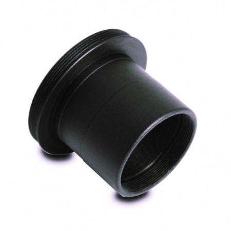

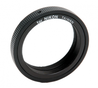

Dobrý den, po pár letech používání dalekohledu jsme se rozhodli se synem si něco vyfotit. Máme starší zrcadlovku Nikon D90. Podle typu jsem nyní koupil na dalekohled T-adaptér od Celestronu a k tomu kroužek na ten Nikon + dálkový ovladač spoušti. Dalekohled máme Celestron 76 s EQ montáží. KDyž to tam celé dám a sešroubuji místo okuláru ,tak stejně není možné ve fotoaprátu zaostřit, ať dělám co dělám. Tak kdyby někdo poradil co je špatně. Jediné co funguje je když to namontuji na barlow, to pak funguje. Hm myslel jsem že to není tak složité..Omlouvám se zde přítomným borcům,ale nedokážu odpověd na to nikde najít.Děkuji. Jirka

Ahoj , bude to v tom jak daleko má ohnisko ten dalekohled od hrany výtahu (plně zasunutý ). Pak musíš přisíct tu vzdálenost té redukce (kde jsou nápisy po závit T2 ) a hloubku foťáku + ten kroužek je 55 mm. Jen podle velikosti na obrázku mi potřebné vysunutí f vychází tak 75mm. Podle mne ta převodka od Celestronu je moc dlouhá. I pokud se to podaří , tak největší problém nastane s tuhostí toho výtahu (je plastový) a vyklání toho redukčního tubusku v něm . Ten to dalekohled na to není vůbec stavěn.

No když to tam dám, tak bych potřeboval ještě více jakoby níže dovnitř to zasunout tím otřením výtahem, ale to nejde. Mám ještě toto ale i to je jako moc. a to je to nasazené přímo až na okraj toho okulárového výtahu.
