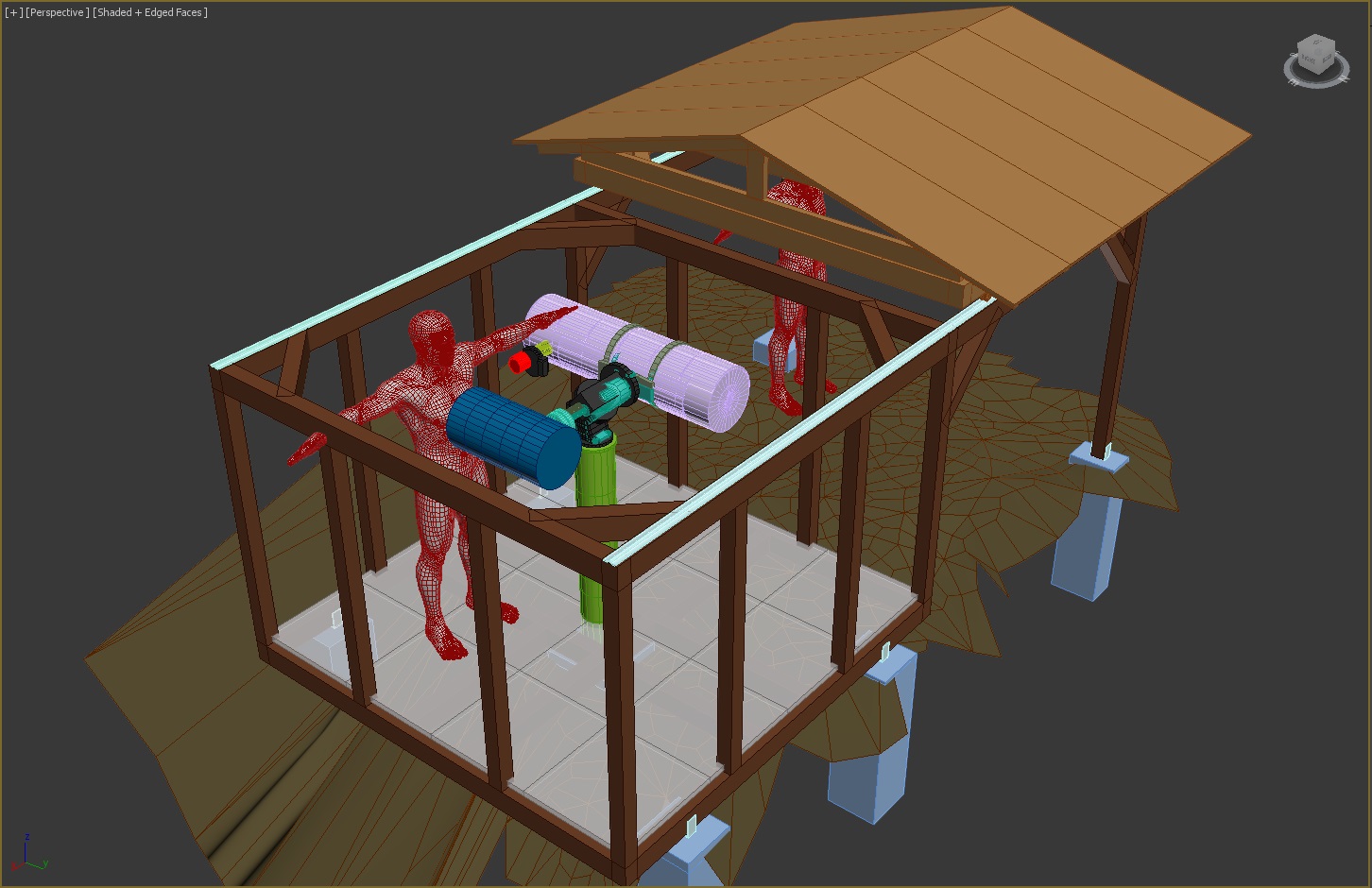

Nebo udělat zalomený pilíř směrem k pólu, s tou částí mířící k pólu tak dlouhou, aby se vybavení protočilo, pak je to bezkolizní.
Příspěvky: 25340
#3122
Jasně, ale to by ten pilíř musel být dimensován o řád výše- zvláště, pokud tam je Newton
nosuh
Příspěvky: 2454
#3123
Příspěvek od nosuh »
A to se bavite o mych navrzich? Nebo sem neco prosvih? :-D
Příspěvky: 25340
#3124
Jasně , o tvém Newtonu + SCT na AZ EQ6
nosuh
Příspěvky: 2454
#3125
tam nebude AZ-EQ6, ale EQ8..je to i v tom navrhu..
AZEQ6 mam tedka, ale ten astrodomek je koncipovanej rovnou na vetsi zatez..spolehal sem prave na to, ze ten SCT je kratsi a tudis by to nemelo celkem nicemu vadit..
ten newton 300mm f4 je na tom schematu cca v meritku ( rozlozeni delek), naproti sem chtel supnout prave neco na planety a mensi planetarky, ale jestli je to problem, tak tam stejne tak muzu klido provozovat jen toho newtona..ohybat sloup kvuli tomu nebudu..

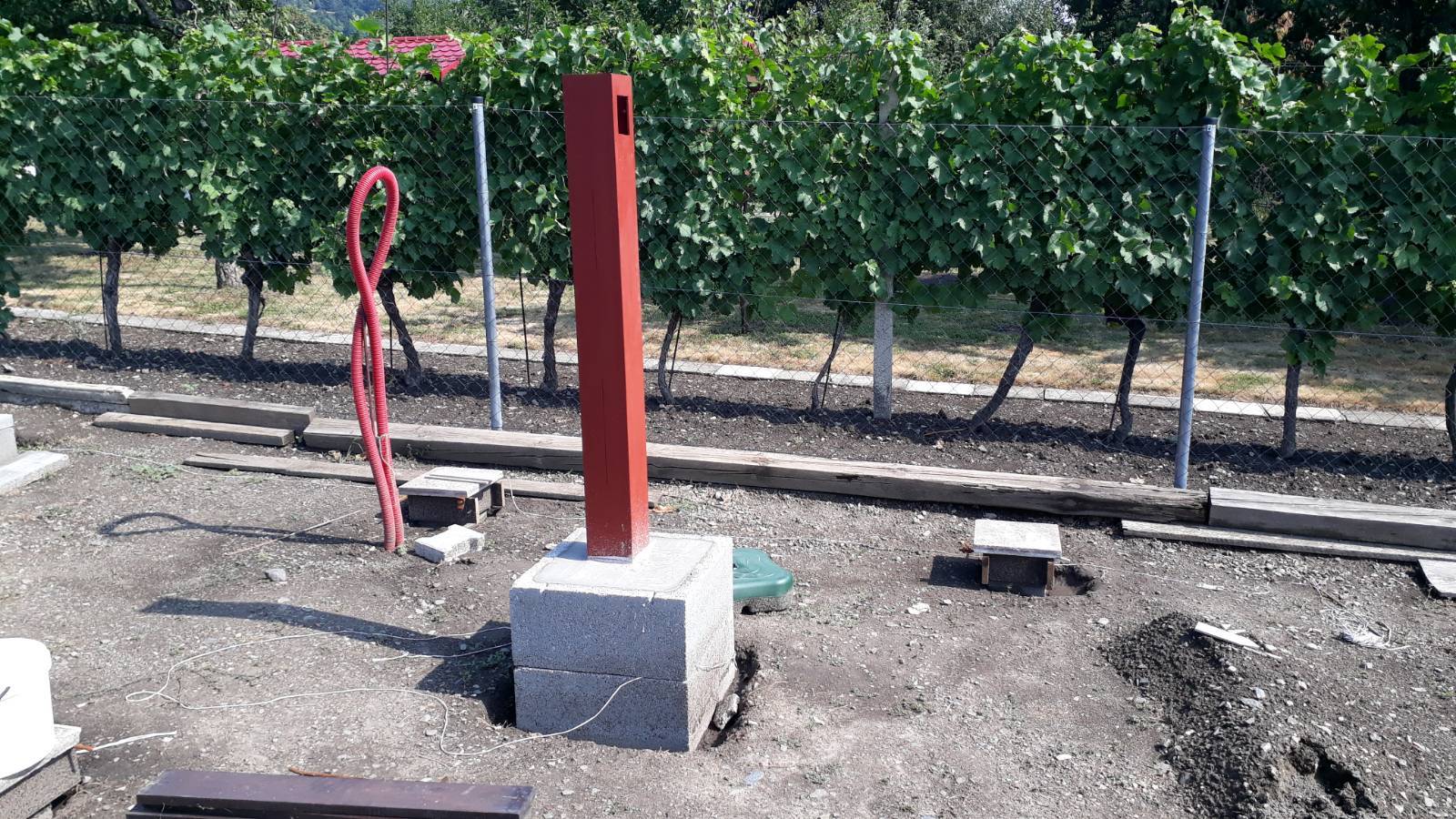

Příspěvek od nou »
Tak stavba hvezdarne pokrocila. Vcera sme betonovali stlp pod montaz a asi hodinu co sme skoncili prisla prietrz mracien pricom naprsalo 20mm. Prikrili sme ho ale igelitom takze sa nic nestalo.

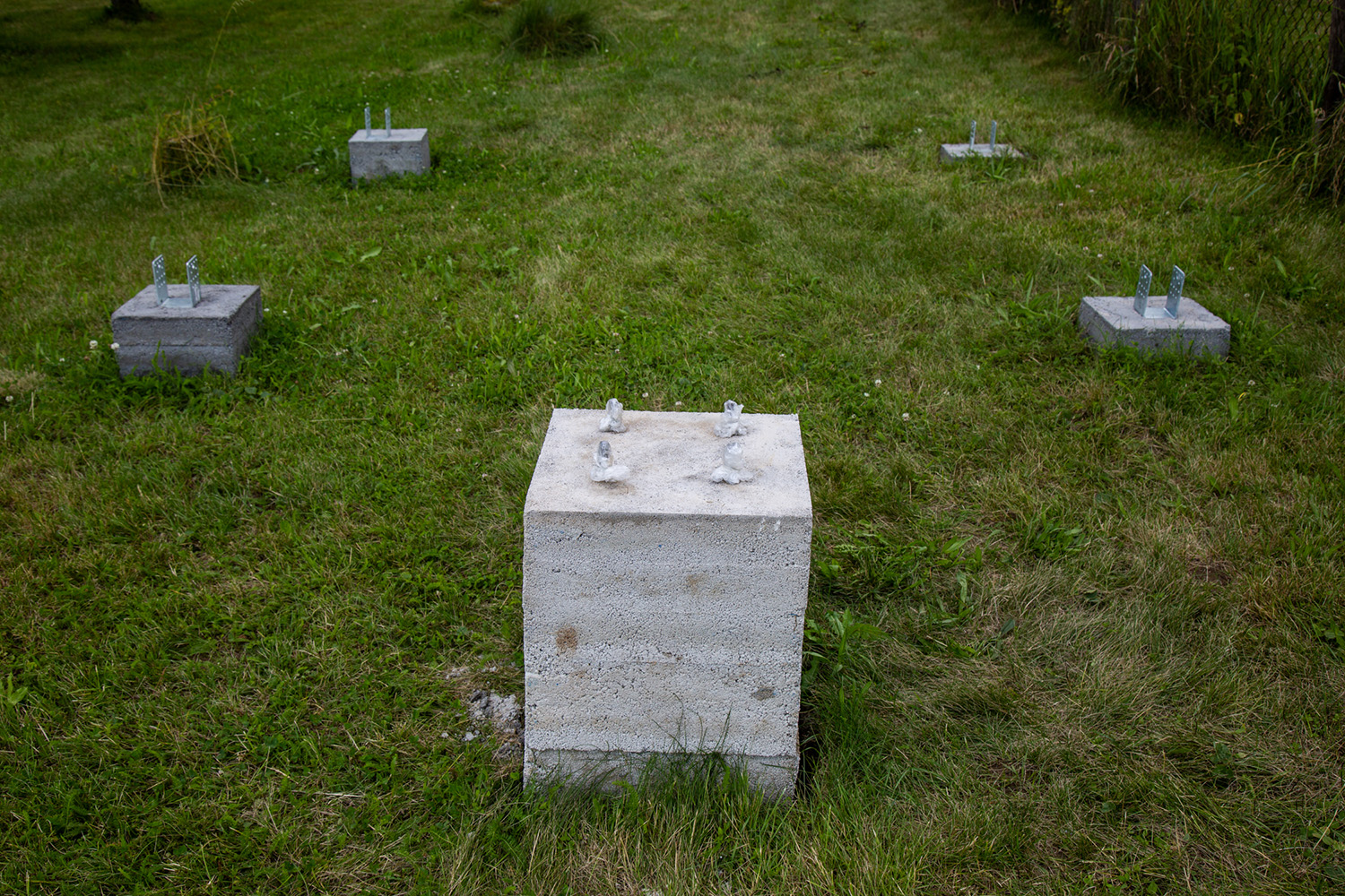

Nejsem si jistý zda vidím dobře, ale ty kotevní patky chtělo dát tak, aby trn patky koukal alespoň tak 5 cm nad horní plochu patek. Možná je to myšleno tak, že trámky nebudou ležet na dně ocelových patek a budou držet na šroubech, ale je to trochu škoda.
nosuh
Příspěvky: 2454
#3134
Homer píše:Nejsem si jistý zda vidím dobře, ale ty kotevní patky chtělo dát tak, aby trn patky koukal alespoň tak 5 cm nad horní plochu patek. Možná je to myšleno tak, že trámky nebudou ležet na dně ocelových patek a budou držet na šroubech, ale je to trochu škoda.
Jj, vidis dobre :roll: ..sice sem na to 2x upozornoval, ale byl jsem tim "stavbyvedoucim" presvedcen, ze to muze byt i takhle no..ze prej bude lepsi kdyz to bude sedet celou plochou..no tedka uz je to fuk..nastesti ty patky jsou jednak celkem dost vysoky a jednak tam vic nez 3cm snehu je tak 1x za 5 let..
no nakonec sme se aspon domluvili, ze sou ty kovovy ucka dost vysoky, takze tam bude 3-5 cm fuga ode dna..
Kazdopadne jeste asi vymyslim nejaky "zakryti" tech patek po oplasteni budky..
Kazdopadne az budu stavet nekdy dalsi ( vetsi :D ) tak uz budu vedet, ze se nemam nechat ukecat :)
Naposledy upravil(a) nosuh dne 19. 07. 2021, 21:04, celkem upraveno 1 x.
Příspěvky: 25340
#3135
Škoda tyhle věci nekonzultovat předem . Tohle není dobré řešení. Sloupek musí sedět na železe, ne na šroubech.
