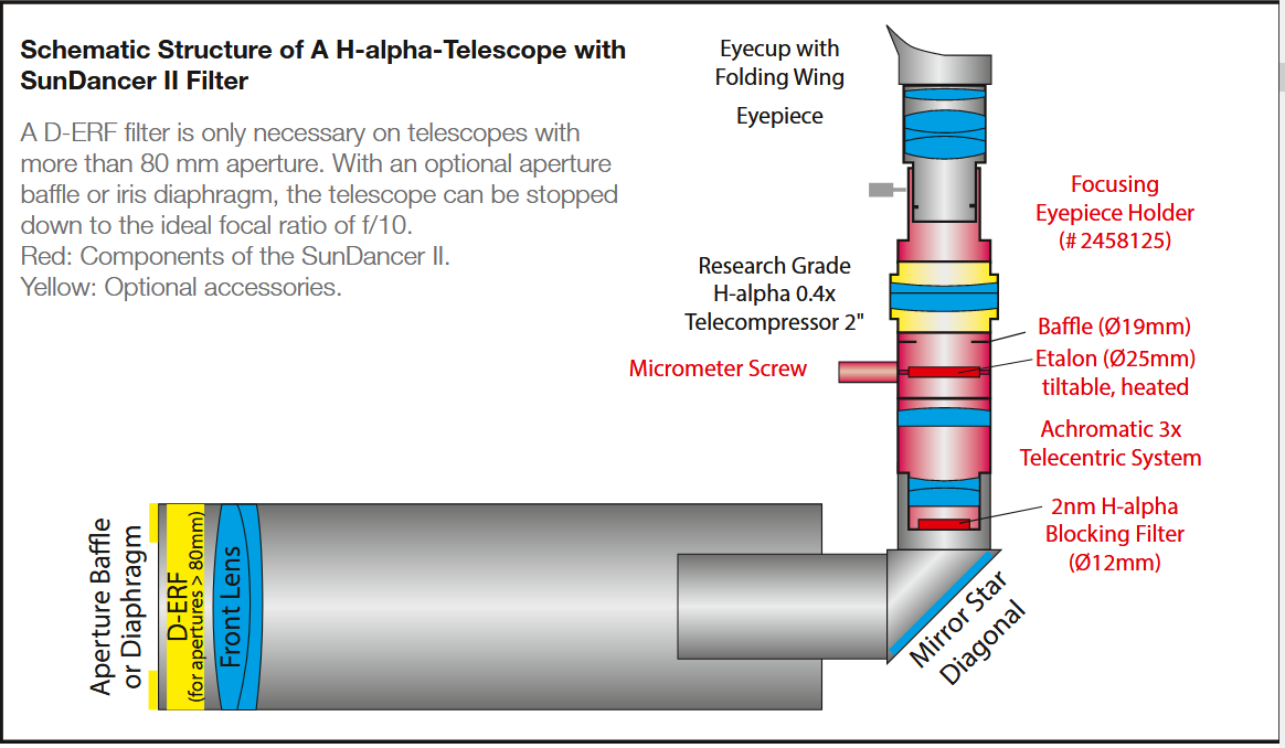

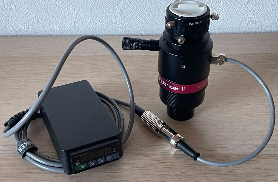

Firma SolarSpectrum přichází s novým typem H-alfa filtru " SunDancer II ". Oproti starému typu obsahuje telecentrický systém 3x pro prodloužení ohniska. Teplotní elektrické ladění a ladění náklonem zůstává zachované. Na vstupu je jako energetická ochrana umístěn H-alfa filtr 2nm.
Toto kompaktní "okulárové" provedení lze použít bez objektivního ERF filtru u refraktorů do apertury 80 mm ! 1 kus starého typu SunDancer je u fi. Baader na prodej se slevou 690,-Eur.
SunDancer II , 0.6Ä, včetně TZ3x a mechan. náklonu.png (923.32 KiB) Zobrazeno 3974 x
SunDancer II , 0.6Ä, v teleskopu.png (95.2 KiB) Zobrazeno 3974 x
