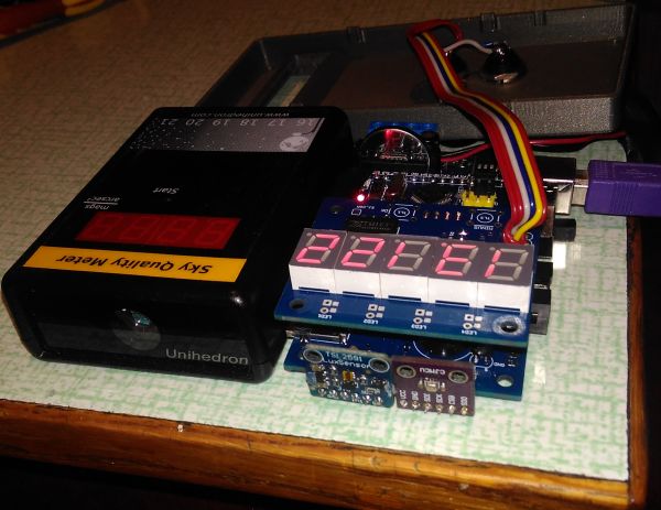

Taky to mám připravené pro 2 verze provozu:
1) ruční s displejem a tlačítky
2) dálková s napájením po kabelu a komunikací RS485 (bez displeje).
O WiFi přenosu jsem také chvíli přemýšlel, ale pak jsem usoudil, že když už by to bylo někde trvale nainstalované, tak by to muselo být napájené po kabelu.
A do toho kabelu už se pak bez problémů vejdou ještě 2 žíly pro komunikaci.
Převod z RS485 na WiFi může zajišťovat další krabička někde pod střechou.
Mám to postavené na procesoru STM32F103, protože do Arduina NANO se mi to už všechno nevešlo.
Dokonce jsem musel zvolit i tu větší 128kB verzi - tam už se vejde cokoliv.

Tak som si ten senzor objednal tiez. Troska sa pohram. Nakolko to dokaze byt presne bez akejkolvek kalibracie?
M. Krupa
Příspěvky: 147
Registrován: 24. 01. 2004, 23:13
Re: Amatérské SQM
#18
Příspěvek od M. Krupa »
Pro "nou":
Mířil jsem oběma přístroji na bílou zeď. Asi to není úplně dokonalé porovnání, ale pro hrubou představu to snad postačuje:
http://astromik.org/raspi/sqm/tsl_uni_porovnani.xls
EDIT:
Ještě doplnění.
Před lety jsem si nechával porovnávat moje SQM od Unihednonu s jinými přístroji s výsledkem, že to moje ukazuje asi o 0,13 mag/arcsek2 větší tmu, než by ve skutečnosti mělo. To jsem tady v tom případě nezohledňoval. Jen jsem porovnal hodnoty na obou displejích.
EDIT2:
Ještě jsem si uvědomil, že tam určitě bude hrát roli i snímací úhel.
Moje SQM od Unihedronu je varianta SQM-L (to je ten úzký úhel). Čidlo TSL má bez optiky široký snímací úhel.

To je u mojí verze už připravené.
GPS rozšiřující deska není přímo součástí SQM, ale dá se zboku do SQM zasunout.
Pro datum a čas používám přímo vnitřní hodiny v procesoru STM32....
Příklad csv souboru na kartě s GPS souřadnicemi vypadá takhle:
http://astromik.org/raspi/sqm/priklad2.csv
Když jsem koukal na ty tvoje kódy, tak mne zaujala ta komunikace s originálním Unihedroním programem.
Možná tam něco podobného ještě "připlácnu", protože to moje SQM nemá žádné grafické uživatelské rozhraní.
Uživatelská interakce začíná a končí sériovým terminálem a případně ještě CSV souborem na kartě, který se pak musí někde zpracovávat.
Kdyby byla možnost data odeslat do nějakého hotového grafického prostředí, určitě by to bylo lepší.
Nad tím se ještě hluboce zamyslím.

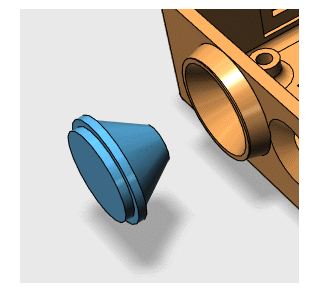

Já jsem se chtěl tomu displeji vyhnout, protože se mi zdálo, že ten podsvět strašně svítí.
Šel jsem proto podobnou cestou, jako má Unihedron - červené sedmisegmentovy, které během měření úplně zhasnou (podle změřeného světla se taky automaticky reguluje jejich jas).
Sice jsem pak trochu narážel na problémy se zobrazením textů v menu, ale nakonec jsem to zvládnul.
Druhou verzi krabičky mám právě ve výrobě (ta už bude s tou plastovou čočkou).
Ve volných chvílích sepisuju návod na použití, výrobu a nastavení (už jsem na nějaké 50. stránce, ale je mi jasný, že to stejně nikdo číst nebude).
