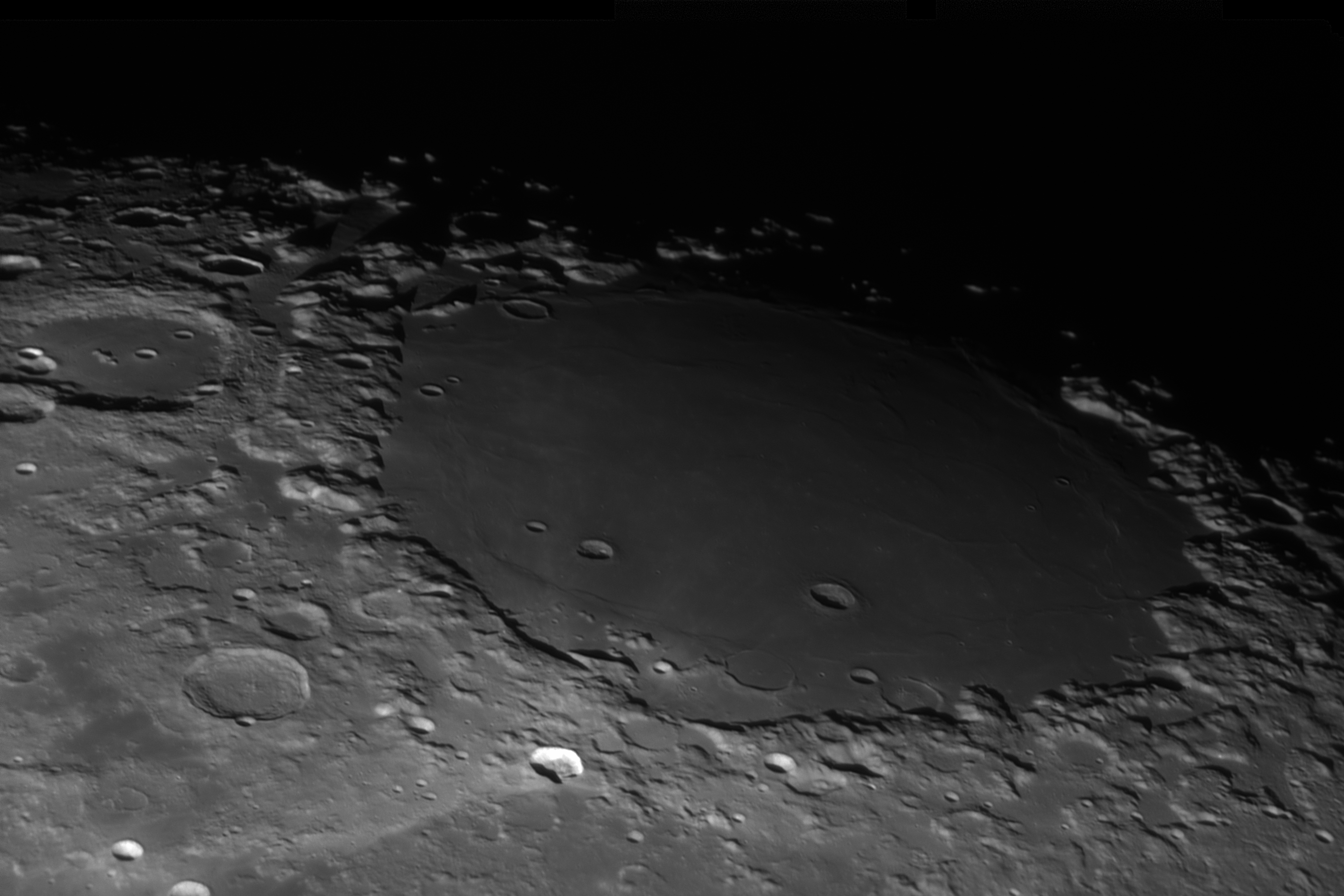

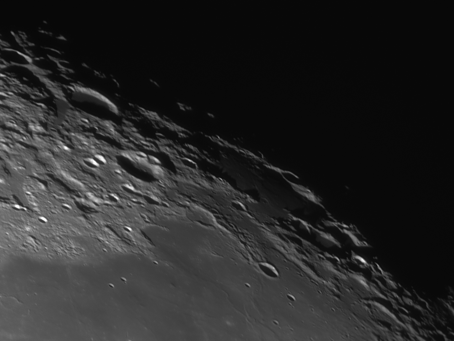

Ahoj, včera jsem si počkal na Měsíc po úplňku, ale ne dost dlouho, byl nízko mezi 23 - 28° a seeing, že se nedalo zaostřit.
Mare Crisium
download/file.php?mode=view&id=16561
Mare Crisum, Proclus, Cleomedes.jpg (1.89 MiB) Zobrazeno 1521 x
Mare Spumans
download/file.php?mode=view&id=16562
Mare Spumans.jpg (557.59 KiB) Zobrazeno 1521 x
Langrenus a okolí
download/file.php?mode=view&id=16563
Lengrenus, Vendelinus.jpg (1.05 MiB) Zobrazeno 1521 x

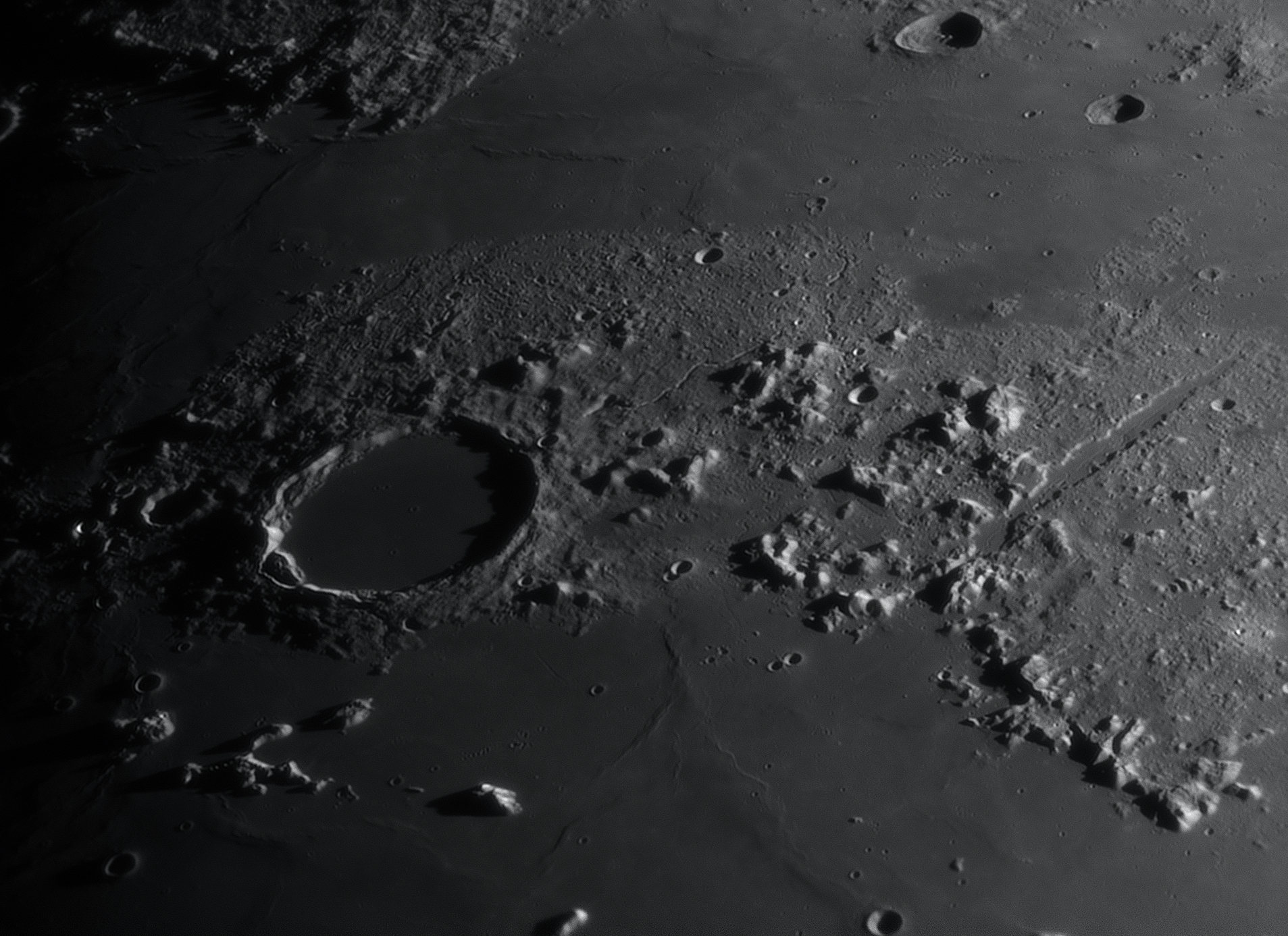

Ahoj, také mám jeden ze včera, měl jsem jen několik minut po západu Slunce, pak se zatáhlo.
Orion 300/1600, Qhy294ProM, TV barlow 2x, 500 z 5000 snímků, filtr IR 642nm
download/file.php?mode=view&id=16962
Plato 3200 2.jpg (1.74 MiB) Zobrazeno 1301 x

Nameses - tak tohle je paradicka!
Koukam na tu brazdu Vallis Alpes...jak na podnose :)

No je tam pěkně, i když seeing byl bídný, ne jako posledně 20.3., to byl takovy ten rychlý, ze ani nešlo zaostrit! Vcera byl zase takovy ten pomalu se vlnící, ale byly to vlny pořádný!

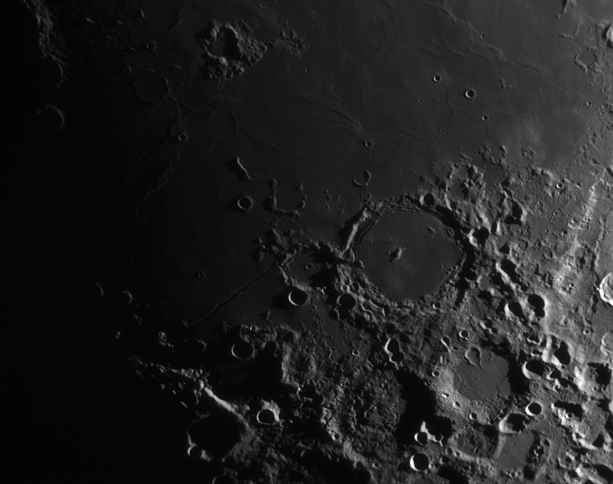

Příspěvky: 991
Bydliště: Tehov u Říčan
Re: Povrch Měsíce - detaily
#3510
Příspěvek od majklus »
Měl jsem dnes zvečera docela dobrý seeing, obraz v binu byl k sežrání, tak jsem zkusil pár cvaků s ASI290MM přes 5" EDčko. První dva snímky s TV barlow 2.5x, třetí jen v primárním ohnisku.
