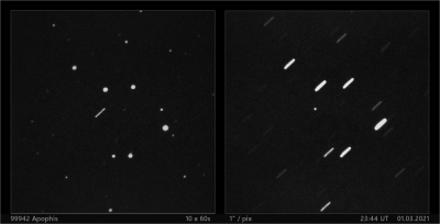

Re: Blízkozemní asteroidy
Tak tady je asteroid 99942 Apophis, při letošním přiblížení k Zemi na vzdálenost cca 44 LD ( 44x vzdálenost Měsíce). V roce 2029 to bude cca 0,1 LD
