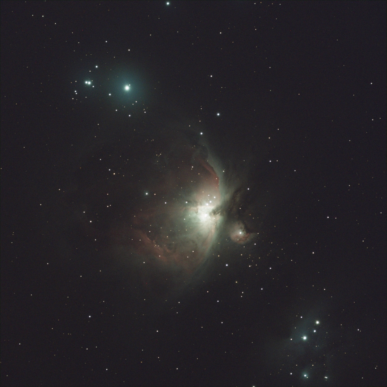

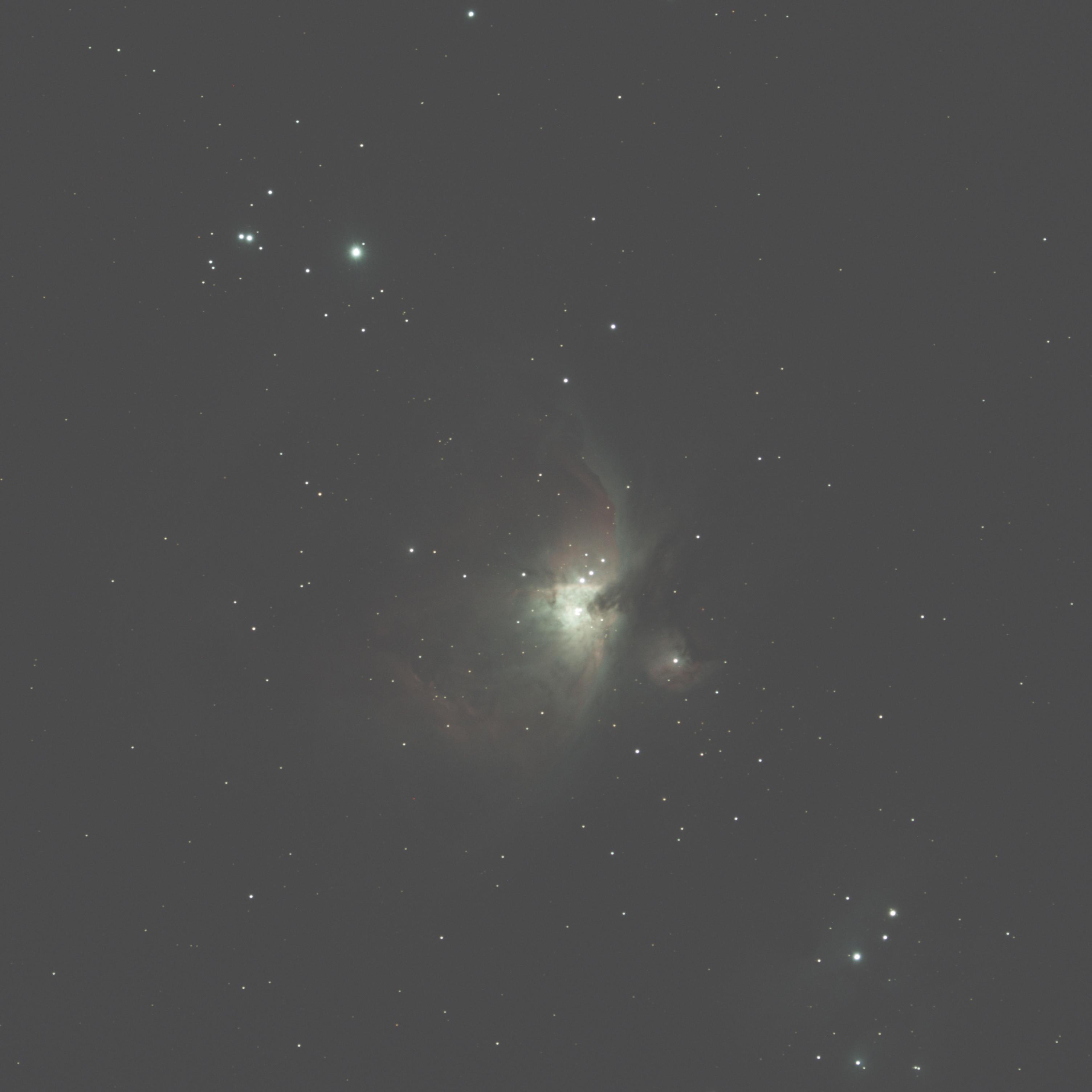

Ahojte, ako zelenáč skúšam fotenie Astro kamerou ASI 533MC, prvý pokus cez Duo Band filter ešte celkom vyšiel, ale pri M42 sa totálne trápim so spracovaním v DSS. Pri tom náhľad v ASIview single frejmu vyzerá celkom v pohode (30sek., Gain 100)
(16bit, auto balance on)
DSS však nedokáže zložiť 100 snímkov, akoby ich nedokázal nastackovať, pri tom celý proces prebehne ako zvyčajne, hviezdy detekuje, skúšal som pomeniť už hádam všetky nastavenia, ale výsledok je stále rovnaký. Viete prosím poradiť, čo môže byť problém ? Je pravda že som nepoužil žiadne kalibračné snímky, ale Flaty a dark flaty a biasy som ani pred tým keď som robil pokusy so zrkadlovkou nepoužíval a nebol problém. Chcel som požiť sadu darkov, ktoré som si narobil vopred pre daný gain, exp a teplotu, ale s nimi som sa tiež nedopracoval k výsledku. Alebo je problém s nastavením kamery?

Toto je surový výsledok po zložení v DSS (v 4.2.5)
našiel som aj staršiu verziu DSS (3.3.2) kde to tiež nezložilo, vyzerá že výsledkom je len jeden frejm. Ale nie sú tam tie šmuhy okolo, aj jednotlivé kanály vyzerajú .

Ten závoj vypadá jako něco na čipu. Nahraj někam jeden surový snímek a dej tady odkaz.
Jinak vlevo nahoře píše, že složil 96 snímků s výslednou expozicí 48 minut, takže to nebude jeden 30s snímek.

Ten single snímok je hneď na začiatku. Ale je to uložené do JPG v ASIimg aplikácii. Samotné FITko vyzerá tak len keď ho otvorím v ASIvieweri. V DSS je to oveľa tmavšie.

Nějak se mi to podařilo stáhnout. Ve zdrojových snímku nic podivného nevidím. Možná je to nesprávným zpracováním barvy v DSS. V nastavení je několik možností interpolace barvy, včetně debayeringu či superpixelu. Zkusil bych složit snímky s každou dostupnou možností nastavení.

Ahoj, podíval jsem se na ten single snímek a vypadá v pořádku.
Projel jsem ho v DSS
Ty výsledky jsou složeny z 96 snímků a celkový čas je 48min. Jenom je asi potřeba říci, že DSS slouží ke kalibraci a skládání snímků, následnou úpravu musíte udělat v jiném programu - Photoshop, Gimp, Pixinsight, kde si můžete pohrát s křivkou histogramu a vytáhnout tak data. Že je snímek tmavý ještě neznamená, že je tmavý, má jen stažený jas, ten posunete v DSS vpravo nahoře jezdcem k černé barvě. Pokud máte nahráno 100 snímků a složeno je jen 96, tak jsou některé odmítnuté a po složení se vratte zpátky ke skládání a můžete se podívat do seznamu, které byly odmítnuty a prohlédnout si je, co je špatně. Pokud chcete, můžete nahrát i výsledný snímek a můžeme se na něj podívat.
