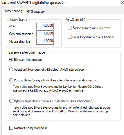

Dobrý den,
mám začátečnický dotaz - poprvé jsem se pokusil o astrofoto ze stativu s Nikonem D5100 do RAW formátu a po sloučení do DSS mi vychází vždy černobílé foto a to i po otevření v GIMP. Poradí mi někdo, co dělám špatně ?
Díky J.
hades
Příspěvky: 3993
Re: DeepSkyStacker
#531
Příspěvek od hades »
Jak máš nastavený tento dialog?

Dobrý večer,
nastavení je následové:
Předem díky za všechny rady.
