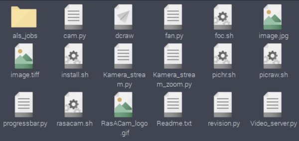

Už to funguje. Teď se zase pro zmenu fotky z rascamery nenahrávají do als, i když mám složky scan a work nastavené. Fotky camera uklada do slozky rascamery a work i scan zustavaji po celou dobu foceni prazdne. Take nefunguje tlacitko na ostreni. Vyhazuje error :

Jak je vidět na obrázku, program neukládá fotografie do složky als v adresáři Downloads, ale ukládá je do adresáře RasACam/als_jobs/scan. Tuto cestu je potřeba nastavit v nastavení programu als ja je napsáno v návodu (cesta pro složku scan a work). Předpokládám že po spuštění programu v terminálu zadáním VLC se program spustí. Je možné, že při tom testování zůstal nějaký proces nedokončený a otevřený, doporučuji Raspberry restartovat a vyzkoušet znovu.

Složky mám správně, to vím. Myslel jsme si, že by mohl být problém s konvertováním do fits, ale imagemagic nainstalovaný mám. Ještě jsem si uvědomil, že používám Raspberry os a ne astroberry, takže tam má jiný cesty k souborům, tak jsem ty v picraw.sh a pichr.sh přepsal na správné. Nicméně, když se pokouším fotit v .raw, vyhodí to toto:
./picraw.sh: řádek 24: ./dcraw: Adresář nebo soubor neexistuje
mv: nelze získat informace o 'image.fits': Adresář nebo soubor neexistuje¨

Máš opravdu nainstalovaný software dcraw? Je možné že špatně proběhl instalační script. Je nutné mít dcraw v adresáři RasACam.
sudo apt-get install libjasper-dev libjpeg8-dev gettext liblcms2-dev
./buildme
Další věc, která je nutné při zprovoznění kamery, že musí být povolená v konfiguraci raspberry. Tady je malý návod a lze ji rovnou vyzkoušet příkazem raspistill:
https://www.raspberrypi.org/documentati ... /camera.md

./buildme vyhazuje že adresář neexistuje, a v adresáři rascamery, co jsme se díval není.

Jasně, úplně jsem zapomněl dopsat, že se musí software DCRAW stáhnout :)
https://github.com/6by9/dcraw

A mám ho potom dát do složky rascamery, že?

Dal jsem ho teda do složky rascamery, ale po spušteni buildme mám další error :

Ano dcraw pak přesunout do RasACam složky. Ta hláška není potřeba řešit, dcraw by měl fungovat.

Tak to vypadá, že všechno funguje jak má, už jen vyzkoušet. Moc děkuji.
