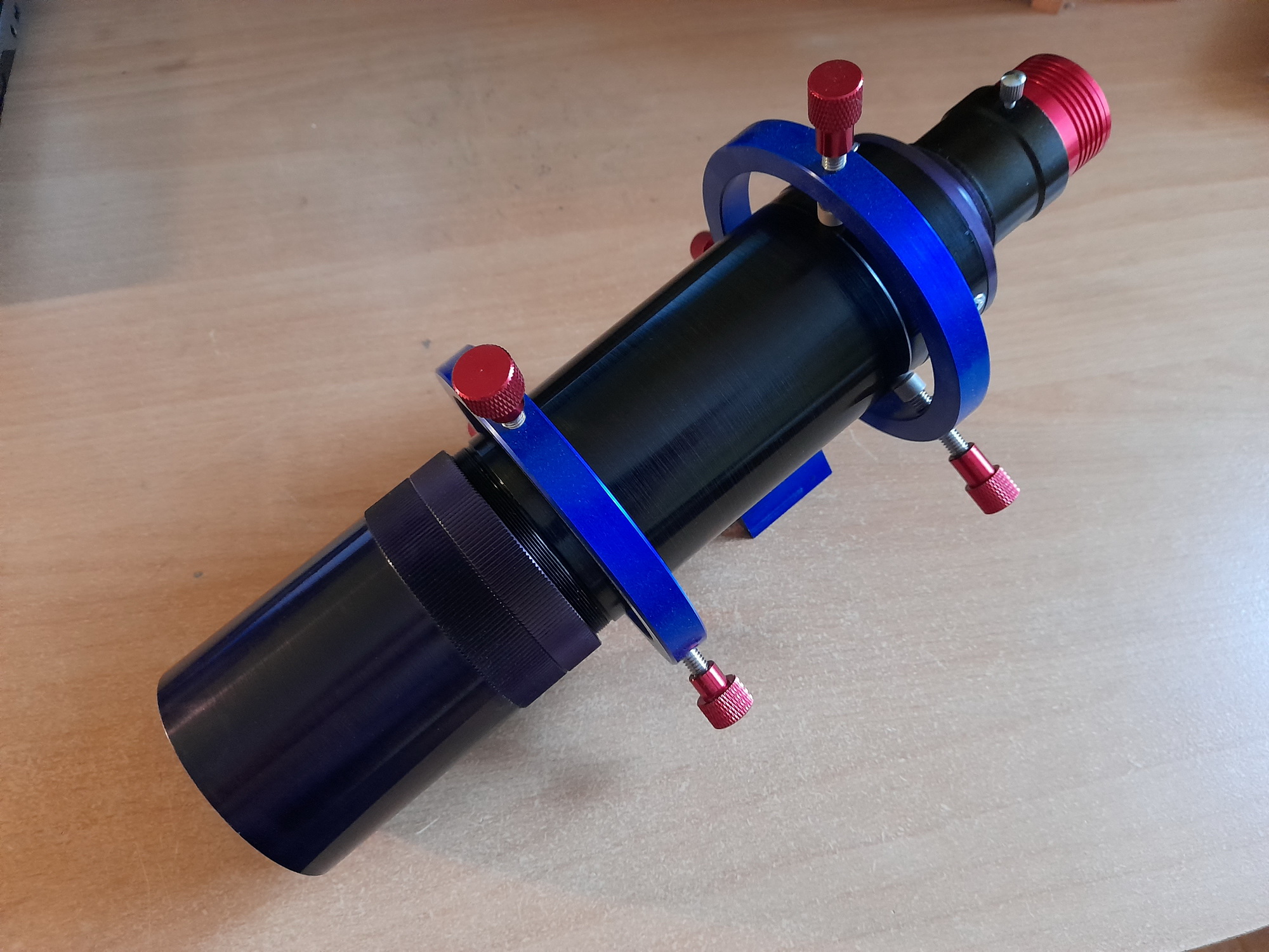

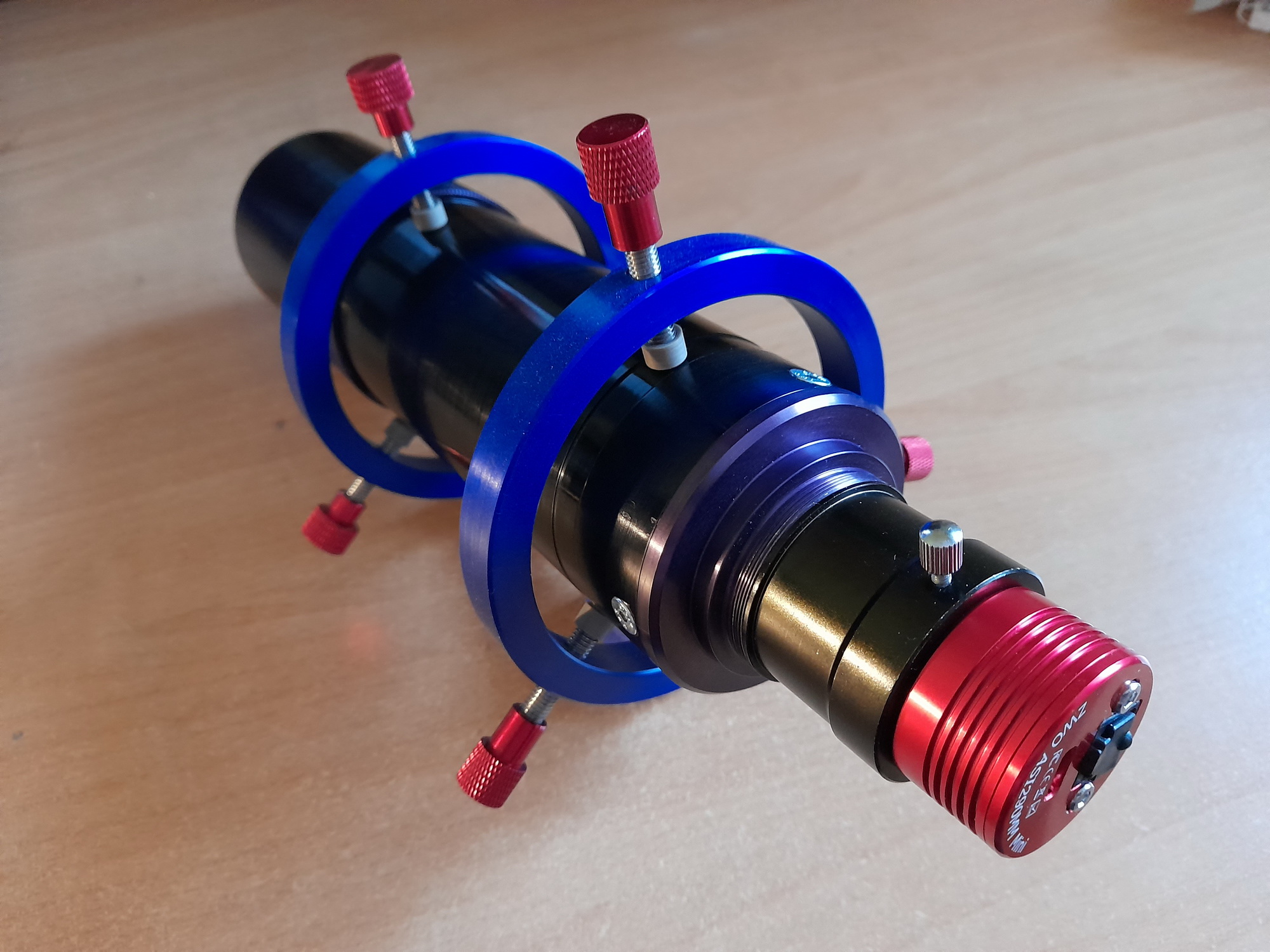

Tak po nějaké době aktualizace. Nakonec padla volba na ASI290, hledáček již dokončen i s upínacími kruhy včetně homemade eloxu. První testy bohužel jen přes zavřené okno (zatím stále na nemocenské ale už snad bude lépe a vyzkouším v praxi) v každém případě neporovnatelné s QHY5 kou těch hvězd co tam bylo to je paráda. Nikdy již jinak. Takže za mně jedině malá citlivá kamera a hledáček.
- 20210118_152214_resize.jpg (581.44 KiB) Zobrazeno 3191 x
- 20210118_152202_resize.jpg (668.58 KiB) Zobrazeno 3191 x
Re: Jak a s čím začít pointovat?
Já si myslím, že to upevnění v kruzích je v současnosti už naprosto zbytečné.Jednak není důvod vyhledávat pointační hvězdu z důvodu, že by v poli nebyla žádná vhodná, a za druhé by pointer měl mířit do stejné oblasti jako hlavní dalekohled,. Jasně, že tu druhou podmínk lze dobře zajistit tím vycentrováním v kruzích, ale pokud je pointer umístěn trvale, lze to zaijstit již fixní montáží.
Jo jo souhlasim, Ale ja do poslední chvíle fakt nevěřil že tam tolik těch hvězd bude. fakt ne. A vzhledem k tomu že sem na nemocenske už 4tý měsíc tak než abych se nudil tak sem si udělal k tomu i kruhy . Stejě jsem nějak připevnění řešit musel.
