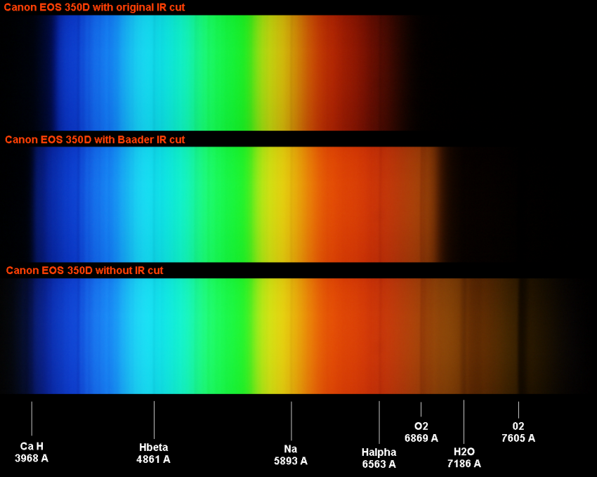

Re: Výběr DSLR
Asi to bude u všech Canonů velmi podobné, je vidět že když se vyndá UV/IR filtr z Canonu, tak jak v modré části tak i v červené se výrazně rozšíří spektrum a zvýší i citlivost, zvláště v té části Halfa a SII.
- spectra.png (354.97 KiB) Zobrazeno 4898 x
- baader1.png (7.08 KiB) Zobrazeno 4899 x

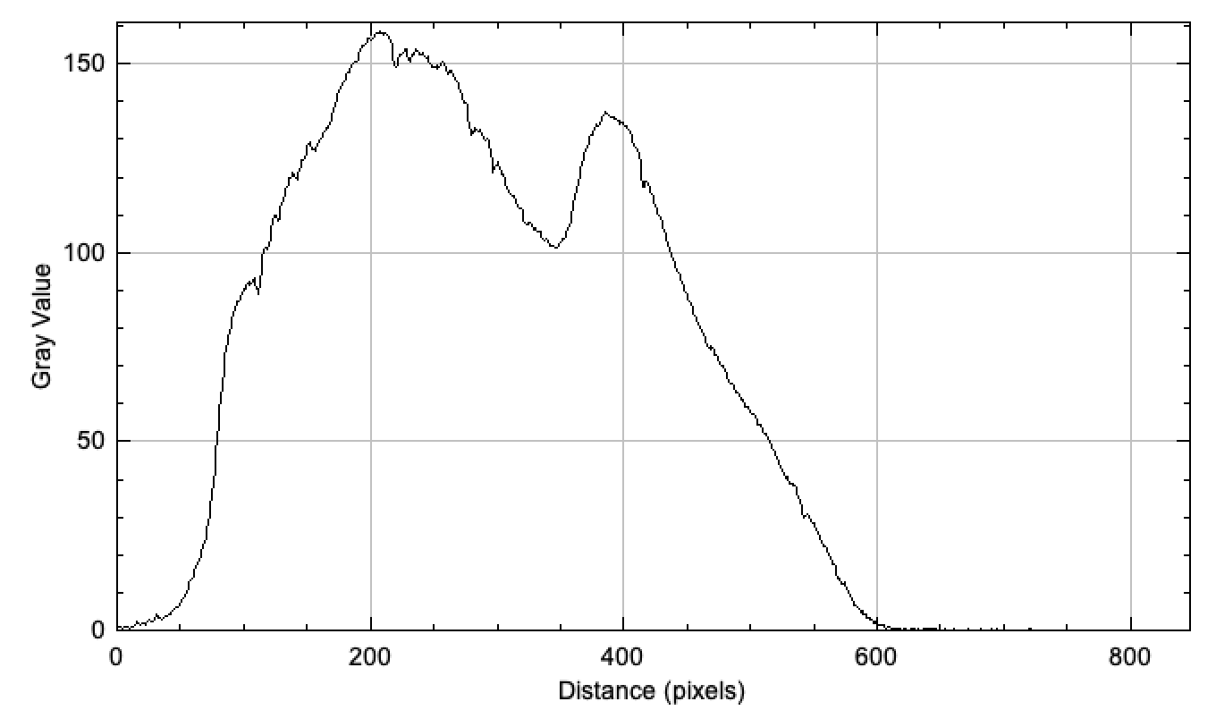

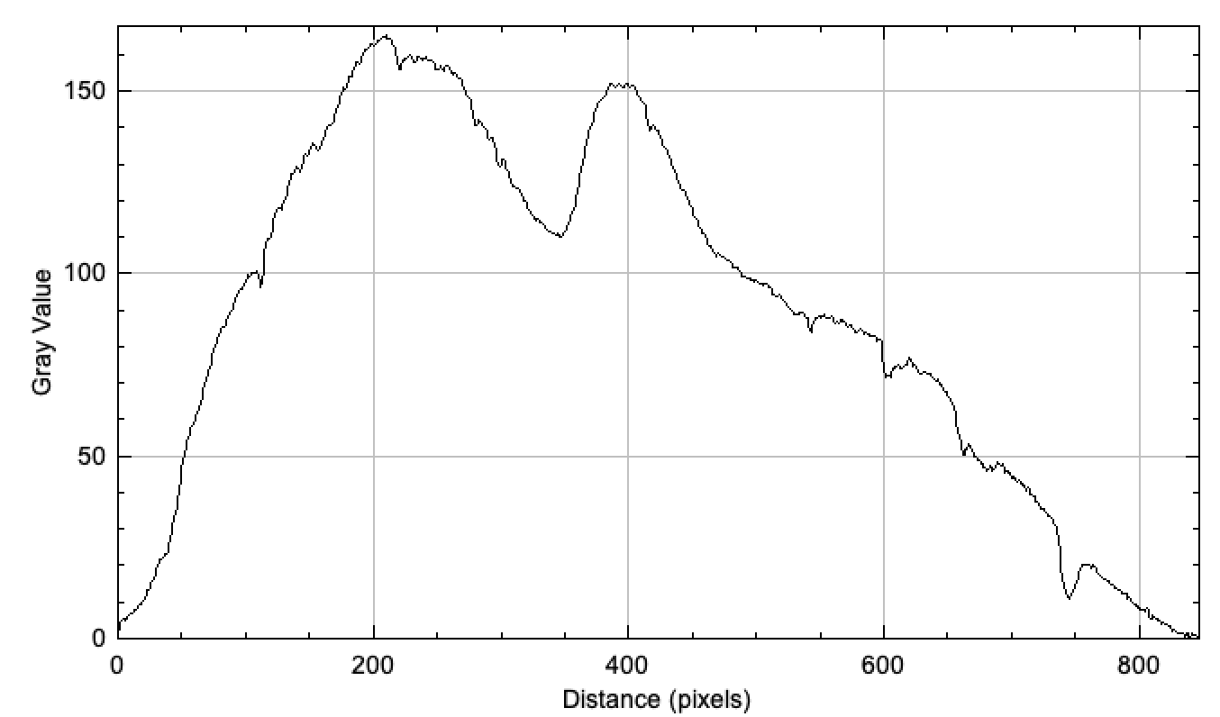

Re: Výběr DSLR
Křivka , která by mě zajímala, by byla Canon vs.Canon bez filtrů( = porovnání Canon fotoaparát vs. Canon čip.
- Psion
- Příspěvky: 13229
- Bydliště: Praha
- Věk: 63
Re: Výběr DSLR
Myslíš tohle?
- Canon_no_filter.png (63.17 KiB) Zobrazeno 4846 x
- Canon_filter.png (62.37 KiB) Zobrazeno 4846 x
Re: Výběr DSLR
Spíš jsem myslel do toho grafu v příspěvku 522 , kde je modrou čarou citlivoust nemodifikovaného Canonu dokreslit křivku pro modifikovaný = relatívní citlivost na vlnových délkách. Pak lze dobře vidět přínost modifikace v určitém pásmu vlnových délek.
