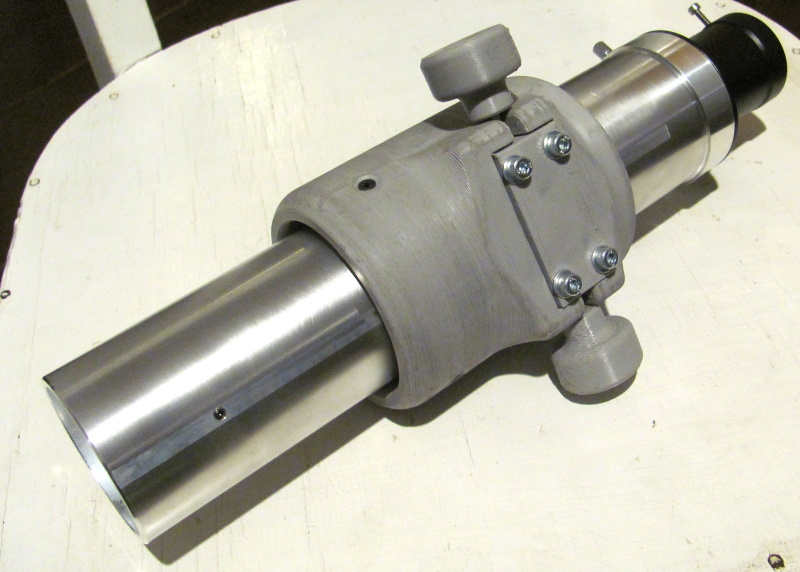

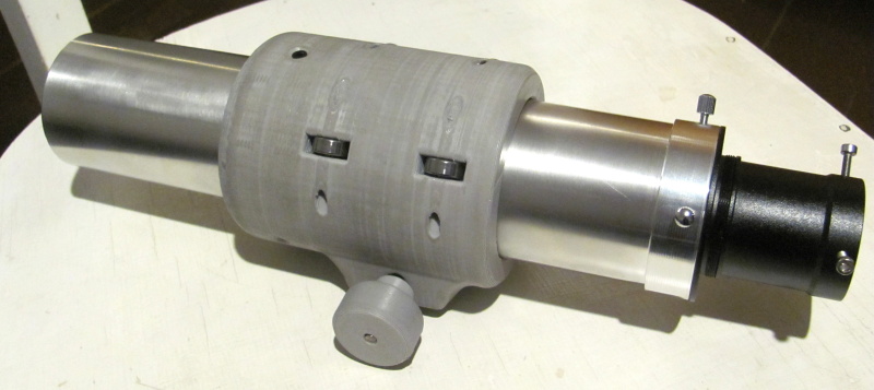

Poháněný přírodovědeckou zvědavostí jsem se napůl rozhodl, že zkusím vytisknout 2"crayforda na můj malý refráček,jenž je opatřený děsným hřebenovým výtahem, který navíc pojme jenom jednopalcový okulár, resp. zenitové zrcátko. Dobré okuláry tohoto rozměru těžko dneska sehnat, ale dublet není vůbec špatný, tubus je vevnitř vycloněný, takže pokud bude výtah dost kvalitní, třeba to nebude marný pokus. Trubici výtahu z Al bych samozřejmě prohnal soustruhem a frézkou, ať je to v nějaké přesnosti. A možná větší ostřící kolečka.
Binokulár Carl Zeiss 7x50, refraktor 60 x 700, BDSM (Bytelná Dobsonova Skládatelná Montáž) + SW 200 x 1000
3D tiskárna vlastní konstrukce 200 x 300.
tigermoth
Příspěvky: 16
Registrován: 27. 07. 2020, 15:09
Bydliště: Opavsko
Věk: 33
Re: 3D Tisk - modely, nápady, zkušenosti
#78
Příspěvek od tigermoth »

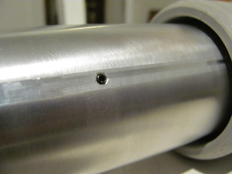

Tak hotovo, už jsem to i nahodil a funguje to skvěle :D Tubus je nakonec z trubky 60x5 EN AW 6060, stočené v přípravku a broušené. Plošku pro opírání osy jsem chtěl původně sebrat na frézce v prizmě, ale nakonec jsem ji udělal obrážením v soustruhu na jedno upnutí s finišem tubusu, tím jsem docílil dokonalé paralelnosti pláště a plošky. Doraz vysunutí je červíkem M3. Chod je hladký a srovnatelný s výtahem na mojem newtonovi, díky napětí v plastu je úplně bez vůlí. Zatím jsem zkoušel jenom pozemní pozorování, ještě je potřeba vyčernit vnitřek. Kdyby někdo chtěl model, není problém poslat, klidně i upravit průměr pro tubus jiného kukadla.

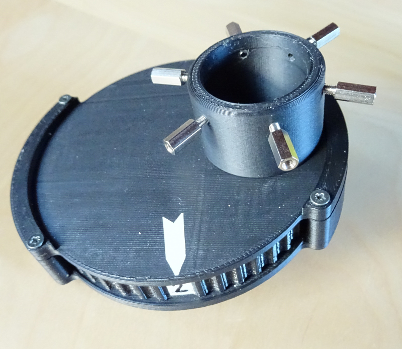

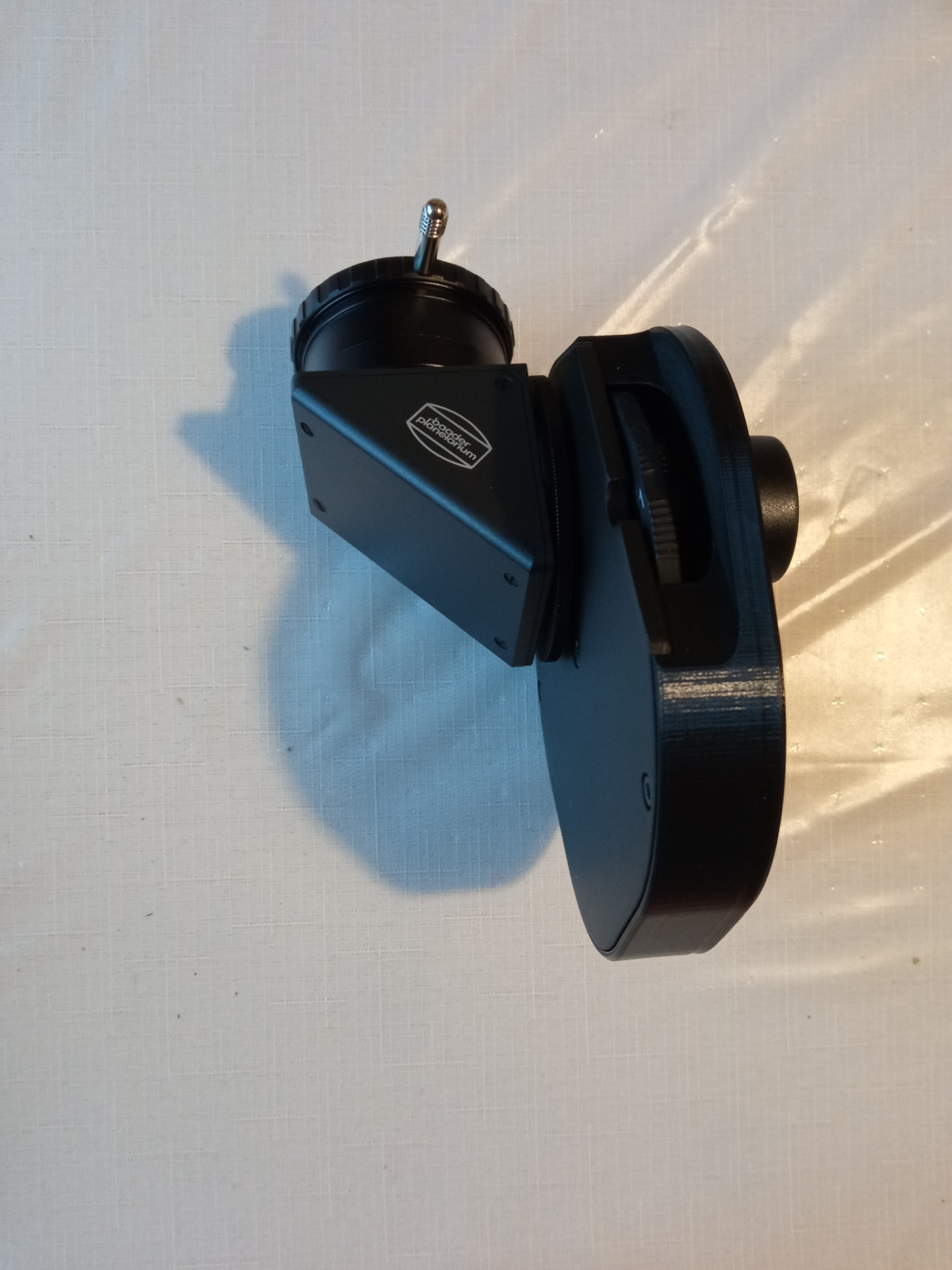

Průša + FUSION360 = filtrové 5 x 1,25" kolo.
Vnitřní kolo s pružnými elementy pro nasazení filtrů a aretace je z PET-G, ostatní součástky z PLA.
Sestava pro focení Měsíce.

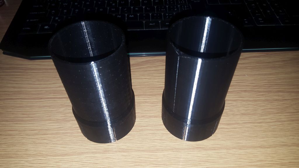

Předělal jsem tiskárnu (Ender 3 V2) na direct extruder. Na obrázku níže můžete vidět, jaký přínos to má. Vlevo je výsledek tisku před a vpravo po modifikaci

Kosmo5 píše:Můžeš jsem dát na jaký extruder konkretně si upgradoval a co máš za další vylepšení? Mám Ender 3 Pro. Zatím stock, tak mě zajímá, co za upgrady konkrétně má cenu dělat?
Ja som zvolil tento model https://www.thingiverse.com/thing:4192902/files . Výhoda je, že sa ľahko vytlačí a netreba nič k tlačiarni nové kupovať. Použijú sa existujúce komponenty. T.j. kedykoľvek sa to dá vrátiť do pôvodného stavu (napr. kvôli záruke). Jedinú vec som spravil navyše, že som predĺžil káblik na napájanie motora extrudera. Ale aj ten sa dá kúpiť ako predlžovačka. Ja som ho len nadpájkoval.
Môžem potvrdiť, že všetky dovtedajšie problémy s tlačou sa mi razom stratili. Výtlačky sú o triedu lepšie.

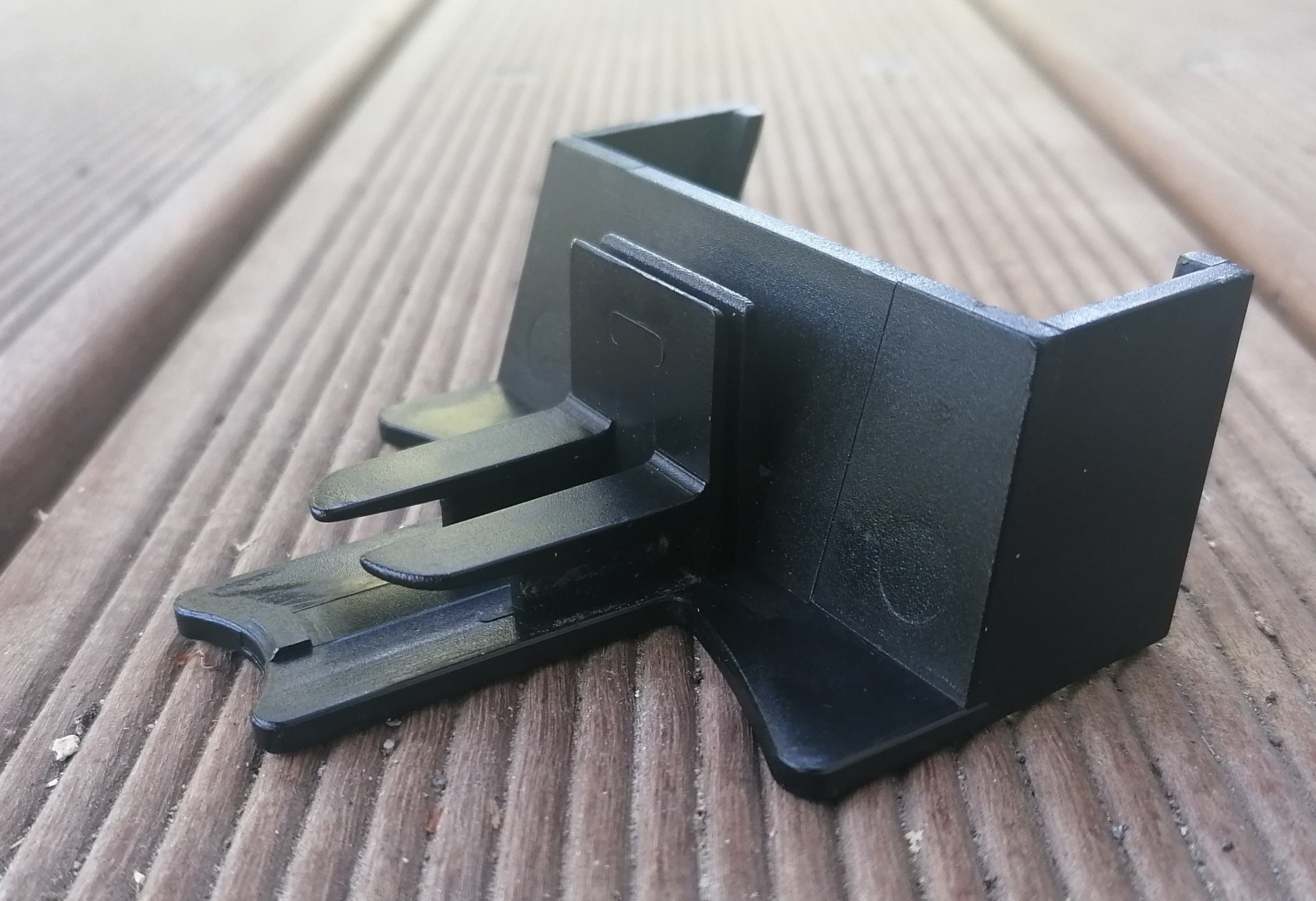

Při balení z pozorování jsem si všiml, že mi na filtrovém praskl plastový rámeček, to kolo už něco pamatuje, kupoval jsem ho jako bazarové, ten plast byl původně pogumovaný ale lepil, čistil jsem to isopropanolem a evidentně zkřehl za únosnou mez. Takže jsem si vytiskl nový kus... Ještě že máme ten 3D tisk, lepení by nedávalo smysl, prasklo by to hned vedle...
Nový a původní kus:
Při té příležitosti jsem obrousil a přestříkal ošoupané kovové části:
Sestavené kolo:
