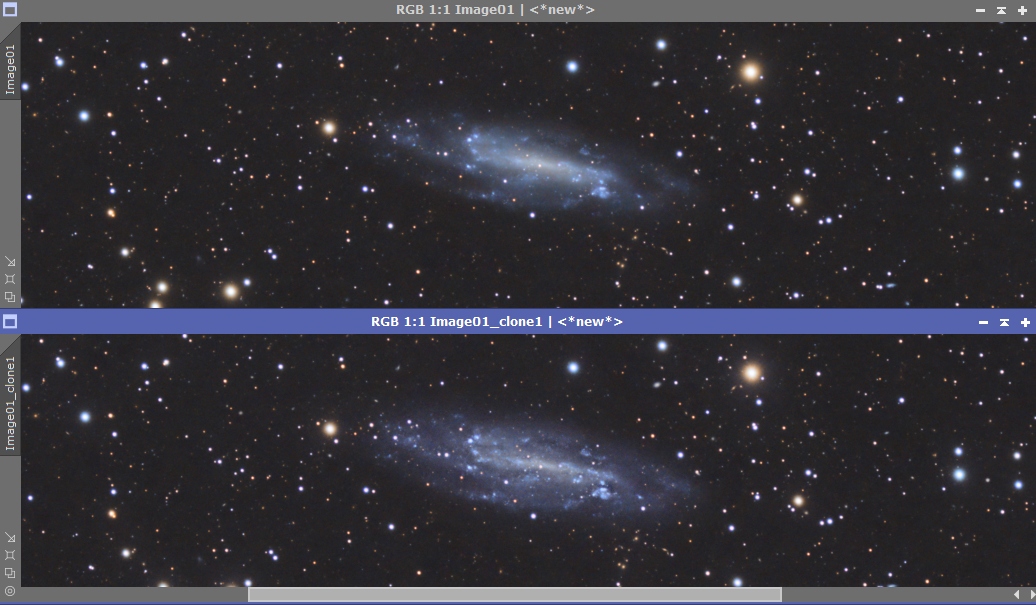

Lukáši , nevypadá to špatně , Zkopíroval jsem si to a malinko bych vyrovnal pozadí . Při větším střečnití máš pozadí nerovnoměrné .Trochu by jsem prokreslil tu galaxii pomocí HDR, přes masku a pak trochu doladil křivkami.
Jasně je to jen můj pohled , ostatní to mohou vidět trochu jinak . Milan
Úprava NGC4236.jpg (284.54 KiB) Zobrazeno 2656 x

Milane, čím jsi to pozadí rovnal? Přes BackgroundNeutralization? HDR jsem zkoušel, ale nebyl jsem s výsledkem spokojený, tak jsem jej nakonec nepoužil.
Zde je odkaz na složeninu: https://www.edisk.cz/stahni/79355/drizz ... 67MB.html/
astar
Příspěvky: 2491
Věk: 69
Re: NGC 4236
#21
Příspěvek od astar »
Lukáši, zjistil jsem, že na té ukázce to vyrovnání není :) . Dělám to přes DynamicBackgroundExtraction , vkládáním bodu ( někdy i tím generátorem). Rozmístění volím podle toho jak to chci vyrovnat. Vyzkouším a podle toho přidám uberu body až se mi to líbí přes autostretch. Jasně musím mít jistotu , že v pozadí není žádná mlhovina . Tímto ji docela jistě zlikviduji . Při focení galaxii je docela předpoklad , že v pozadí skoro nic není .
Úprava galaxie. Prvně si udělám masku , v té velmi jasné hvězdy odstraním nebo značně potlačím . Přes masku mírně zvýším jas galaxie, pak vyzkouším na previewu jaké Number of layers nastavit v HDR pžípadně další nastavení . Výsledek bude takový méně výrazný , tak pak křivkami doladím stále přes masku . Vždy to záleží na každém kolik a jak nastavit , raději méně. Věřím že ostatní by to dělali jinak , já jen podle toho co znám. Třeba se tady někdo podělí, jak to dělá on. Na tu složeninu kouknu .

Díky Milane za popis. DBE jsem na snímku dělal, je to hned první proces, který jsem použil. Dělám to ale pro každý barevný kanál zvlášť, R má typicky jiné gradienty než G nebo B. Ty bys jej tedy aplikoval vícekrát?
Zde je postup, který jsem volil:
manuální preprocessing
DynamicCrop
ChannelExtraction
DBE pro každý z kanálů
ChannelCombination
ColorCalibration
SCNR
MLT odšumení
HistogramTransformation
TGVDenoise (jenom na L)
CT pro zvýšení kontrastu, jenom v L složce
MLT Sharpening
CT na saturaci barev
MT na zmenšení hvězd

Lukáši , pokud mi pak nestačí to vyrovnání na začátku , tak po střečnutí a úpravách ,pokud se mi to nelíbí , tak to použiji ještě jednou . Nepoužívám to na každý kanál , DBE masku udělá i barevnou . Nevím, zatím jsem nezkoušel , jaký je to pak rozdíl? Pro střečnutí používám Arcsinhstretch nebo Maskedstretch. Pak doladím histogramem-křivkami. Odšumění dělám , spíš pokud je potřeba a to až skoro na konci . Ostatní úpravy jen pokud je to fakt potřeba . Jinak něco jsem ti napsal i na vyzkoušejte zpracování .
Je pravda , že každý má svůj postup , hlavně když vede k dobrému výsledku. Někdy to člověk tlačí a furt něco opravuje, místo toho, aby to udělal od začátku s podstatně menším množstvím úprav :) .
