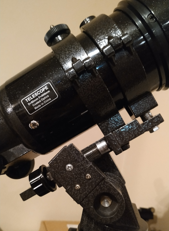

Ja si zas neskromne myslím, že táto jednoduchá montáž s pákou, nemusí byť úplne zlá k ďalekohľadu tohto typu. Rozhodne lepšia voľba než EQ1, mal som s ňou chvíľu a spomenutým psychiatrickým testom by som rozhodne neprešiel :-D Ďalšou reálnou možnosťou je napr. AZ1, tá má aj jemné pohyby, pod malokuka je relatívne v pohode. Len by to chcelo napr. kratšie bowdeny. To čo k nej dodávajú prekáža, jednoduché plastové točítka by poslúžili lepšie. . (A keď ich dám preč, tak jemný pohyb v azimute mi vlastne ani nechýba) Tip: dajú sa použiť točítka na potenciometre napr: https://www.gme.cz/pristrojovy-knoflik-kn-a04 Proste pre zväčšenia dosiahnuteľné týmito jednoduchými prístrojmi z jemných pohybov vôbec netreba robiť vedu.
Vrátim sa k tej páke - bude v pohode. Začínal som s niečím podobným a myslím, že to ovládanie je s ňou veľmi jednoduché. Jediným obmedzením by mohlo byť, pokiaľ sa nebude dať dvihnúť až do zenitu - čo ale z obrázku posúdiť neviem, len si pamätám, že toto bol pred mnohými rokmi môj prípad.

Pro mne osobne bylo vzdy ( ale zase kazdy clovek je jiny ) daleko vetsim utrpenim neco, co jsem nemohl presne ovladat, co jsem nekam dostal a ono to pri utahovani ujelo, co vibrovalo a podobne.
Toto som nedávno našiel pri upratovaní 8-) Moja prvá "montáž". Otec mi k tomu vo fabrike nechal vyrobiť objímku na asi 10cm vysokej nohe z plechu. Si predstav ako sa to muselo chvieť! Ale na pár rokov to proste muselo stačiť.
Časom som sa dostal k ďalšiemu fórovému riešeniu - EQ vyrobená zo šnekového prevodu stieračov neviem akého auta, ale to bola pecka :-D
BTW, nechce náhodou niekto tú páku? Darujem, do bazáru ju ani dávať nejdem, myslím, že jej ďalší osud bude celkom zrejmý...
Ešte k tej AZ1, ako som už spomenul dá sa, má však ešte jednu chybku - ďalekohľad je strašne vysoko nad celou mechanikou a tak je to celé nevyvážené. Dá sa čiastočne kompnezovať vyhodením celej lišty a prišrobovaním kruhov priamo (vidno tam aj ten potenciometrový gombík):
Inak na malé ďalekohľady vrelo odporúčam polovidlicu typu Vixen Porta a odvodeniny.
Ďakujem všetkým, čo dočítali až sem a uisťujem, že aj keď som mohol byť v niektorých vyjadreniach ironický, nebolo to nič osobné. :-)
