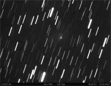

Kometa C/2021 A2 se nám zatím jeví vizuálně velmi slabá. Nevíme jistě, zda za to může jen pozice v Mléčné dráze a horší průzračnost oblohy, ale kometa je spíš duchařina i pro velmi velký dalekohled.
Na fotce jednotlivou expozicí (30 s, ISO6400) jsem ji našel jen jako slabou prachovou stopu, ale složený (8×30s) už ukázal i zelenou komu. Možná bude ještě šance, kdy kometa vleze do méně husté hvězdnaté oblasti a bude výše.
Potřeboval jsem otestovat dalekohled a modifikaci foťáku. Jako test to považuji za úspěch. Více napsal Vic zde: http://udalosti.astro.cz/?p=11868

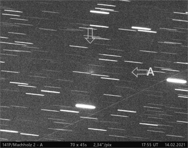

Pokud se sejdou vizuální pozorovatelé a fotografové komet, vždy se vedou vášnivé debaty o jasnosti.
Když jsem pátral po údajích o současné jasnosti komety 141 P/Machholz, lze se dozvědět o pozorování 2-3 fragmentů této komety. Vizuální pozorování udávají hodnotu 14 mag pro jasnější část a 15 mag pro slabé části. Fotografická pozorování vedou k hodnotě 17,5 mag a 19++ mag, ve všech případech se jedná o údaje kolem 10 dnů staré. Vzhledem k použité technice ( RASA 8", D2 filtru a ATIK 460 EXm) jsem nepochyboval o jasnějším fragmentu a doufal, že by se mohl zachytit i slabší. Proto jsem centroval snímek tak, aby ch mohl zachytit 2 fragmenty.
Ve výsledném snímku mám hvězdy přes 19. mag, výsledek jasného fragmentu je na snímku a slabší fragment se mi přes všemožná kouzla nepodařilo objevit
Takže : výřez ze snímku s jasnějším fragmentem A : kometa 141P/Machcholz 2 - A
