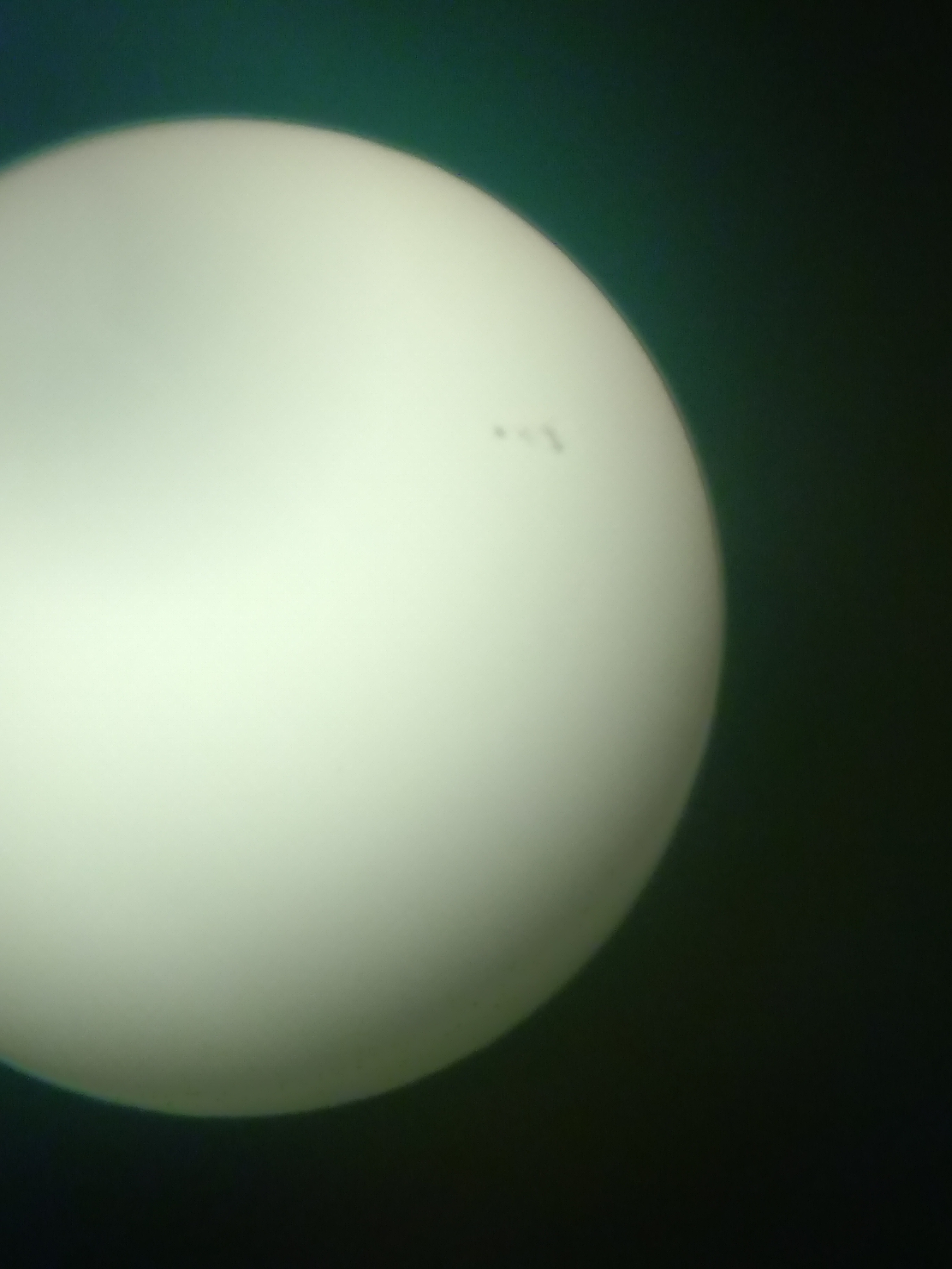

Ahoj, dělal jsem cvičný foto Slunce, na mobil a z pokoje, přístroj 150/750 zplácáno z různých značek, okular 10 a 20 mm. Viděl jsem podobné foto na mnohem lepších dalekohledech a technice, co tomu říkáte? Jen do mě, vše snesu
- Beda
- Příspěvky: 2368
- Věk: 82
jsem si jistý, že jsi schopen si odpovědět sám ! Jen poprosím, příště ne tak objemné obrázky. Díky !

odpověd hodná krále Šalamouna,jen jsem zkusil- kdyby se mi něco někdy náhodou povedlo a dokázal bych to upravit do přijatelného obrazu,bez přidání i ubrání-co by se mohlo eventuálně dít
Dík,čekal jsem šmelc.
