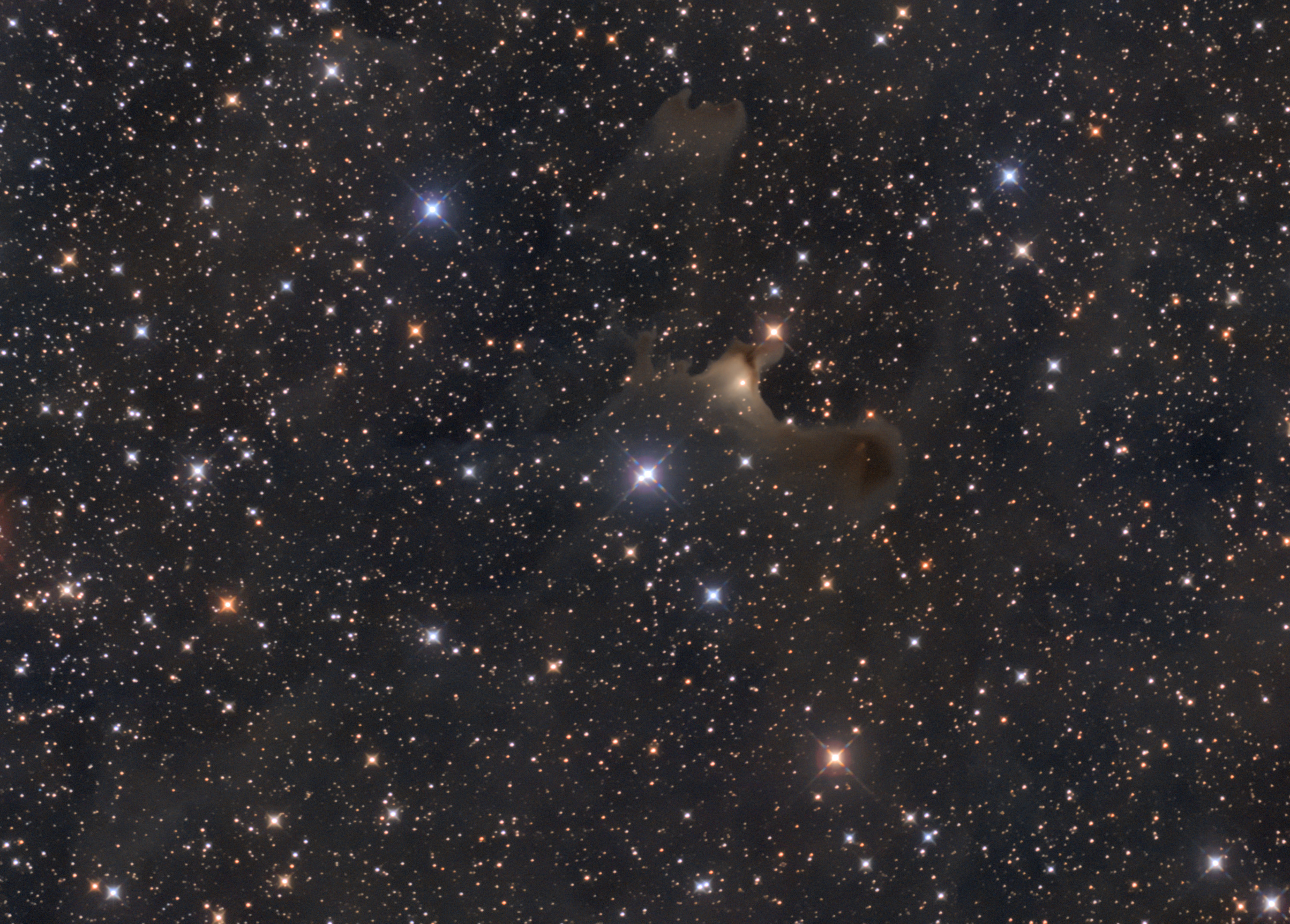

Zdravím,vylepšil jsem jak to šlo lidičky a tak nevím zda-li pokračovat už se mi moc nechce. nechal jsem všechny fotky i ty co nebyly zrovna super a proto hvězdy mírně protáhlé,šlo mi o mlhovinu...A. P.S. N200/800.C450Da,MPCC III,NEQ6-Pro.
- 169x6m 800ISO

Tak úplně špatné to zase není. Tady je 10-minutová rychlovka. Oříznul jsem to na společnou oblast (dávej si více pozor na naladění stejného pole, když dofocuješ, tohle je škoda, že je to tak posunuté). Pak ABE, Color Calibration, ArcSinh Stretch, trochu doladit pomocí křivek, lehce potlačit hvězdy a dost moc odšumět
Ten fotonový šum je prostě při takovéhle obloze i přes relativně dlouhý čas značný.
[/url]
Na klik větší verze.
Dále tam jsou dost rezervy v zaostření, a asi i koliamci a pointaci. Hvězdy jsou docela knedlíky, a ještě trochu oválné.
[/url]

Martine mockrát děkuji za výborné provedení ,vylezlo z toho o mnoho více detailů a dle oblohy s tím nic nenadělám.Pouze pointace občas zlobí ,to je také někdy nepřesným ustavením a aby pole bylo stejné každou noc se také přesně nedaří i když mám na 450tce značku a též na tubusu to zarovnávám a v ručce to mám nastavené v paměti/Ra,De/. N se již přetočil tak končím protože to nedokáži srovnat přesněji.Kolimuji před každým focením.a ostření též hlídám.Fotím od V dokud N nenarazí.Takže ještě jednou díky a další snímky budou potřeba - zkusím za rok.Andrej.

Zdravím,poslední pokus a již vidím žádný velký pokrok celkem 23hod.po 6min.Musel jsem upravit v DSS kde jsou hvězdy přívětivější a doladil Image Plus /který mi hvězdy protahoval/,ovšem pointace byla na hraně,kterou snad příště zlepším.
- 6 nocí 230x6m ISO 800 450Da

Z tohohle množství dat to už musí jít zpracovat podstatně lépe Kolín-neKolín za bukem. Celé je to ulítlé do hnědo-zelena, nějak divně odšuměné, rozmazané, ale hvězdy přitom vypálené, s ostrým okrajem.
Jestli zase máš někde složeninu, tak ji vystav, proženu to stejným postupem jako předtím.

Tak jsem to zkusil zpracovat. Má to pár zásadních nedostatků. V čem jsi to skládal ? Já že ten TIFF je jen 16-bitový, a to je pro zpracování málo, v mlhovině je už vidět posterizace, takové mapy, kontury. Pokud už to dáváš do TIFFu, tak je potřeba 32 bitů na kanál. DSS to umí, PI také.
Dále nevím, jak jsi měl nastavené parametrÿ skládání, ale středy hvězd jsou příšerné, jsou v nich nějaké útvary, obloučky... A dost to vadí při zpracování. Musel jsem posunout bílý bod, aby aspoň ty větší šly do saturace a byly uprostřed bílé.
Co se šumu týká, tak už tam žádné zlepšení není, ale na takové obloze už se to pak zlepšuje pomalu a přínos dalších snímků exponenciálně klesá. Nějaký šum alespoň v jasové složce jsem tam musel nechat, ruší to méně, než když se to hdoně odšumí a je to plné takových barevných rozpatlaných flíčků. Celkově mi to spíš přijde ještě horší, nějak blbě se to zpracovává, vylézá takový hrubý šum. Podle mě je to tím že je ten TIFF jen 16 bitů a většina mlhoviny co se loví je na dolním okraji histogramu tedy s moc hrubým kvantováním úrovní. Pokud si s tím budeš ještě hrát, slož to jako 32-bit obraz.
[/url]
Už bych to nechal plavat, tohle prostě není objekt který se dobře fotí na tvojí obloze. Další zlepšení by už vyžadovalo extrémní čas, a to nemá smysl.
[/url]
