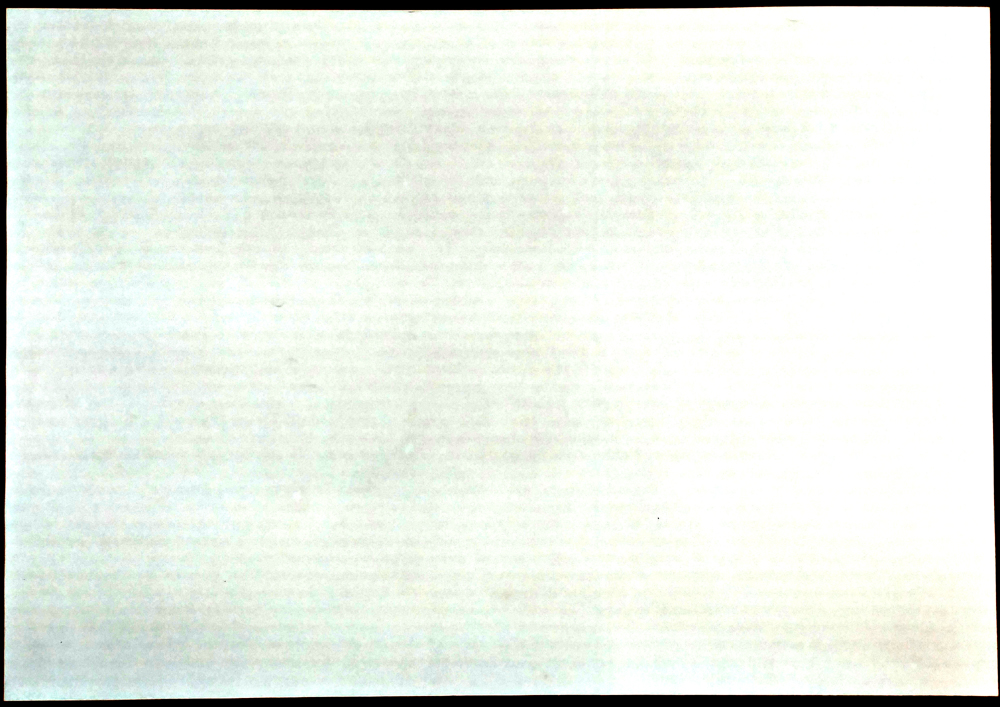

Zkoušel tu někdo použít pro FF panel LED panel / svítidlo ještě překryté matným nebo zdrsněným smirkovým papírem (třeba p1000) plexisklem? Co si o tom myslíte? To matné plexi by mohlo zajistit rovnoměrné nasvícení. Nedávno jsem poptával elektroluminiscenční folii a ta cena vč, invertoru, jak víte, není úplně zanedbatelná a homogenita EL panelu není taky vždy zaručena. Má představa je použití LED panelu s difusorem a rotováním před objektivem dalekohledu.
Snejks
Příspěvky: 25
Registrován: 08. 03. 2011, 19:25
Věk: 39
Re: Flat field box
#70
Příspěvek od Snejks »
Nakonec jsem vyzkoušel LED panel a kdyby to někoho zajímalo, tak výsledek je nic moc. Před panel jsem vytvořil difuzér z opálového plexi, který jsem zmatnil a cca 5 cm umístil před panel. Během testování a focení snímků mi ale panel sjel na zem a difuzér se rozlítl na tisíc kousků. Nechal jsem na stěně provizorně viset samotný LED panel a nacvakal několik snímků, které jsou níže. Přidal jsem foto FF, kdy jsem mířil po západu do zenitu. Ostatní jsou strečnuté snímky kdy objektiv mířil do panelu. Je vidět, že zdroj je jen jednosměrně usměrněný a problikává a MOŽNÁ ta jasná část je způsobena krátkou expozicí na problikávající panel. Ještě dodám, že objektiv dalekohledu je od LED panelu umístěn cca 1m. Přikládám snímek EL folie, taky to není dokonalé a k tomu foto LED panelu - opět po zvýšení kontrastu.
brz difuzoru.jpg (918.21 KiB) Zobrazeno 3403 x
pokusy s ff.jpg (998.28 KiB) Zobrazeno 3403 x

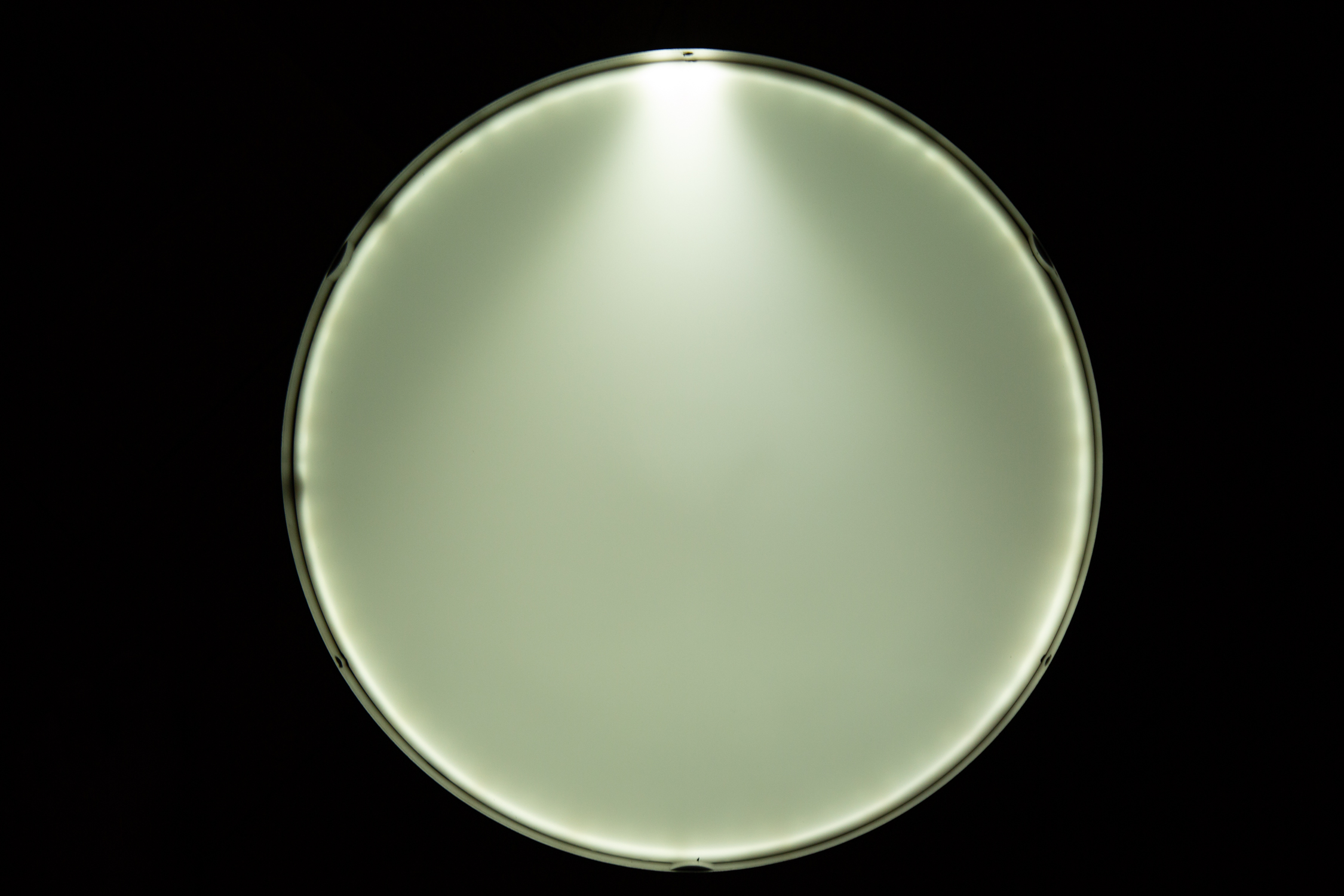

Zdar,
neni to uplne ATM verze, ale mam cerstvou zkusenost s timto FF boxem od Geoptiku.
https://www.teleskop-express.de/shop/pr ... info/p7702
Ackoli jeho 8" verze, kterou jsem nedavno prodaval tady na foru, fungovala skvele, jeho vetsi bracha byl pro alespon trochu korektni FF snimky nepouzitelny v jakemkoli prumeru. Je mozne ze sem chytil zrovna blby kus, nicmene i od prodejce mi byla doporucena varianta od Artesky nebo Lacerty..
Snimky osvetleni (jen spravne naexponovano) bez zashau do kontrastu a expozice..
osvetleni 80% vykonu
osvetleni 30% vykonu
FF box jsem na TSku bezproblemu vyreklamoval.
Pouziva nekdo nejaky z tech dvou dalsich alternativ? Tam je blby, ze ta Lacerta je jen do prumeru 290mm a ten Artesky maji zase jen 250 a pak az 550mm, navic ve dvou variantach - LED Lighting a LED Illuminator..ale nic mezi..
