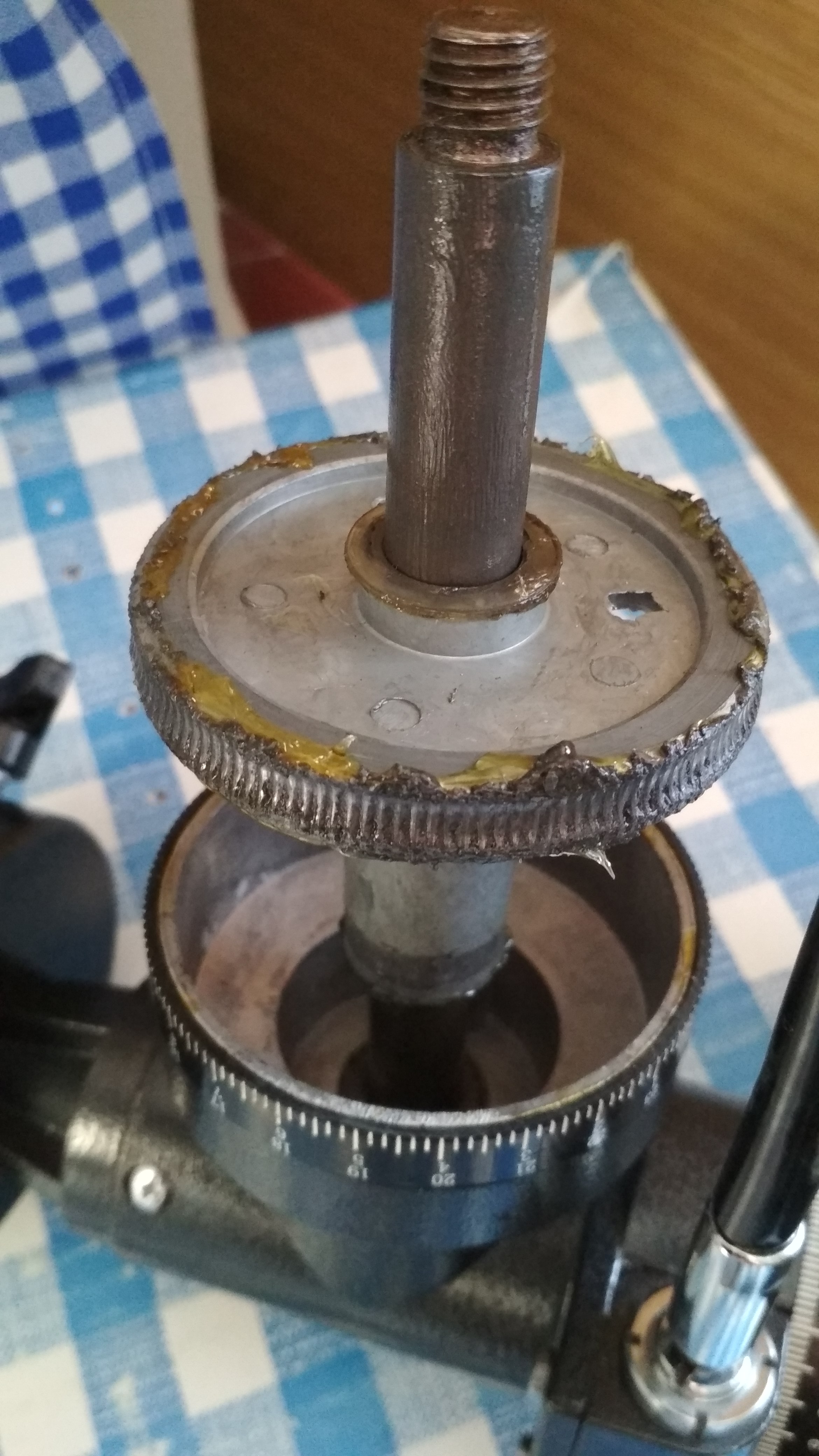

Dobrý den,
byla mi před nedávnem věnována starší německá paralaktická montáž. Bohužel se však ukázalo, že šnekový převod to má za sebou a v jistých natočeních není montáž schopna pootočit dalekohledem. Chtěl bych se proto zeptat, zda se dá dokoupit či sehnat jiný, náhradní díl. Přijde mi škoda odvézt jinak zcela funkční montáž na sběrný dvůr. Pokud někdo víte, kde bych mohl případně náhradní díl zakoupit nebo víte o někom, kdo by byl schopen mi takový díl vyrobit, moc vás prosím o odkaz či kontakt.
Předem děkuji za jakékoliv informace

A co na tom šnekovém kole vidíš špatného ( tedy alespoň na těch fotkách ) ?

V jistých polohách jemné posuvy "nezabírají" a šnekový převod se jakoby "protáčí" - mám za to, že je prostě strhaný závit na tom kolečku. Na fotce to možná není na první pohled znát, ale ty drážky asi už nejsou co bývaly.

Pokud ti na šnekovém kole nechybí zuby,tak to tím nebude. Vyčisti to kolo od vazelíny a prohlédni kolem dokola. Případně pošli foto ze tří stran po 120°
Pokud je v pořádku, tak je víc možností.
1) prokluzuje ti to v ustanovkách (to jsou ty páčky, co se jimi montáž odaretovává, aby s ní šlo hýbat ručně
2) je blbě seřízený šnek vůči šnekovému kolu, málo k němu dotlačený a někde to přeskakuje

Děkuji za odpovědi - právě se mi zdá, že část závitu toho šnekového kola je už obroušená a zuby nejsou v celé ploše. Už když jsem montáž poprvé postavil na stativ, tak jakoby "přeskakovala" po zubech i když jsem ji měl v ose zaaretovanou. Navíc bylo ve vazelíně znát dost ohoblovaného materiálu/pilin.
Pravda je, že šnek jsem před pozorováním neseřizoval, ale opravdu nevím, jestli by nějaké těsnější "dotažení" v současném stavu šnekového kola pomohlo :(
Z této přiložené fotografie by mělo být o něco víc zřejmé, v jakém jsou zuby stavu.

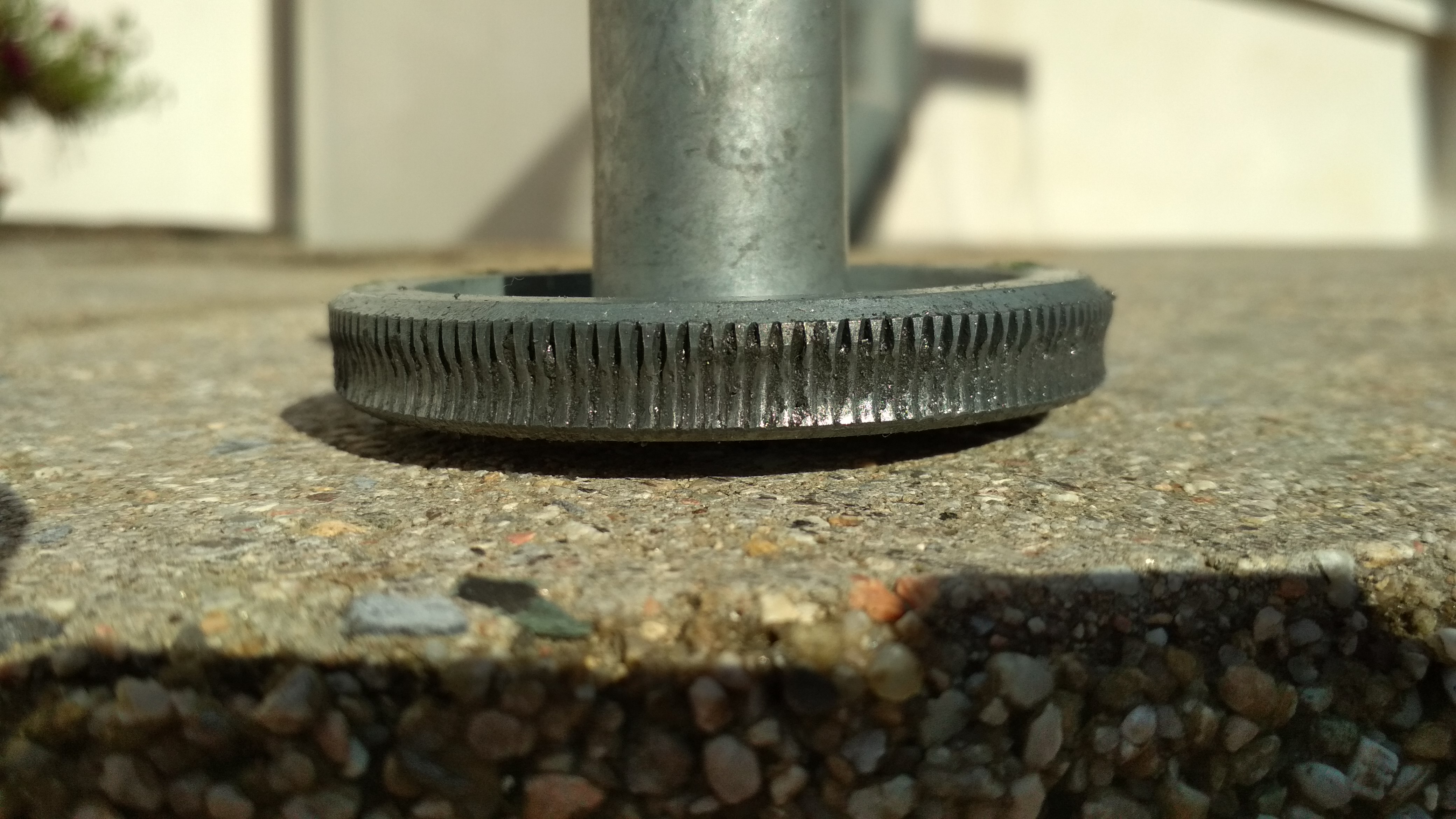

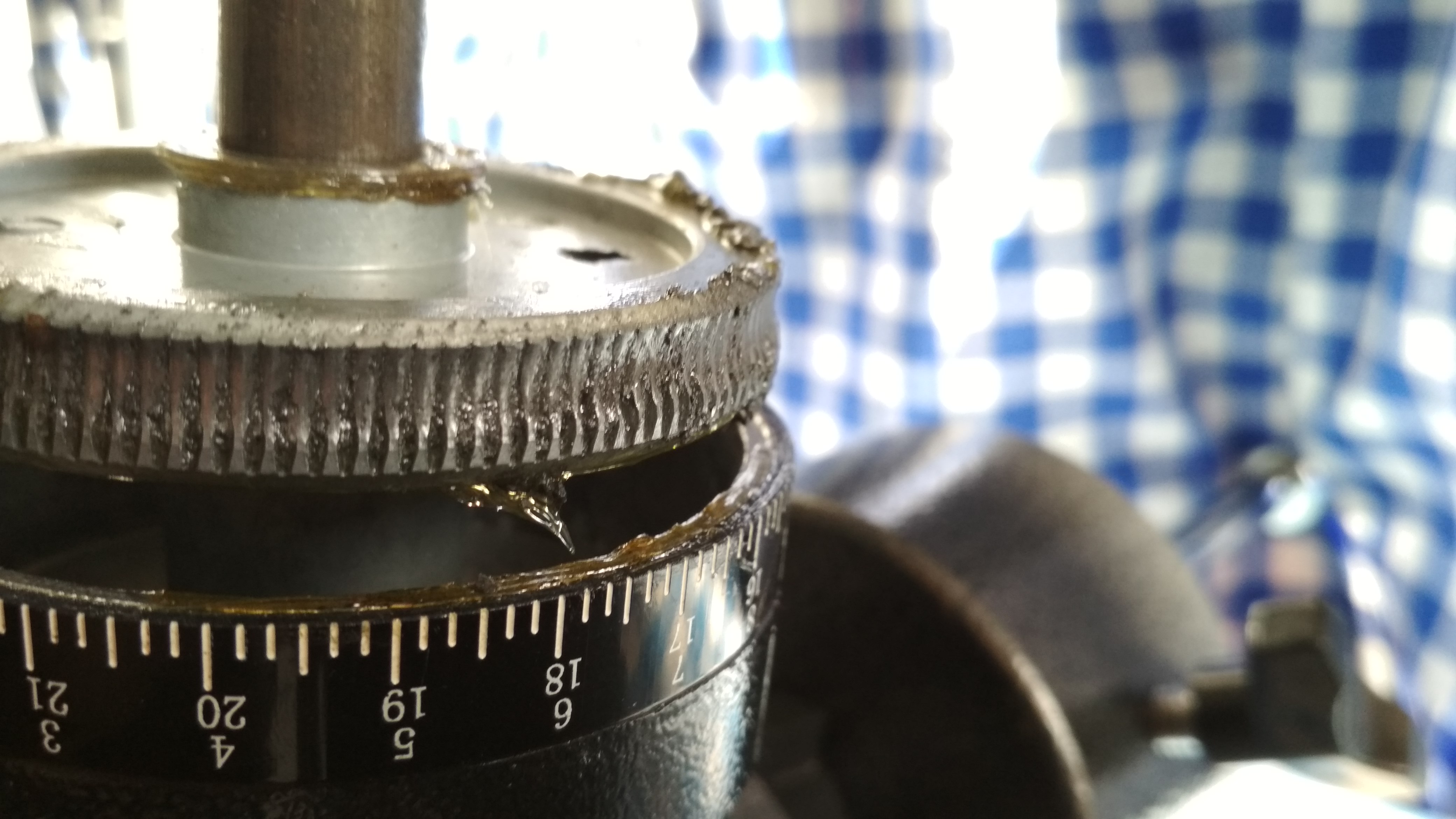

Zdravím a omlouvám se za třetí příspěvek za sebou, ale bohužel, asi ve dvou místech montáž skutečně nezabírá a přeskakuje na místě - zuby jsou v tom místě asi zdevastovány. Na zbytku ozubeného kola je to nyní ok.
Přikládám požadované nafocení kola po 120°

showman píše: víte o někom, kdo by byl schopen mi takový díl vyrobit,
Nájdi si v okolí nejakého sústružníka.Cez google prípadne v nejakom miestnych novinách. Najprv to ale skús vyčistiť drôtenou kefou.

Pokud opravdu chceš do budoucna tuto montáž na něco používat, určitě se tu dá na inzerát na AF použitá koupit. A určitě to vyjde laciněji, než nechat vyrobit takovéhle šnekové kolo a šnek.
Nebo nastav montáž tak, aby šnek byl až za tím kopancem a používej tu dobrou část šnekového kola. Na mnoho hodin pozorování to stačí a pak můžeš zase zpětným pohybem třeba přes noc přetočit zpět. Nebo ručně "pomůžeš "montáži přejet to místo a dál bude zase fungovat.

Tak jsem se konečně koukl a je to vcelku jasné.
Šnek je mimo střed ozubení kola - zkus to pořádně vyčistit a sesadit do osy, mohlo by to zase fungovat...

ok1in píše:Šnek je mimo střed ozubení kola - zkus to pořádně vyčistit a sesadit do osy, mohlo by to zase fungovat...
Díky za radu, před dalším pozorováním to znovu rozdělám, pořádně si pohraju s odstraněním těch "pilinek" a vyčištěním. Znovu tam dám rozumné množství vazelíny a současně se pokusím o co nejpřesnější nastavení šneka vůči kolu. Věřím, že to bude s jistými omezeními fungovat.
