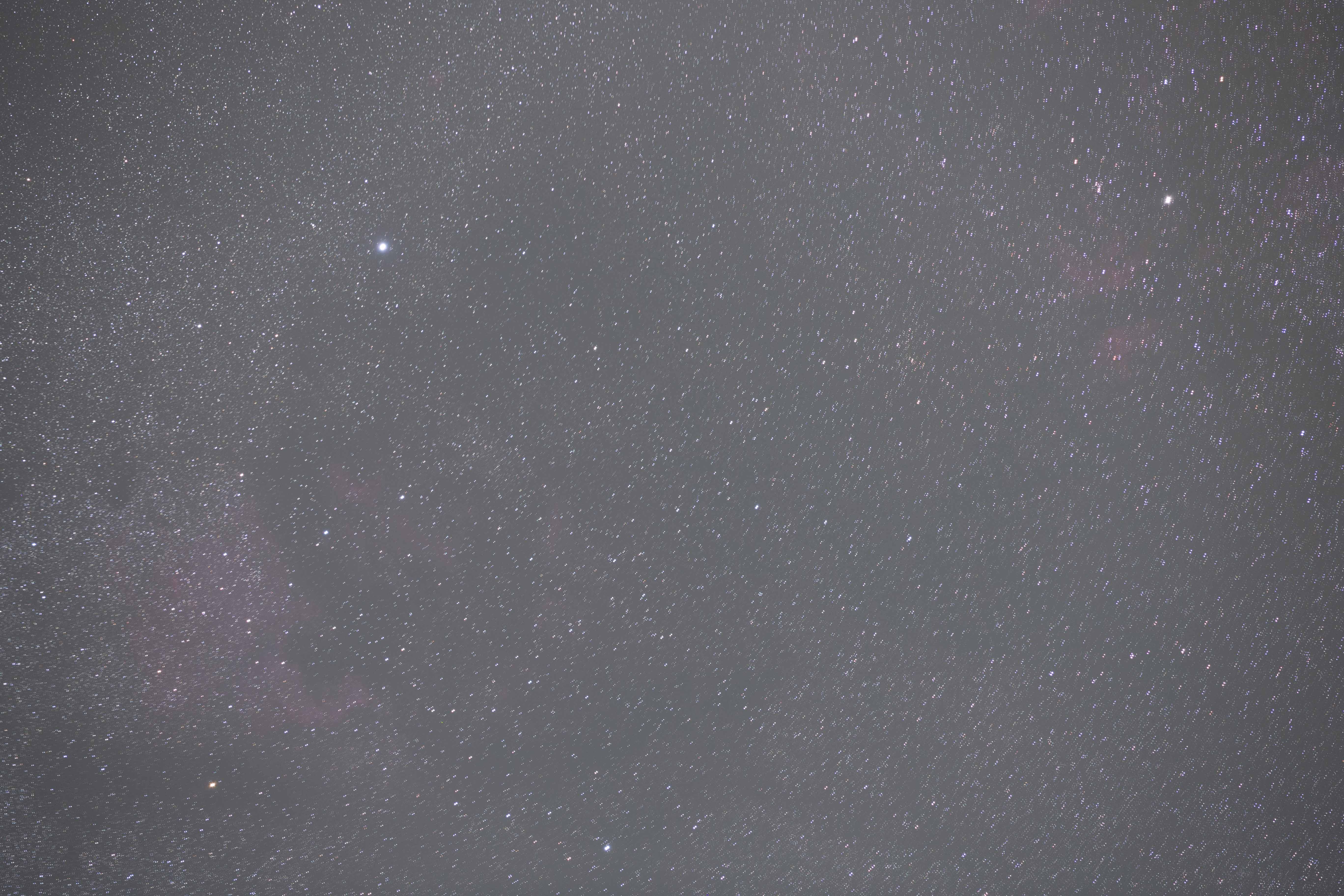

Čo by mohlo spôsobovať takýto posun hviezd pri pointácii bez ditheringu? (2 snímky s rozostupom 2h, Canon 6D a ohnisko 200mm) Mohlo by to byť nepresným ustavením na polárku a preto sa to pole stáča (prípadne málo tuhý statív to rozhodil - nepoužívam v strede tú časť na vystuženie)? (Pointačný ďalekohľad 50/180 + ASI224 bol nastavený cca na stred poľa Canona).
- Příspěvky: 18341
- Věk: 52
Re: Prosím poraďte
Stáčení jak vyšité
Střed otáčení (tedy pointační hvězda) někde v levém horním rohu snímku, tady rozhodně na na středu pole Canonu. A asi trochu nepřesně ustavená montáž (to je vždycky). Pokud je tohle s odstupem 2 hodiny, tak na jednotlivých snímcích je rozmáznutí hvězd stáčením nedetekovatelné, takže to nemá smysl vůbec řešit. V téhle míře to tam má snad každý, kdo fotí z terénu. Vadilo by to až kdyby i na singlě expozicích byly hvězdy máznuté, a nebo to stočení za celou dobu snímání bylo tak velké, že by redukovalo po složení všem snímků společné pole na neúnosnou míru.
Re: Prosím poraďte
Cim si to ale skladal? Ved kazdy program by to mal vediet zarovnat na seba.
Re: Prosím poraďte
to je tak schválne aby bol vidieť rozostup, zložené bez zarovnania...nou píše:Cim si to ale skladal? Ved kazdy program by to mal vediet zarovnat na seba.
Práveže som pointačný ďalekohľad zarovnával s tým Canonom + kontroloval, vycentroval do poľa Deneb a aj v pointačnom ďalekohľade bol Deneb cca v strede, jedine že by sa počas fotenia niečo pohlo ale až tak aby bola hviezda posunutá o viac ako 5 stupňov od stredu určite nie, skúsim ešte presnejšie ustaviť cez polar alignment funkciu v ASIAIR (ustavoval som len cez hľadáčik, ale to by asi tiež nespravila nejaká niekoľko minútová odchýlka od pólu nie? - môžem ešte pozrieť log z pointácie akú udáva odchýlku) Slabé upevnenie pointačného ďalekohľadu by tiež mohlo spraviť také stáčanie alebo by ten posun bol rovnomerný v celom poli?MMys píše:Stáčení jak vyšitéStřed otáčení (tedy pointační hvězda) někde v levém horním rohu snímku.
S 200mm ohniskom mi to nevadí (až pri expozíciách nad 10 minút som niečo začínal detekovať) ale keď som skúšal fotiť cez newton 200/800 tak na 5 minútových expozíciách boli hviezdy trochu oválne a pripisoval som to nedostatočnej tuhosti newtona.

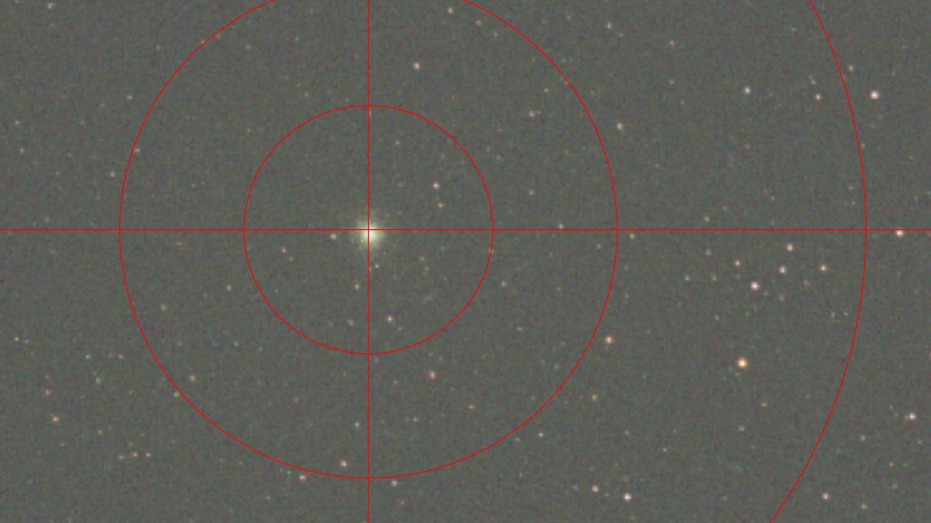

Teraz som skúšal ako mám ten pointačný hľadáčik vycentrovaný na stred poľa, rovnako bol nastavený aj minulú noc.
Stred poľa 6D + Canon 200mm Celé pole hľadáčika 50/180 + ASI224

Ale pointační hvězda není uprostřed snímku.
A kontroloval jsi ustavení montáže?
Re: Prosím poraďte
Pointačná hviezda bola tak 0.5 stupňa od stredu snímku, ktorý má cca 10 stupňov, podľa toho stáčania to vychádzalo na viac ako 5 stupňov od stredu.
Ustavoval som len narýchlo podľa hľadáčika, log z pointácie udáva nepresnosť 0.6'.
Na dnešný test je pointačná hviezda do 0.5 stupňa, montáž ustavená cez ASIAIR + som silnejšie podoťahoval nastavovacie šrúby a dal aj výstuhu medzi nohy statívu, fotím cca rovnaké pole v okolí Denebu a Sadru aby sa nezmenili podmienky, kalibráciu pointácie som robil v cca 30 stupňoch smerom na juh (minulú noc na hviezdu v zenite kde som fotil).
Pohyb v časovom úseku 3h, vychádza to skoro narovnako, akurát sa nestáča pole, ale s pointačným hľadáčikom som nehýbal je rovnako nastavený ako včera, log udáva nepresnosť ustavenia 0.8'.

No tady už stáčení nemáš, tady je to čistý posun, v celém poli snímku prakticky identický. To už vypadá na nějaké vzájemné průhyby hlavní objektiv vs. hledáček.
A i když máš sesouhlasené oba objektivy, tak pokud pak v pointačním vybereš hvězdu mimo střed, tak se to stejně nebude točit kolem středu, ale kolem té hvězdy mimo střed, při nedokonalém ustavení montáže.
Ale tohle opravdu řešit nemusíš, pokud je to pod rozlišením v rámci jedné expozice.
