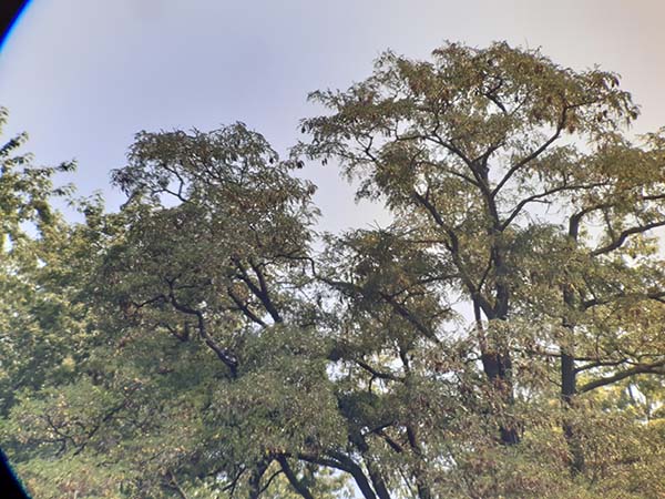

Inak, ešte k tomu skresleniu, súhlasím, že v praxi to nie je dôležité a v zozname priorít čo chcieť od okuláru to bude dosť nízko. Ak na to teda niekto nemá nejakú osobnú úchylku alebo sa nevenuje pozorovaniu panelákov (viď nižšie) :D
Na ukážku som cvakol pár záberov mobilom cez GSO Plossl 9 mm a Morpheus 9 mm. Dajú sa z toho vyvodiť asi dva závery a to, že tam to skreslenie proste je ale že na objektoch bez rovných hrán si ho nevšimneš. Akurát by som ešte upozornil, že z tých fotiek sa nedajú robiť závery o kresbe tých okulárov.

To zkreslení je teda markantní, to je pravda. Díky za foto, pro představu je to dobrý.
