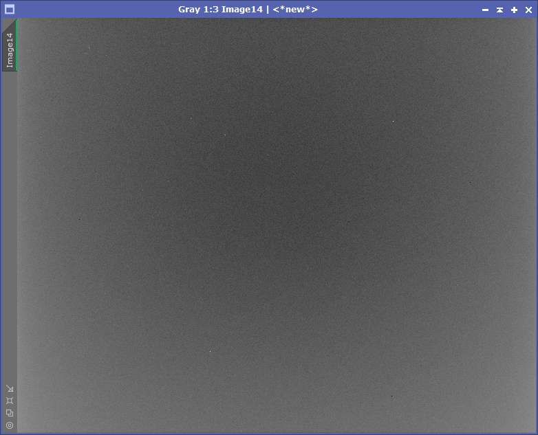

Pripájam aj svoj obrázok, ktorý nebol nijako spracovaný okrem kalibrácie. Preto je vidieť gradient. Nie je to fotené žiadnym svetelným systémom. Borg ED77 a reduktor 0,85x. Ide o štvorčlen. Fotené kamerou G3 16200, t.j. žiaden veľký snímač. Kamera bola celý čas riadene chladená. Skúšal som flaty na osvetlenej doske, flaty voči oblohe, no efekt vyzerá úplne rovnako. Flaty som exponoval 16s a aplikoval som na ne 16s DF.
V inej téme (viewtopic.php?f=17&t=2379&start=570#p421112) sa spomína pokus o kalibráciu jednotlivých flatov, výsledkom by mala byť homogénna plocha. V mojom prípade je ale výsledkom Skúšal som modifikáciou pomocou konštanty upraviť masterflat a jemne ho tak prekorigovať/podkorigovať. Žiaľ efekt bol vždy horší. Chcel by som sa teda spýtať skúsených majstrov, či sa stále jedná o optický efekt, alebo je to vecou kamery (elektronika) alebo ide o nejaký zlý matematický postup? Ak by to bolo snímané fotoaparátom s nechladeným snímačom, tak by som to hádam vedel pochopiť, ale v tomto prípade by mala byť kalibrácia takmer dokonalá. Reálne nie je dokonalé nič, ale ako teda spraviť čo najdokonalejšiu kalibráciu?

Re: Flatfield
Problémy gradientov na flat , ich príčiny , ostraňovanie sme riešili na poslednom minihafe v Hlohovci.
Teraz k veci. Problém týchto gradientov na flat je v princípe z nasledovného dôvodu:
Treba si uvedomiť , že flat v podstate má s našim nafoteným obrázkom iba jednu spoločnú vec . A to , že bol nafotený na takej istej sústave.
Problém , je že za úplne iných časov - násobne iných - až stovky sekúnd.
Další problém - za úplne iného svetelného spektra. Tu si treba uvedomiť , že svetlo dopadajúce na senzor sa skladá zo svetla pozadia , svetla hviezd , poprípade hmloviny - teda objektu. Toto svetlo sa mení podmienkami , typom objektu atd.
Umelý flat je fotený za úplne iných podmienok .
Ako to vyriešiť:
1. Problém s rozdielnou dĺžkou času sa týka v hlavnej miere systémov s mechanickými uzávierkami .
2. Druhý problém z sa dá riešiť nasledovne:
a. nafotiť flat za rovnakých svetelných podmienok ako fotku - teda nočné flaty. Je to problém, ale ide to.
b. extrahovať gradient ktorý vznikol a ten pripočítať k umelému flatu. Takto získaný gradient je podla mojich skúsenosti da vo väčšine prípadov univerzálne.
Palo

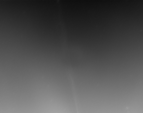

Re: Flatfield
Skúška 20s Flatu. Na svietiacu podložku som nalepil čiernu autofoliu. So strachu z parazitného svetla som to celé zavrel do skrine. Teoreticky s dvoma vrstvami autofolie by som sa mohol dostať blízko k dĺžke Lightu.
Myslíte že blbosť ak budú mať Flat a Light rovnako dlhú expozíciu?

Re: Flatfield
Tohle ti prostě fungovat nebude. Ten panel má úplně jinou vyzařovací charakteristiku, než je světlo z oblohy, není v nekonečnu a folie ty nedostatky taky ještě "vylepší". Při výraznějším zpracování obrazu nedostatky vylezou.
Autofolie (několik vrstev) mi nefungovala ani jako filtr při pokusu dělat denní sky-flaty z modré denní oblohy, abych srazil expoziční čas na sekundy, protože s G3 kamerou kratinké expozice stejně neudělám. Prostě FF byl jiný a nepasoval. Korigoval vinětaci blbě.
