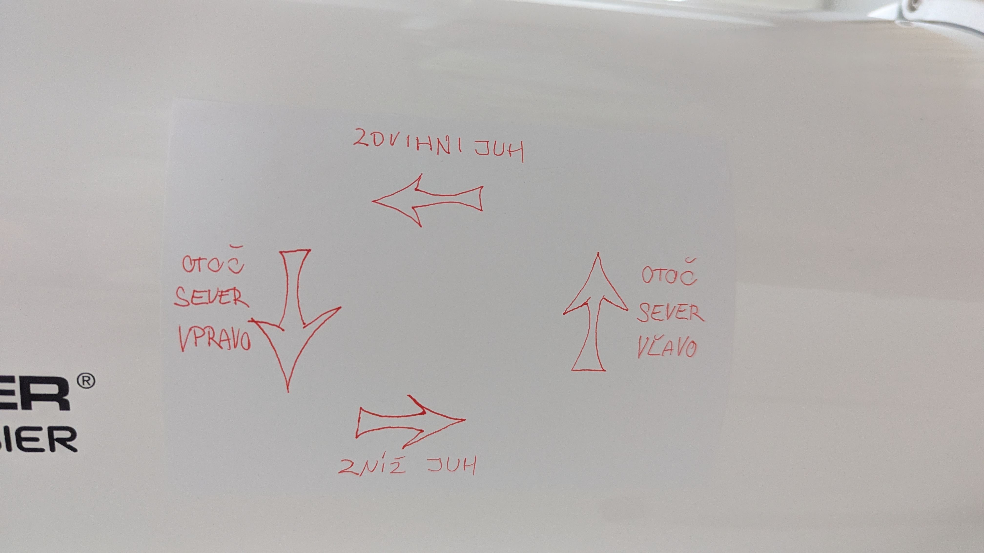

Příspěvek od Pengi »
Diky.
Nastavujem ju primarne na polarku a potom este upravim rychlost motora individualne a podla zostavajuceho driftu objektu, uz menim orientaciu plosiny podla tahaku, co som si vyrobil, mam ho prilepeny na teleskope.
Pozorujem z terasy a podla noziciek na platforme, mam na terase zakreslenu pribliznu orientaciu na sever. Je to ale velmi individualne a kazdy objekt si vyzaduje doladit podla aktualnej polohy. Najprv rychlost motora a potom orientaciu plosiny.
Zatial som mal velmi malo casu skusat Poncetku verziu 2. Primarne si myslim, ze medzi oboma plosinami, co som zostrojil nie je az taky velky rozdiel, ale zalezi na aktualnych podmienkach a objekte, a hlavne nech je co najvyssie na oblohe. Myslel som si ze star trailing je chybou, co vznikla pri vyrobe plosiny, ale presvedcil som sa, ze tomu tak nie je, pretoze obe plosiny maju trailing priblizne rovnaky, aj podla pozicie ked natocim teleskop na rozne svetove strany, je trailing tym istym smerom pri oboch plosinach. Skusal som menit vyskovy rozdiel hornej aj dolnej dosky, posuvat pivot plosiny, severne segmenty, vsetko s minimalnymi rozdielmi. Teraz som si prisposobil Poncetku 2 k mojmu teleskopu, cize zmenil som dlzku plosiny o 15 cm, aby sedela s vyskou osi otacania a myslena ciara, veduca od teleskopu, presekla juzny pivot pri 49 stupnovom uhle, kedze sa nachadzam na 49 stupnoch severnej sirky.
Mozno komercne platformy to maju inak, ale nikdy som ich nemal prilezitost vyskusat, sam mam este velmi malo skusenosti. Teleskop mam len od oktobra 2024 a postupne sa ucim.

Pengi píše: 24. 03. 2025, 09:35 Pozorujem z terasy a podla noziciek na platforme, mam na terase zakreslenu pribliznu orientaciu na sever. Je to ale velmi individualne a kazdy objekt si vyzaduje doladit podla aktualnej polohy. Najprv rychlost motora a potom orientaciu plosiny.
Není přeci žádný důvod, aby podle objektu, kde ho pozoruješ, bylo potřeba upravovat nastavení plošiny.To nemá žádnou logiku. Po řádném ustavení plošiny pomocí driftové (Scheinerovy) metody si stačí na zemi označit polohu nohou a bude to tak vždy a pro všechmnyy objekty na obloze. Pokud budeš pokaždé ustavovat podle toho taháku, tak nikdy nedosáhneš správné polohy- to prostě pozorováním jedné hvězdy nelze. Proto při nastavování každého objektu přenastavuješ všechny parametry - a to je opravdu zbytečné.
Budem musiet poriadne nastavit plosinu. Necham bezat plosinu a budem sledovat drift polarky, aby som to nastavil spravne. Zatial na to nebol cas, tak som zvolil tento workaround, nakolko som to nasiel ako metodu popisanu v jednom youtube videu v komente. Skusil som to na M51 a vysledok bol pre mna uspokojivy.

Příspěvek od aquarius »
Pro Pengi:
Ustavuji svůj stolek pomocí SharpCap Pro - Polar Align.
Má funkci pro ustavení plošin a stolků s malým úhlem rotace (15°).
Příspěvky: 25306
Re: DSO dobsonem
#180
Polárku naprosto vynech - s ní nejde nastavit ani zjistit pomocí dalekohledu vůbec nic. To bys musem mít na plošině seřízený polární hledáček. Ten ale neseřídíš bez toho, že bys měl před tím již řádně ustavenou plošinu.
Najdi si zde spojení "driftová metoda" nebo "Scheinerova metoda". Pomocí sledování změn výšky hvězdy se na jihu poblíž rovníku nastavuje azimut montáže a pomocí hvězdy na východě nebo západě ve větší výšce se nastavuje výška. Na chodu motoru v podstatě nezáleží, zjišťují se jen odchylky v deklinaci
