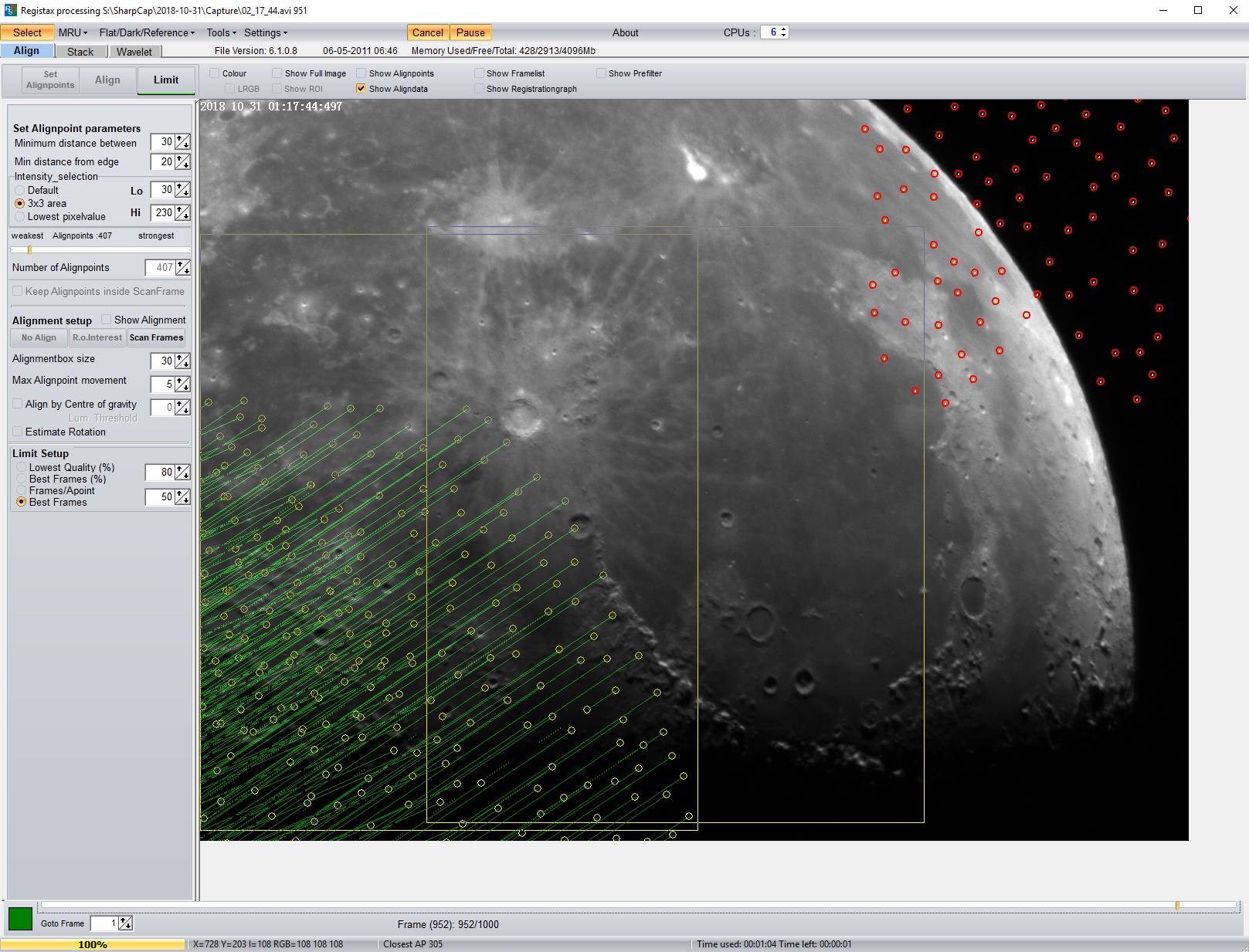

Prečo mi nejdú spracovať video vo formáte AVI s 1000 obrázkami o veľkosti cca 1GB?
S 500 obrázkami to funguje v poriadku.
