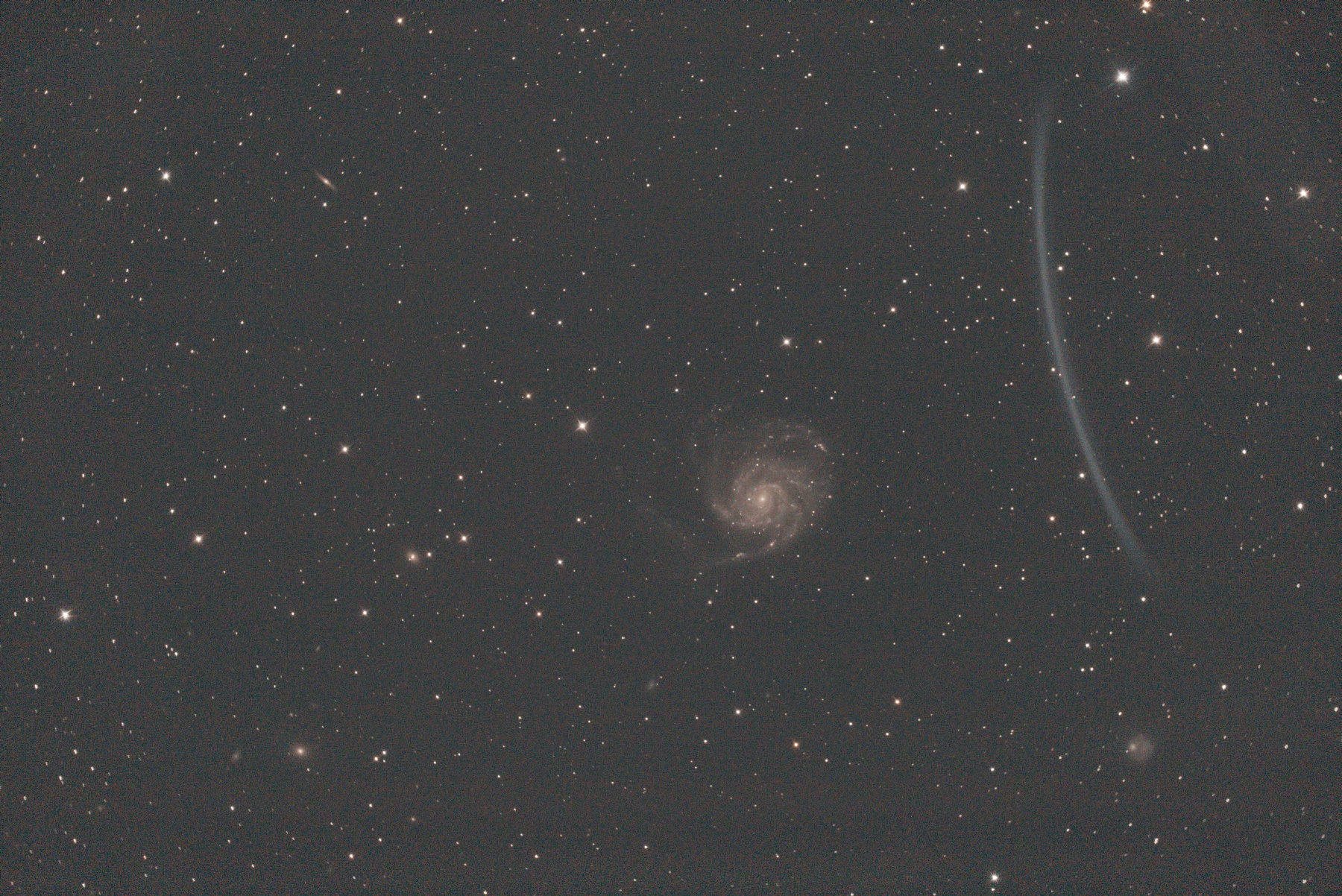

Reflexy v TS RC 250 Pro
po letech jsem vytáhl na světlo RC250 reflektor a po redukci na 1350mm (F5,4) jsem byl celkem příjemně překvapen jak to kreslí na ASI 071. Viz snímek ve vláknu M101...
Co mne ale zarazilo byly reflexy přes velkou část zorného pole. Evidentně nejsou z flatu, tak podezřívám jasné hvězdy okolo, ale tolik a tak blízko M101 jich snad ani není. Nějaký nápad na co se mám zaměřit?

No , je toho tam dost. To první jsi si tam udělal maskama, ( ne ty modré ), to druhé mi připadá, že to je nějaké světlo s odraz v tubusu. To máš na všech snímcích ?
Re: Reflexy v TS RC 250 Pro
V tehle verzi obrazku by zadne masky byt nemely. Integrace v PI jen strecnuta. Ano je to na vsech dilcich snimcich. Podle pozice to vypada, ze ty dva nejvetsi oblouky opravdu budou reflexy od Alcora a alkaidu...

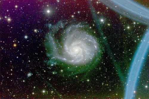

Na tom prvním se objevují vykryté plochy. Pokud si s tím budu hrát ve fotoeditieu jen jasema kontrastem, tak se ty plochy objevují jako vrstvy
postupně se zvěšující a vždycky ohraničené.
Nějak nemuho věřit že to jsou reflexy od vzdálených hvězd, Je to zjevně odraz od vnitřku tubusu a tipoval bych tedy silnější světlo. Ale těch pruhů tam je přeci více
Vabra , jak je ten RC vystínovaný ? Použil si rosnici, jak dlouhou ? Vhodné by byly i parametry celkové i těch stínění -pokud je to možné změřit. Když by to měly být ty hvězdy , tak ne Alcor ale Mizar, ten je jasnější
. Obě mají skoro stejnou vzdálenost 5° . Dej sem nějaké obrázky jak to vypadá uvnitř tubusu . To světlo by se muselo dostat mezi těmi stíněními a reduktor by z toho mohl udělat ty prstence, je to vlastně spojka.

Ja mám RC 152/1370. A mne to robí zrovna také isté pruhy, pri tej istej galaxii(M101). Fotené full frame.
Je to reflex od hviezd , pravdepodobne na filtri vpredu na korektore. Podobné reflexy vznikali, keď som baterkou zasvietil do tubusu. Vtedy ten reflex vznikal od svetla prichádzajúceho do vnútra Canonu priamo neodtienenou medzerou medzi sekundárom a vytieňovacím tubuskom od primáru. Poloha a tvar boli podobné.

Ne, RC je původním stavu, bez úprav tubusu a bez rosnice.
Pouze jsem nechal udělat uchycení reduktoru ve výtahu a redukci na Canon bajonet... Ted mne napada, že tyto redukce zůstaly v hliníku bez vyčernění, takže to může být náš viník... Jen se bojím že jsou ty reflexy natolik silné, že vyčerňování redukce nebude stačit...
I když by mne nenapadlo, že při ohnisku 2m (po redukci na 1,35) se mohou dostat do APS zorného pole reflexy od hvězd cca 6stupňů daleko...
2Milan, podle pozice a orientace reflexů už nemám pochyby, že ty dva nejjasnější jsou od Mizara a Alkaidu. Dokonce tam bude zřejmě i ten Alkor. I modrá barva sedí na spektrální třídu obou hvězd...

Francek,
díky za potvrzení, evidentně to je vlastnost této optické soustavy.
Zajímavé je že ty tam máš pouze jeden reflex, i když jsou tam dvě hvězdy podobně jasné a podobně vzdálené od zorného pole...

Pavle, potvrdíš si to tím , že nastavíš na M101 foto pak posun 0,3 a 0,5° k Alkamidu . Pokud se prstenec posune, tak je to jasný. Dělá to ten reduktor, bez něj bude světlo od hvězd rozptýlené .
Není to vlastnoat téhle soustavy, je to vlastnost mechanického provedení tohohle dalekohledu. Stínicí trubky a rosnice se dělají tak, aby parazitní paprsek nemohl v žádném případě vniknout do okuláru - do ohniska. Pokud se tady stále zdůrazňuje malost / velikost centrálního stínění, tak tohle přesně je důsledek toho, zalíbit se zákazníkům s malým centrálním stíněním.Vabra píše:Francek,
Ono to asi vyjde bez reduktoru, nebo se udělají do stínící okulárové trubky clony. Ale reduktor sbírá světlo z většího průměru, a tam už by požadavek na kompletní odstínění parazitních paprsků vedl k moc velkému centrálními stínění.
Takže by řešením mělo být zvětšení centrálního zástinu? Nebo přidání rosnice?

Stačilo by vysunout dlouhou rosnici , jak dlouhou se těžko dohaduje když neznám parametry. Musely by se spojit okraj rosnice, okraj zrcadlového stínění a okraj reduktoru . Udělám obrázek a dám ho sem .
Protnutí slabé čáry, levý okraj odstraní světlo pro pole Df bez korektoru. Pro větší Df to odstraní ta rosnice. Oranžová čára je parazitní světlo, to dopadna na ten obdélníček = okraj reduktoru .Vzdálenost protnutí zelené a oranžové čáry od zadní stěny sekundáru je délka rosnice pro ten reduktor. Je to jen ilustrační .
Obrázek je z programu Atmos demo verse .
Vlastně teď jsem si uvědomil , že i pro tu bez korektoru ,slabá čára, tak ta se musí protnout s tou zelenou , už to nechci překreslovat .

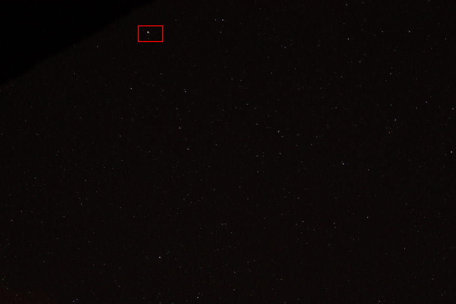

Jeden snáď pekný reflex sa mi podaril pred vyše týždňom.
Robil som (od 21.4. 22.34 do 22.4. 01.39) ďalšie timelaps video (30 s expozície s 2 sek medzerami) na polárku (55mm, len cez foťák canon250d 18-55mm), potom vo videu som si všimol pohybujúci sa reflex medzi polárkou a hviezdou HIP 7283, smerom k polárke. Neviem či je to reflex z dvojskla okna (keďže som fotil cez okno), alebo len z objektívu foťáku.
Výrez - anim gif
Jedna z fotiek s označením výrezu Video celkové
