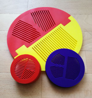

Masky se nekupuji, ty se tisknou (ne na papir)hades píše:Spešl masku bych si na pointér leda vytiskl z papíru a vystřihl, určitě bych ji nekupovall

- Bahtin-masky.jpg (25.46 KiB) Zobrazeno 2376 x
No ta na pointér opravdu stačí z papíru, člověk ji použije jednou za rok

To je fakt, pro pointer neni treba, te masky.

Prikláňam sa k MMys. Tie masky nejak začali byť populárne natoľko, že sa používajú aj tak, kde ich nie je treba
. Ja osobne som vždy zaostroval bez masky (či už na newtone, alebo na refrákoch/objektívoch) a nemal som s tým problém. Ani pri 1200mm ohnisku s ASI 1600 ... Vlastne, raz som si tú bahtinovku skúsil a podľa nej som zaostril zle

Maska pomuze pro rychle zaostreni (samozrejme se nebavime ted uz o pinteru) a kdo s maskou zaostri spatne ... by mne zajimalo proc k tomu doslo.
Na newtonu se da bez masky celkem dobre zaostrit (difrakcni kriz).
