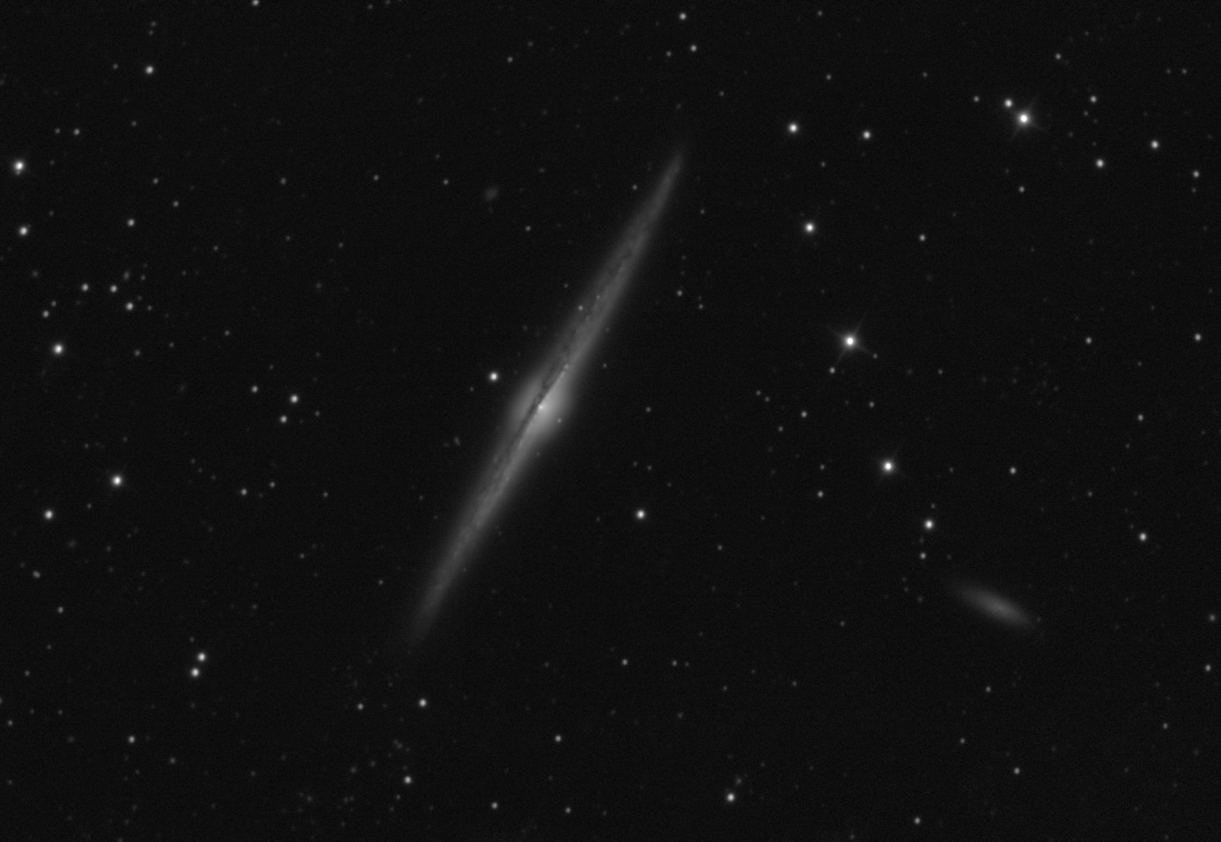

Zrovna s touhle galaxií taky teď aktuálně bojuju. Zatím narychlo složené a zpracované Lko (CLS). Jsou toho 4 hodiny (48x300s) expozic přes Newtona 8S Quattro, foceno kamerou Atik 414EXm. Jakmile bude příležitost zkusím ještě RGB
Vaše názory a připomínky ke zpracování budou vítány a budu je samozřejmě brát v potaz při finálním zpracování. Díky moc.

Díky, taky tuším, že to má potenciál..teď to jen nedomršit s těma barvama
Ještě jsem taky včera stihnul udělat 1hod OIII expozic a zkusím tím pak experimentálně podpořit modrý a zelený kanál pro RGB složeninu. U této galaxie to bude mít asi větší přínos než Ha.. Uvidíme co z toho potom vyleze.. Ale nejdřív potřebuji nafotit ty RGB data..plán je alespoň 1,5hod/kanál.

Krásny výsledok Dave. Detaily máš nadpriemerné + hviezdy sú tiež fajne, už len trochu RGB a máš parádny snímok.
Tiež ju mám nafotenú na ohnisku 850, ale nespracovanú. Moc sa mi do toho nechce lebo hviezdičky nemám také ako by som chcel.
Prechod na 1600ku je riadne tŕnistý. 1600ka nič neodpustí.

L-ko krásný, ale nechápu co chceš řešit tou OIII. Ta výsledku v modré absolutně nijak nepomůže.
