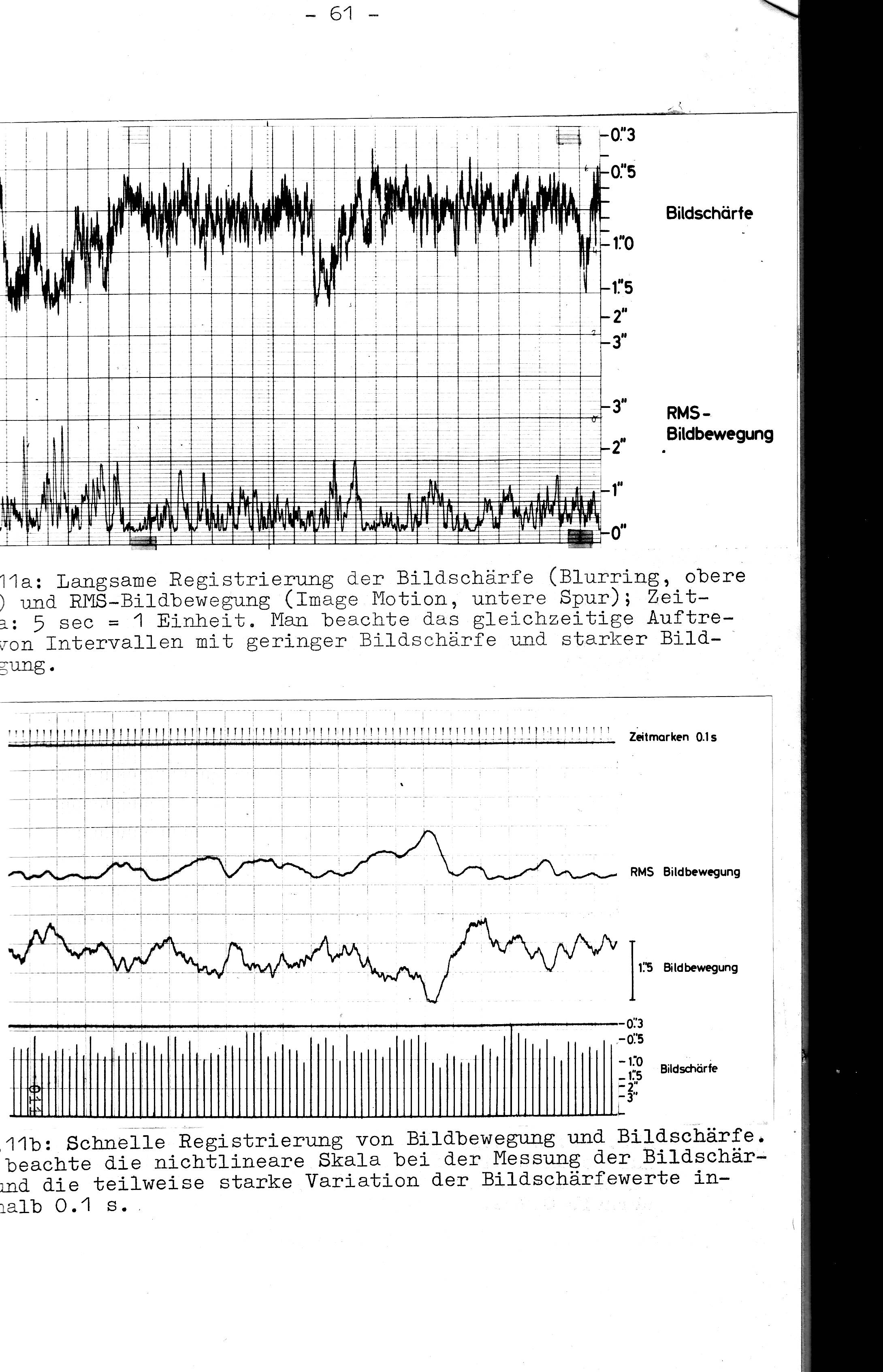

Ale potom to nemusí (ale může) být ausgerechnet Pic du Midi, Barbados nebo pronájem 1 m teleskopu. Věřte, že na La Palma nebo Teneriffe/Izaňa je velmi dobrý seeing a hlavně - jsou( nebo byly) to dobře a levně dostupné pozorovací lokality. Že se ani tam vždy nezadaří je logické, pohyb vzdušných mas je nevyzpytatelný.
Byl jsem u toho, když se simultáně měřilo na Izaňa a La Palma. Identické 40 cm teleskopy a měřicí aparatury. Dokonce na La Palma vycházela ta měření o něco málo příznivěji. Zato tam tenkrát nebyla žádná infrastruktura, takže Španělsko, Anglie a Německo zůstaly na Teneriffe/Izaňa. Později Švédsko, Holandsko a spol. začaly budovat infrastrukturu a své observatoře na La Palma.
Pokud tam někdo vyrazí na dovolenou a má zrovna na seeing smůlu, nebo jsou jeho pozorování zatížená jinými chybami, tak to ještě neznamená, že všechny výše jmenované země si tamní podmínky před velkými investicemi řádně neověřily.
Napsat na AF (někdy v únoru tuším), že je to tam v tomto směru jen o málo lepší, než u nás doma, no jo no, tak to mi někoho připomíná ;) , ale rozhodně neodpovídá realitě !
Přiložený záznam ukazuje typický průběh jak stranového pohyb obrazu (běžný u menších apertur), tak obrazovou neostrost (Blurring), jakési pumpování v obrazové ose, které majitelé větších apertur za dobrých podmínek mohou pozorovat. Dnes to všechno zvládá software, nebo adaptivní optika daleko lépe ;) ! Kladu důraz na software. Náležité, byť mnohdy složité úpravy, dokáží sestavit nádherné obrazy z videozáznamů pořízených v nepříznivých podmínkách !
typický záznam seeingu na Izaňa.JPG (759.23 KiB) Zobrazeno 1850 x
