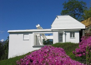

Ne bezpodmínečně. Pokud je kopule dobře termicky izolovaná a má venkovní čistě bílý nátěr s vysokou odrazivostí, bývá v ní v létě většinou chladněji, než-li venku. Pokud ji ovšem nic "nevytápí" zespoda ;) . Comes kopule měly dvojitou stěnu s 20 mm izolací a venkovní bílý, vysoce lesklý gelcoatový povrch. Také se v nich technika neorosila. Ale ani profíci v tomto směru nejsou zajedno. Na Tenerife stojí velký 1m Cassegrain ( tuším "Gregor" ) při pozorování volně, stejně tak v blízkém Tessinu 40cm Gregory cassegrain coude (osservatorio IRSOL). Na Big Bear solar observatory mají sice kopuli, ale velmi nákladný klimatizační systém, který v ní udržuje vzduch v termické rovnováze s vnějškem a tím v klidu.
