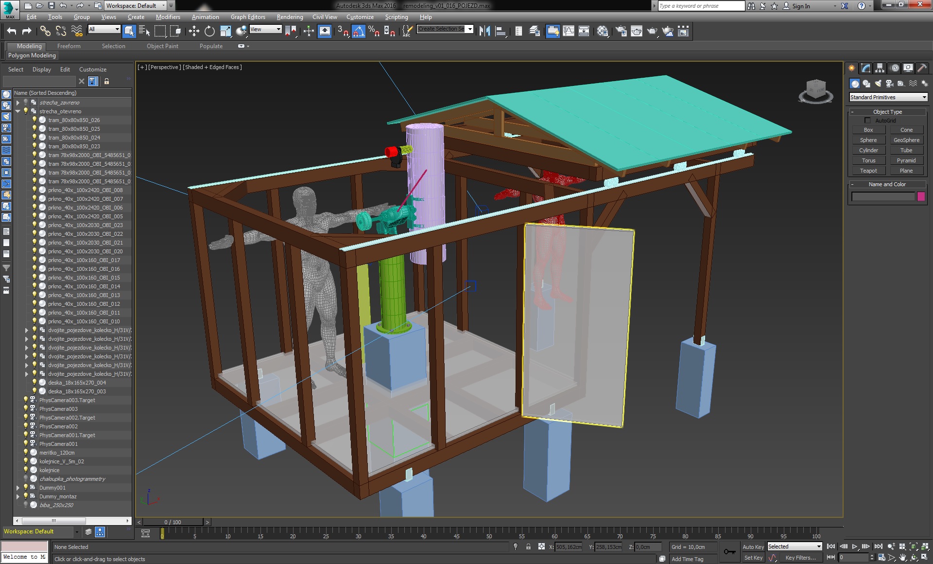

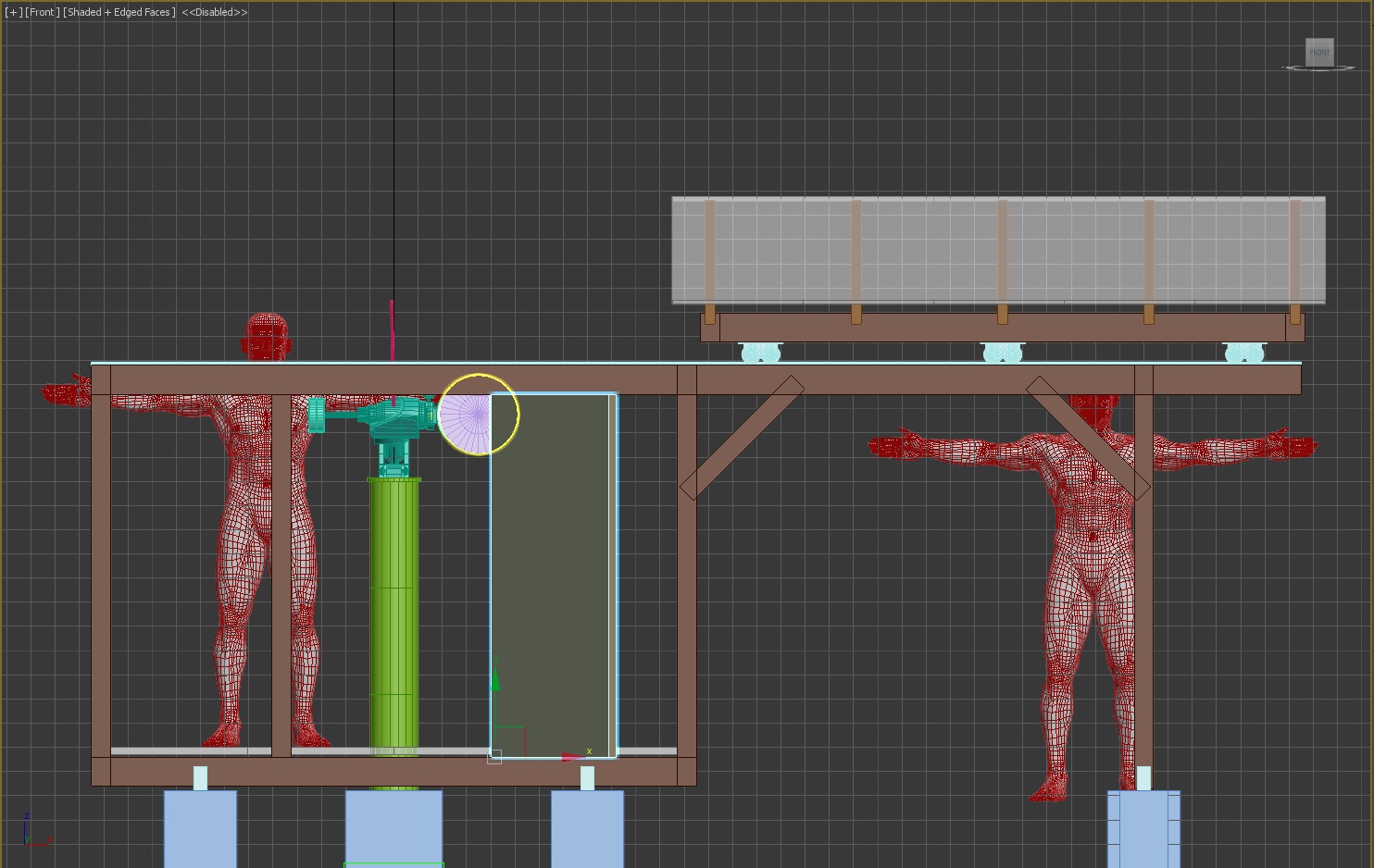

Jak je porad hnusne, nastal cas trochu oprasit muj projekt astrodomku. Predstava je o trochu jasnejsi, sbiral jsem inspiraci nejen na foru, ale i u nekterych clenu tady na AF
Aktualne pracuji s touhle verzi. Velikost domku je 2,5x2,5m, na modelu je pro meritko pouzit astrograf 12" f4 ( spis tam bued asi 10"). Pro konstrukci jsou pouzity hranoly 8x12cm na zakladnu a venec pod strechou, pro bocni sloupky pak 8x8cm. Pojezd jsem zatim vyresil pomoci odkazu par postu nahoru, klasicka V kolejnice a dvojite kolecka pod strechou ( dle vyrobce maji unest 600kg). Jeste nevim, zda na delku 2,5m pouzit 2x2 nebo 2x3 kolecka.Budu muset zkratit dvere na 180cm, ale to snad nebude problem, nechtel jsem to tak hnat do vysky. Na schematu jeden ctverec site predstavuje 10cm..okolni bedneni strechy a stitu zatim neni zpracovano, jedna se zatim o zakladni schema.
S ohledem na posledni preview me napadaji dva zakladni dotazy ke konstrukci:
1) vyska betonoveho soklu nad zemi - s ohledem na fakt, ze hlava montaze je cca v urovni 160-170cm nad zemi, potrebju vyhnat sokl pro pilir relativne vysoko nad zem..na schematu je to asi 70cm nad zem. Na tom je pak 80cm pilir. pokud bych pocital s hloubkou soklu 1m pod zem, znamena to vybetonovat 1,7m sokl. Muzu na to pouzit papirove bedneni s prumerem treba 30-35cm? Bude to stacit?
Druha varianta je, snizit treba o 30cm betonovy sokl a tech 30cm "nacpat" do pilire, nebude to uz moc pruzit s ohledem na delku 110cm?
2) Kvuli parkovaci pozici jsem vyhodil stredovou krokev. V centralni casti mi tak zustava prostor 1,2m dlouhy bez podpory. RIkam si, ze tuhel vzdalenost udrzi prkna nebo deska na zbyvajicich krokvich. Je to tak? Nebo b bylo lepsi dat tam radsi jeste jednu nesymetrickou krokev lehce mimo stred? Moznost parkovat ve vertikalni poloze by byla zachovana a zaroven by byla strecha trochu pevnejsi..

Nevím, jestli si tím parkováním ve vertikální poloze nekomplikuješ zbytečně život. Ale když už, tak bych to řešil klidně nesymetrickým umístěním krokví. Ale jinak, než uvažuješ ty. Na tom obrázku ta pravá krokev je jasná, ta je dána polohou dalekohledu . A tu druhou vnitřní bych dal určitě tak, aby půlila tu vzdálenost ( pravá středová - levá krajová) .
Středový pilíř bych udělal vcelku trubkový, s tím, že jeho betonování bych ukončil pod podlahou
A ještě bych uvažoval o snížení celé výšky. Vstup může být klidně jen 150 cm vysoký nebo s jedním vnitřním schůdkem...Těch možností je více.
No v jinem topiku se +- vsichni shodli, ze je dobry newtona parkovat takhle..kazdopadne pokud to nicemu nevadi, tak tam pridam tu stredovou krokev a bude to ok..stejne se pri otevirani strechy pocita s vertikalni polohou..
S tou vyskou jeste zauvazuju no. Zase tam nechci pri otevirani strechy lezt po ctyrech..zkusim to nejak vyzkouset, co je jeste dustojne otevirani strechy
Tech 160cm vysky od podlahy po krokve by asi taky mohlo stacit
K tomu sloupu..myslis zabetonovat 30cm rouru rovnou do zeme , tesne nad podlahou zabetonvat srouby pro pilir a zbytek hnat jen pilirem? To by ten pilir byl cca 120-130cm vysoky, to nicemu nevadi?
Ne , žádná patka, žádné šrouby.Jen bych ocelový pilíř hnal až na dno díry a v ní zabetonoval. Betonování ukončil pod podlahou. Pokud je zemina sypká, tak díru v zemi obednit, je jedno celkem čím a jak to vzhledově v zemi bude vypadat
Jo jasne, proste zabetonovat rovnou pilir metr pod zem. A ten pak vysypat do urovne zeme piskem pocitam. A prumer a tloustka? V jinem topiku padlo prumer 150-200mm, tl 5-8mm. Dira pro kabely nekde nad urovni podlahy
Pokud betonuješ řidší směsí ,beton se dostane při pěchování i do trubky (pokud ji nepodložíš tak, aby se ucpalo celé dno). Ale je asi zbytečné se tím zabýval, trubka obalená betonem se nebude určitě chvět. Dimenze trubky asi tak, není také potřeba mít zbytečný strach

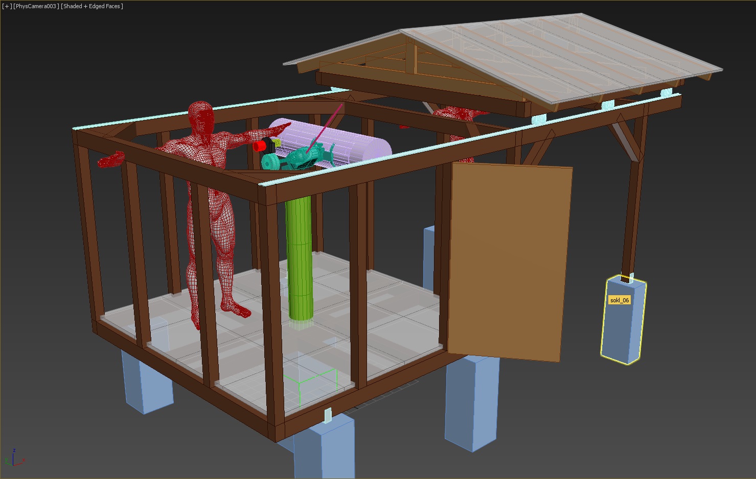

Snizil jsem to o dalších 20cm..otvor pro dveře je ted 150cm vysoky a musim rict, ze to vypada mnohem lip, minimalne proto, ze je z budky pekne videt. Ty asymetricky krokve sem nakonec vypustil, vypadalo to strasne, takze budu parkovat asi taky v horizontalni poloze.MilAN píše: A ještě bych uvažoval o snížení celé výšky. Vstup může být klidně jen 150 cm vysoký nebo s jedním vnitřním schůdkem...Těch možností je více.
Vyska celého pilire pro zabetonovani vychazi na cca 220cm - hloubka 1m pod zem a 1,2m od země k zakonceni pro montaz.

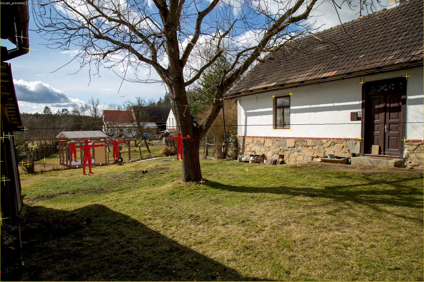

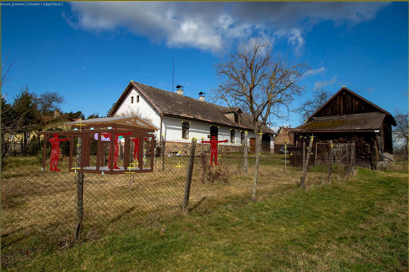

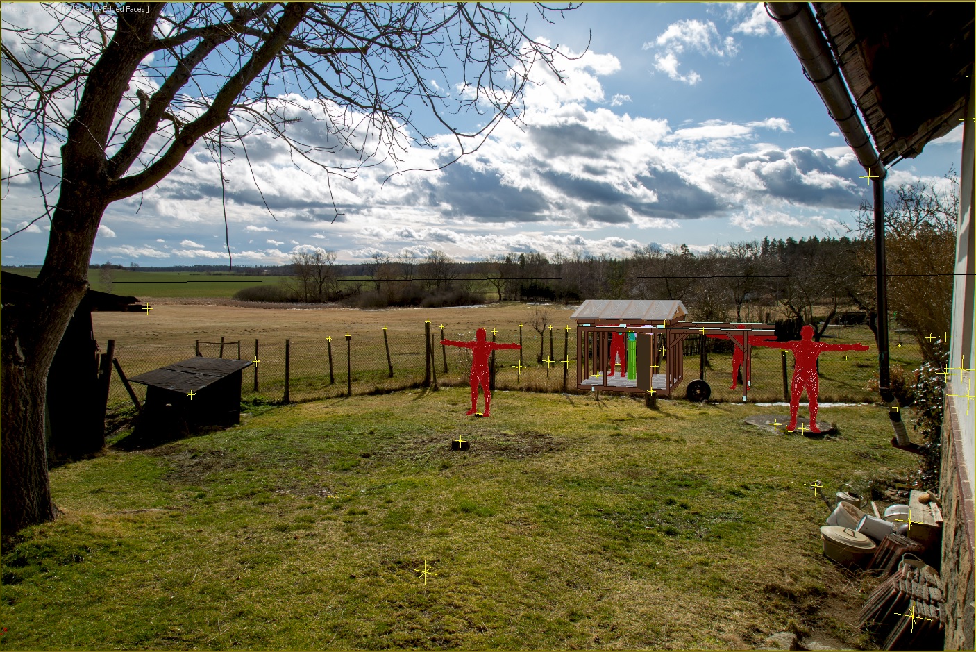

Stih sem si to zamerit i do fotek z vikendu, tak to zacina vypadat aspoň trochu realne a hlavne je to test, ze to nebude na zahrade uplnej strasak..
