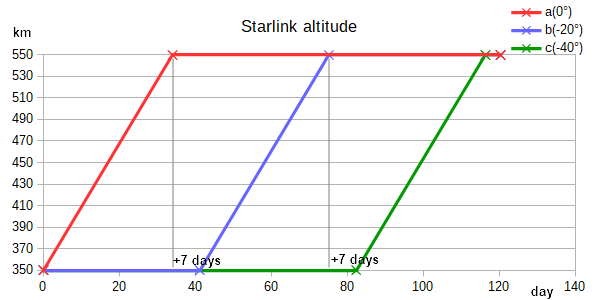

Re: satelitní telekomunikační systém SpX -Starlink
#334
Příspěvek od Lamid »
juh píše:... Nestúpajú tam všetky naraz, ale po skupinách 20 satelitov. Je to z dôvodu, že ďalšia 20 bude umiestnená na pootočenú dráhu (rovinu) oproti tej predchádzajúcej. Ostatné satelity tak musia čakať na parkovacej dráhe, kým predchádzajúca grupa nevystúpa do operačnej výšky. Po určitom čase sa obežné dráhy (roviny) voči sebe natočia (našiel som dve schémy rozmiestňovania, podľa jednej to trvá 74 dní, podľa druhej to trvá 60 dní). Po tomto čase začne stúpať do operačnej výšky ďalšia grupa (20 satelitov). Ostatné zatiaľ čakajú na parkovacej orbite vo výške 350 km. Aby to celé urýchlili, tak požiadali FCC o zmenu rozmiestnenia satelitov na obežných dráhach vo výške 550 km (tu opäť vidieť, že všetko riešia za behu a asi k tomu nemajú žiadny reálny plán). Pôvodne mali schválených 24 rovín (so 66 satelitmi), teraz ich bude 72 (s 22 satelitmi v každej obežnej rovine).
Ako píšeš, tak bude 72 rovín. To je rozstup 5°. Na spustenie internetu s pokrytím Kanady a USA (správnejšie rovnobežiek na severu a juhu) stačí 18 rovín, to je rozstup 20°. A to teraz stúpajúce satelity robia. Rozmiestňujú sa do obežných rovín s 20°rozostupom a zároveň sa rovnomerne rozťahujú pozdĺž obežnej dráhy.
Precesia uzlov: Ak stúpa 20 satelitov z 350 km okamžite po dosiahnutí 550 km predchádzajúcou skupinou, rozdiel ich obežných rovín je cca 16,5° a každý deň vopred alebo po tomto termíne je cca 0,5° (16,5°+-dni x 0,5° = rozdiel uhlov rovin).
Na 20° teda ďalšia skupina začne stúpať po 7 dňoch( 20°= 16.5 ° + 7 (sedem dní) x 0.5 °).
Stúpanie z 350 na 550 km trvá 34 dní (satelit má kryptónový motor s ťahom cca 0,01 N) a všetky 3 skupiny vystúpia z 350 km na 550 km pri 20° rozostupe za 116 dní. Zjednodušene sa to dá takto nakresliť:
a, b, c sú jednotlivé skupiny
viac na mojom blogu
https://lamid58.blogspot.com/2019/11/st ... pacex.html
alebo fore elonx
https://forum.elonx.cz/viewtopic.php?f= ... rt=10#p964

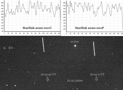

#345
Dnes ještě za světla jsem se podíval na to, jak se daří Starlinku se speciálním nátěrem. Vybral jsem si 2 těsně po sobě letící Starlinky a snímal je expozicí 0,5s. A pak jsem si v AstroArtu projel ty stopy tou nejjednodušší fotometrií. Překvapení se nekonalo, výsledek odpovídá už nějakým zprávám od fotografů satelitů- rozdíl není patrný, dokonce se neobjeví ani na vyhodnocení té stopy.
Tady je to názorně - můžete tipovat,který z nich je "darksat"
P.S.: je to satelit 2020 -001U
