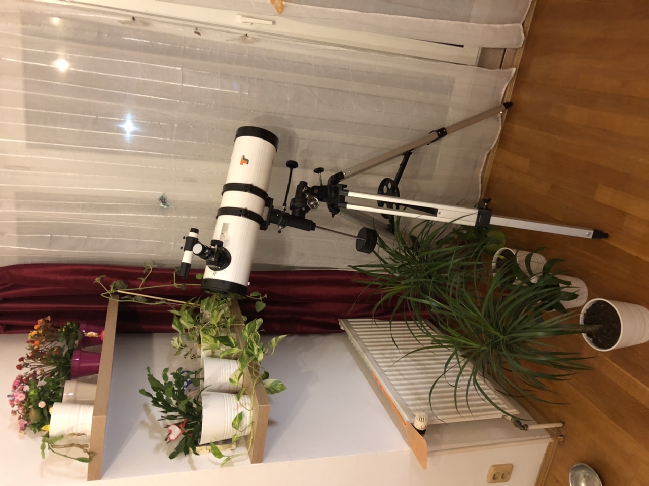

Ahoj, koupil jsem si svůj první dalekohled, když jsem se díval na měsíc dost se obraz třepal.
Myslíte, že by to vyřešila jiná montáž ??? Popřípadě jaká ?
Artaban
Příspěvky: 7377
Bydliště: Kostelec nad Labem
Věk: 60
#1718
Příspěvek od Artaban »
Montáž by to určitě vyřešila. Otázka je, jestli se to vyplatí. Jaké parametry má dalekohled?

Kony.cz
Příspěvky: 25
Registrován: 15. 03. 2019, 11:04
#1719
Příspěvek od Kony.cz »
Kategorie dalekohledy: Reflektory
Ohnisková vzdálenost: 650mm
Průměr objektivu: 130mm (5'')
Světelnost: f/5
Rozlišení: 0.88
Dosah mag: 12.4
Výrobní série: Starscope
Maximální užitečné zvětšení : 260x
Upínací průměr okuláru: 1.25"
Montáž: Rovníková
Oblast použití: Pozorování vesmíru, Pozorování planet
Kompletace:
- 1.25" Okulár 25mm (26x)
- 1.25" Okulár 10mm (65x)
- 2x Barlow čočka
- 6x30 Hledáček
- Měsíční filtr
Artaban
Příspěvky: 7377
Věk: 60
#1720
Levnější montáž bude stát asi 8 tis. Když se to sečte, tak za to by se dal koupit Dobson 250mm. Ten má výkon, že si o tom 130mm dalekohled může nechat jen zdát. Jen nemá pohon.
Já bych to vrátil pokud to ještě jde a koupil ten Dobson.

Kony.cz
Příspěvky: 25
#1721
Vratit uz to nepujde a ta cena nebyla zase tak extremni, bylo to 5tis
A tohle je co za montaz ?

Lepšiu montáž bych doporučoval určite.
Pokiaľ si sa ale na Mesiac pozeral včera krátko po západe Slnka, trepanie sa obrazu ešte mohlo byť spôsobené chvením atmosféry (seeing). U mňa bolo včera extrémne, chvíľami to vyzeralo akoby som sa na kosáčik Mesiaca pozeral cez tečúci med, ledva náznaky kráterov.
Artaban
Příspěvky: 7377
Věk: 60
#1723
Kony.cz píše:Vratit uz to nepujde a ta cena nebyla zase tak extremni, bylo to 5tis
Takže asi z bazaru. Novej jinak stojí asi 8tis. Když koupíš např. levnější montáž http://www.supra-dalekohledy.cz/montaz- ... -4418.html
Tak se pevnost zlepší, ale výkonem bude pořád slabší, jak Dobson 200/1200. Možná tam časem dokoupíš motory a budeš tam chtít dát Newton 150mm. Výkonem bude pořád slabší, jak Dobson 200mm, třes se zase zvětší a cena by vpohodě zaplatila Dobson 250mm. Pokud to bude tedy paralaktika, tak se taky budeš muset občas kroutit, abys ses mohl podívat do okuláru. Když tedy nebudeš chtít pootočit dalekohled v objímkách. Tohle o Dobsona odpadá. Okulár je buď výš, nebo níž. Já bych dalekohled nějakou dobu používal a netlačil ho do velkých zvětšení. Pak bych šel jinou cestou.
http://planety.g6.cz/
