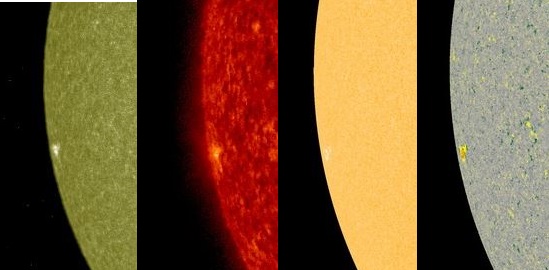

Re: Sluneční aktivita
Po měsíci čekání další skvrna na Slunci.
Doufám, že vyjde počasí na pozorování a nebudu pozorovat pouze přes SDO.
Kéž by pomalu začal nový cyklus. Tahle skvrnka (nebo spíš zatím pole) vypadá, že by k němu mohla náležet (SV region).
