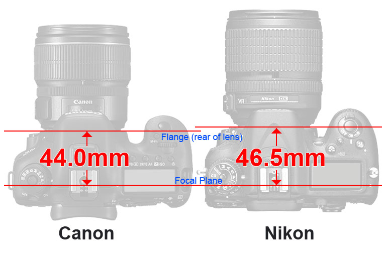

Na netu sem nasel obrázek k tem vzdálenostem k cipu u Nikona a Canona
takže pokud to ma ten reduktor tu vzdálenost 55mm a když odečtu tech 46.5mm tak je teda potřeba ještě ten T2 kroužek ten ma cc 10-11mm,takze ja potřebuju menší, nebo je tam nějaká tolerance??

Standardní Canon T2 kroužek má přesně 11mm. Mám 3 a všechny jsou stejné. Nikon kroužek bude mít určitě 55-46,5 = 8,5 mm. Pokud má jiný rozměr, tak to není T2 kroužek, ale speciální redukce nebo zmetek. Mám taky nižší - ale ty jsou na zakázku pro potřeby konkrétního korektoru. Vůbec bych to neřešil. Ostatně tohle je i v popisu:
The optimal back focus distance is 55mm. So a standard T2 ring (see accessories section) in combination with a DSLR camera gives the correct distance automatically.
Důležitější je vybrat vhodný korektor, který bude přesně korigovat a se kterým půjde zaostřit.
Doporučený je tenhle: https://www.teleskop-express.de/shop/pr ... raphy.html
Backfocus je 65, takže musíš ještě 10 mm přidat.

On je sice doporučený,ale obávám se , že to není dobré řešení. Tento korektor se dělá ve 2 různých mechanických provedeních. Obě vypadají skoro stejně. Ten uváděný pasuje do 2" výtahu a je ukončený závitem M54x0,75. A OV dalekohledu nemá koncovku s tímhle závitem, takže po zasunutí bude špatný doraz do OV, protože bude dosedat náběhem závitu.
Do klasického 2" výtahu pasuje ten druhý, označený katalogovým číslem Red 279 :
https://www.teleskop-express.de/shop/pr ... skope.html
