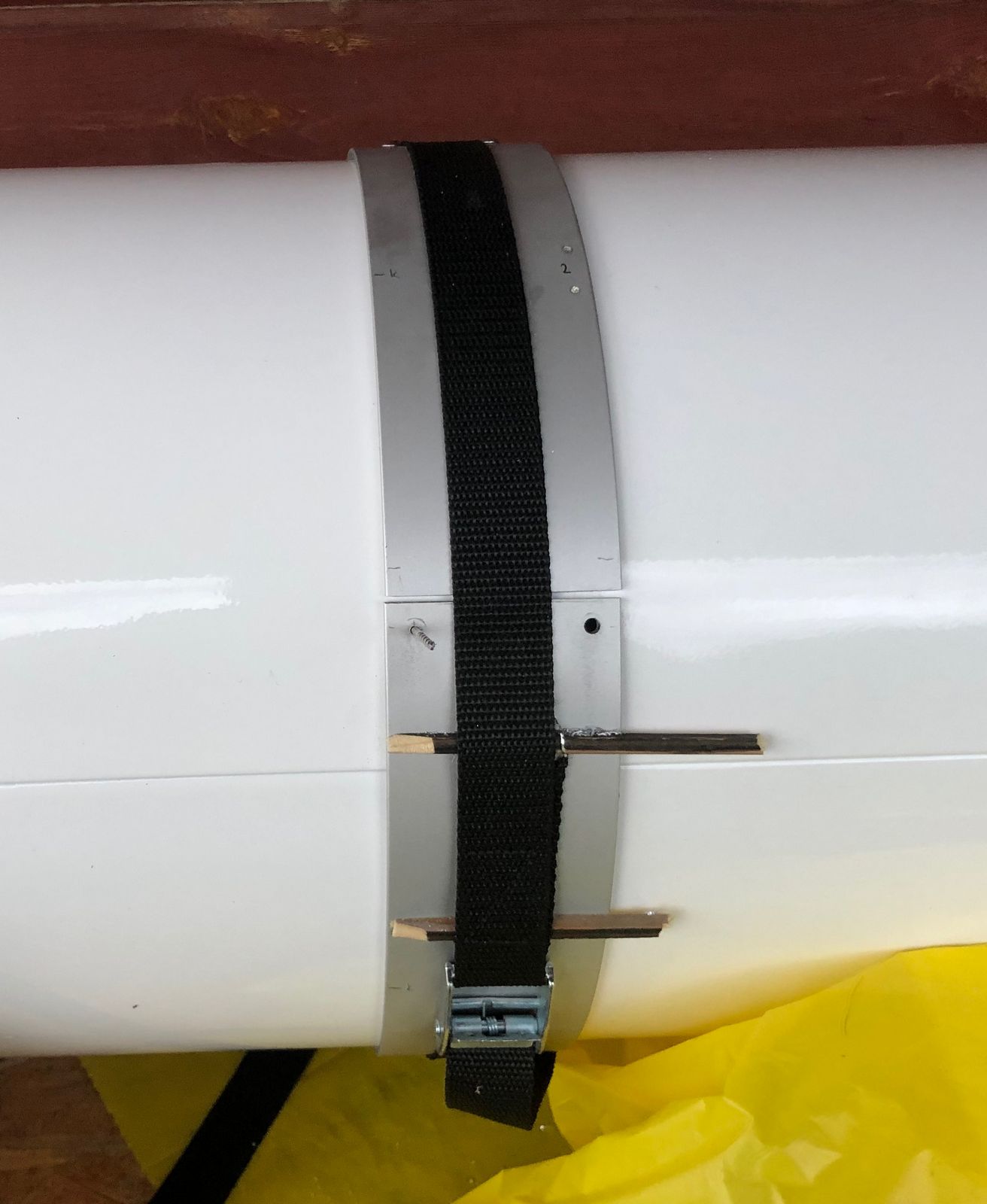

Krok 2: Rozrezat tubus
Vsetko som z tubusu odmontoval (zrkadla, loziska, vytah, ...). Nalozil som ohnutu obruc. Oznacil fixou presnu polohu obruce na tubuse. Oznacil som si o kolko treba z obruce odrezat aby presne sadla okolo tubusu. Skratil som obruc rucnou pilou tak, aby bola asi o 1mm kratsia ako treba, aby som si bol isty, ze bude priliehat vsade k tubusu. Na upevnenie obruce som pouzil upevnovaci pas k stresnym nosicom na auto. Obruc som stiahol pasom a hned som navrtal diery pre skrutky, ktore mali drzat samotnu obruc a diery na haciky pre BU (diery pre samotne BU som este nevrtal). Cize som naraz vrtal obruc aj tubus. Predvrtaval som 2mm vrtakom a potom na finalnu velkost 4mm.
Po navrtani dier som dal obruc dole a ocistil som vsetky diery od pilin. Nasadil som obruc naspat a na pevno priskrutkoval. Oznacil som si stred obruce ceruzkou - rovinu rezu. Povodne som ju chcel rezat uhlovou bruskou tak, ze bruska bude na pevno uchytena na stole a budem otacat tubusom aby som mal presny rez. Toto nefungovalo, lebo som nemal dobre uchyteny tubus a tenky rezny kotuc sa ohybal pri zatazeni, navyse hlinik sa moc dobre flexou nereze. Takze som len nacal obruc a tubus dost na to, aby som mohol do rezu vlozit pilovy platok priamociarej pily. A tou som to cele dopilil. Pri pileni mi zavadzali hlavy skrutiek, ale nastasie boli symetricky obroti sebe (az na 3 miesta kde boli skrutky na haciky BU), takze sa to dalo zvladnut. Zapustene hlavy by boli lepsie.
Tym, ze som pilil naraz obruc aj tubus - po rozrezani mi presne sadli obe casti na seba a tubus po zlozeni ostal rovny.
Rez som ocistil brusnym papierom.
Vysledok: Rozrezany tubus na dve casti, na ktorych su uz namontovane hlinikove obruce (4x29,5 mm)
