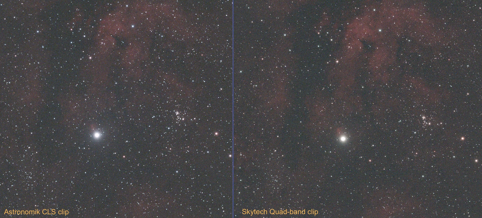

Za svitu Měsíce jsem dělal jednoduchý pokus, 240s, ISO 3200, Pentax 75/500, foto Astronomik CLS versus Skytech Quad-band. Udělal jsem pouze na obou snímcích v PixInsight DBE a STF Autostrech. Chce to otestovat až budou lepší podmínky, nejspíš se k tomu dostanu až přes Vánoce.

Nejaký zásadný rozdiel sa nekoná + dôstojný súper na porovnanie ku quadbandu by bol napríklad UHC Astronomik Profi.

Zásadní rozdíl být ani nemůže, je tam rozdíl ve prospěch Skytechu ve větším kontrastu a menším počtu hvězd (což bývá u mlhovin v Mléčné dráze celkem zásadní), nicméně Skytech v tomto případě má horší antireflexní vrstvy, tedy menší odolnost proti reflexím kolem hvězd.
Astronomik UHC profi nemá IR filtr, takže je nutné použít UV/IR cut, pokud ho kamera nemá integrovaný.

Mě to připadá jako pěkné zvětšení kontrastu, je to jen jeden 4min subframe! Škoda, že na moje zdejší bílé lampy (asi rtuťovky, kdo ví) asi nepomůže nic než Ha. Úplně mi to zmrtvilo DSLR.
