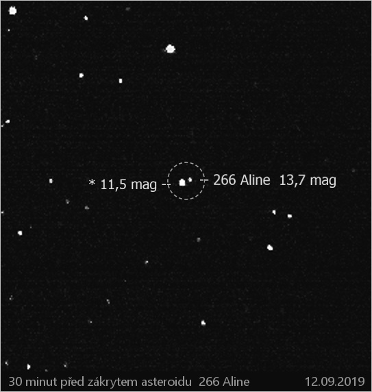

Příspěvky: 25359
Re: Aktuální zákryty
#442
U mě pozitivní, zákryt cca 12,3s
A fotka 30 minut před zákrytem: ( exp. 0,6s - 200%vel.)
před zákrytem 266 Aline.jpg (74.89 KiB) Zobrazeno 7066 x
