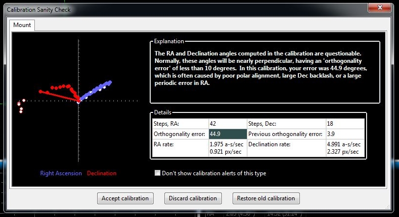

Ahoj všem
Měl bych dotaz na ohledně EQ6 (koupena u Pazdery). Dlouhodobě se setkávám s jedním problémem.
Montáž šlape nějakou dobu v pohodě, ale po nějaké době mě vytrhne z rozjímání/mrznutí ztracená pointační hvězda ve chvíli, kdy najednou začne dalekohled svévolně ujíždět (to nastává i bez pointace). Po nějaké době (v řádech cca jednotek až prvních desítek minut - prostě pár pokažených snímků a nešťastného laborování po x-té co s tím...) je zase vše OK. Přiznám se, že jsem nevypozoroval jakýkoliv pattern, kdy k podobnému jevu dochází. Tipnul bych si, že se jedná o nějaký mechanický problém v části šnekového hnacího soustrojí, ale...
Přikládám fotky ve chvíli zmiňovaného problému a taky screen z PHD, kdy dané nastalo v průběhu kalibrace + průběh guidingu ve chvíli vzniku problému vedoucí v důsledku ke zdrhnutí pointační hvězdy.
* Měl jsem za to, že se problém týká RA osy, ale vzhledem k tomu, že v průběhu kalibrace to je "ujetý" v Dec, tak už vůbec nevím
Hledal jsem už mockrát, nenašel, takže musím s prosíkem za zkušenějšími
Díky moc za jakékoliv vysvětlení, návrh či nedej snad řešení

Ahoj, podívej se na ručce v Menu na Backlash měli by tam být samé nuly.Já jsem zkusil dát 0,2stup.dle návodu a blblo mi to taky tak jsem to vrátil na nuly.Třeba to tím nebude ale mrkni na to.Čau.

Máš montáž správně (ne)vyváženou? Pokud nemáš Ra osu rozváženou proti pohybu, pak stačí nepatrný impuls (slabý vánek) a rozstřelí to pointaci...MynamesJJ píše:Montáž šlape nějakou dobu v pohodě, ale po nějaké době mě vytrhne z rozjímání/mrznutí ztracená pointační hvězda ve chvíli, kdy najednou začne dalekohled svévolně ujíždět (to nastává i bez pointace). Po nějaké době (v řádech cca jednotek až prvních desítek minut - prostě pár pokažených snímků a nešťastného laborování po x-té co s tím...) je zase vše OK. Přiznám se, že jsem nevypozoroval jakýkoliv pattern, kdy k podobnému jevu dochází. Tipnul bych si, že se jedná o nějaký mechanický problém v části šnekového hnacího soustrojí, ale...

Díky za reakci
Vyvážením to (nejspíš) nebude, zkoušel jsem i různou míru té "asymetričnosti momentu", jestli nedojde ke zlepšení, bez vlivu. Kabely atd. mám podle mě taky v rámci možností pohlidany. Když teď vzpomínám, tak jsem tenhle problém vlastně zaregistroval i při focení jen se sestavou montáž/fotak, takže asi zbývá patrně jen ta montáž...(?)
