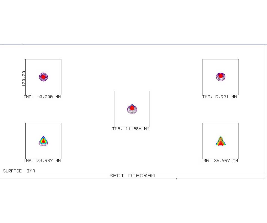

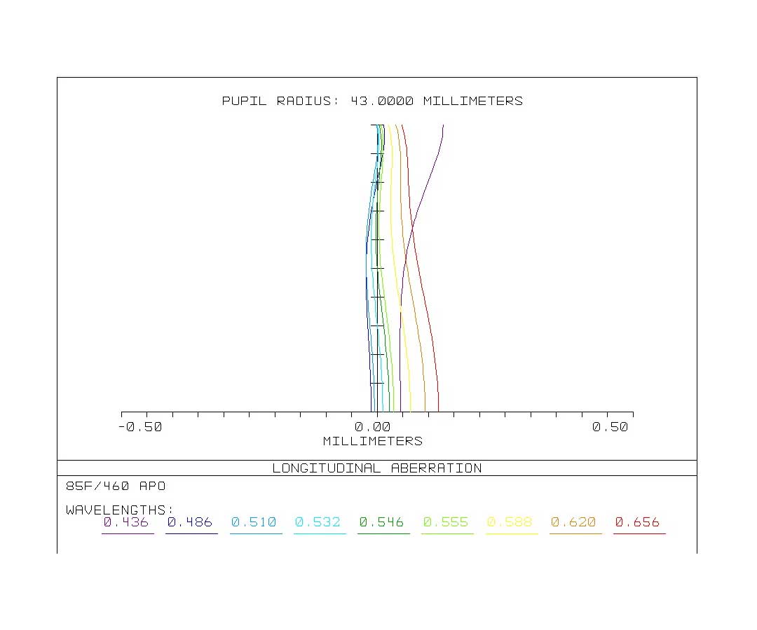

mám skúsenosť, že aj dobrý foto objektív (Samyang 135/2) nedával na modifikovanom foťáku (BCF filter) ostré hviezdy, lebo BCF filter púšťal svetlo aj za 656 nm dosť ďaleko a v tej oblasti objektív nebol korigovaný na farebnú chybu.
Na základe tejto skúsenosti mám otázku.
Všimol som si, že v L filtroch (Astronomik LRBGB, Astrodon LRGB Gen2 E-Series Tru-Balance) je priepustnosť až do 700 nm a od 400nm.
Ak to dám do súvisu s refrákom
https://www.teleskop-express.de/shop/pr ... d-APO.html
znamená to, že s týmto rerfákom neodfotím L-ko s ostrými hviezdami? (Napr. kvôli tej vlnovej dĺžke 436nm, čo robí fialové koliečko okolo zvyšných farieb...)
Interpretujem tie diagramy správne?
