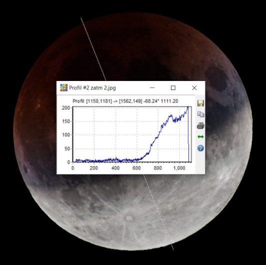

Jenže je přesně opačný gradient stínu:

Tak jsem to ještě jednou předělal a snímek znovu nahrál. jde zjistit gradient stínu v PS?

Nevím jak v PS či jiných, v AstroArtu to teď vypadá takhle:
Ještě by to mělo více stoupat směrem k okraji stínu. Reálně více než v polostínu. ale to už by se v těch 8 bitech moc nedalo
