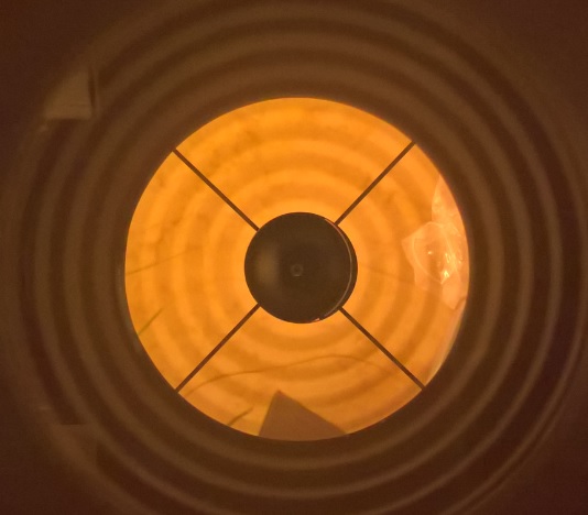

Idem na to znova, bez lasera iba s Concenterom.
Viete niekto o zrozumitelnom návode ako na to? Čo presne znamená offset pri kolimovaní?
Tu je jeden z mojich pokusov:
- conce.jpg (48.95 KiB) Zobrazeno 3546 x

Re: Kolimace newtonova dalekohledu
Nechápem návodom.
Dám biely papier do tubusu aby zakryl primár a tieň sekundáru vôbec nevidím.
Nakoniec som sa vykašlal na Concenter a spravil som to laserom. Trochu pomohlo keď som pomerne dosť rozkolimoval primár, sekundár miernejšie a následne som to opäť skúsil poriadne skolimovať.
Ešte to nie je úplne ono, ale nervy mám iba jedny, takže zatiaľ by to mohlo stačiť. M110 5x150s
- kolim 2.jpg (313.22 KiB) Zobrazeno 3466 x
http://astrofotky.cz/~Nestak
Zaujímalo by ma či vidíte rozdiel medzi prvým snímkom "zo sobotnej kolimácii - hnus" a druhým snímkom "nedeľná kolimácia - kolim 2". Myslím v tvare hviezd nie v samotnom obsahu. Tvar hviezd zodpovedá pri prvom aj pri druh prípade pre celé pole "kómu neberiem momentálne v úvahu".
Já myslím, že ten druhý případ je takřka dokonalý. Při té světelnosti to těžko bude lepší. Je to už exktrémně citlivé. Já to nemám o moc lepší, občas i horší.
A to je plne pole, nebo jen vyrez..zkus sem hodit vystup ze scriptu AberrationInspector
Bol to výrez. Zlakneš sa, vinetácia a kóma sú extrémne. Zároveň to nie je ani dokonale zaostrené. Ľavý horný roh nie je ok. Ale ako som písal, nervy mám len jedny - dve hodiny laborovania s Concenter stačili, laserom to bolo takto za 5min hotovo.
Je to FF + kolimátor 0,85x + malý sekundár.
Možno by to chcelo naučiť sa kolimovať na hviezdu a dokončiť kolimáciu pred fotením, keď už je všetko nahádzané + spravená kompozícia.
Tohle už taky může byt způsobené nějakým náklonem senzoru vůči fokální rovině (křivý nějaký kroužek, volný odstávající bajonet zracdlovky...) Když to umí krelsit ostře v jednom rohu, a ve středu, mělo by to jít i v ostatních. Ale sám vím, co to an velkém senzoru obnáší. Já bych to moc neřešil. Na obrazu na zdi se to ztratí. Nikdo ho nekzoumá ze 30cm.
MMys: Môže byť ako píšeš, ale nebude na škodu keď sa naučím kolimovať aj na hviezdu "dokonca chcem dať druhú šancu aj Concenteru - možno uvidím ten offset čo sa všede spomína
Momentálne by som chcel dokončiť M31 "vlastne začať" už na takto skolimovanom ďalekohľade.
M31 v nelineárnom stave "DBE+BN+CC+MaStr", 5x150s, cez 6D, 850 ohnisko a bez orezu vyzerá asi takto:
https://uloz.to/!ol50wZWalozm/m31-po-ko ... -f-d-b-jpg
