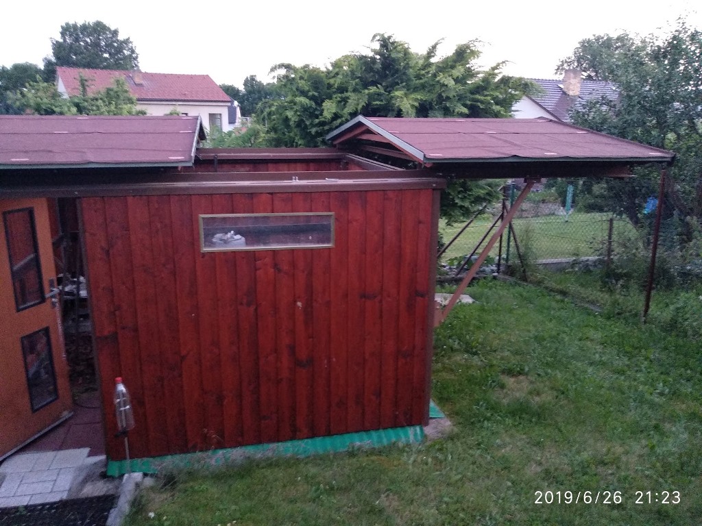

ahoj, já to mám na domku vyřešeno takto, vnitřní strana domku, pojezd je T profil se zaoblenou hranou :

Nechci vám do toho házet vidle, ale proč nepoužít pro pojezd střechy (ne kupole) standardní vyráběnou věc? Vratové pojezdové kolečko na obráceném vinklu? 6m dlouhá a 1m vysoká dřevěná konstrukce brány v ocelovém rámu jezdí lehce na zatlačení jedním prstem. Použité malé vratové kolečka a vinkl hranou nahoru - no problem a samo se to čistí...
Neber si ze všeho příklad, ne všechno jsem udělal ideálněChef píše: Jak jsme se drive bavili o tvem domecku, muzes mi prosim poslat fotku toho tveho pojezdoveho mechanismu?
Diky moc
Vnější půdorysné rozměry boudy jsou 2,90x2,70m. Střecha je rozdělena na poloviny, které přejíždějí na konzoly na krajích. Konzoly se dají sklopit a pak nepřekáží na zahradě. Pojezdová kolečka mají průměr 60mm, jezdí po válcovaném L profilu 60x60. Profil L je přivařen k obrácenému lisovanému U100.
