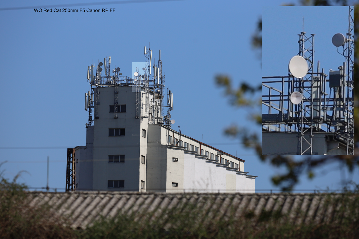

Přikládám pár testovacích cvaků s výřezy ve 100% rozlišení 26MPix FF Canon RP:
1. statická denní fotka s výřezem antén cca 500m daleko

Ta fotka Měsíce je mizerná a ta terestrická tak nic moc.. Ale vzhledem k tomu, že ta kresba hvězd je velmi slušná, tak to nebude tím refráčkem, ale..

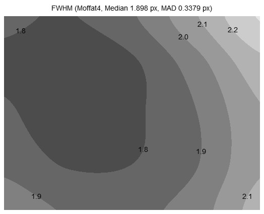

Jak vypada fwhm plot z pixi? Ono male pixely jsou mrchy a citlive na kazdou nerovnost.

V centru jsem spokojeny, u kraju ASI1600 je i pri cca 50% rozliseni videt obracena koma IMHO ale stale vyrazne lepsi nez jakykoliv L Canon co mi prosel rukama (200/2.8, 300/4) o barevne vade nehovoric. Z analytickych obrazku z PixI je videt, ze tam je jeste neco krive (podstatne ostrejsi kresba vlevo). Krome M13 s L filtrem jsem vcera zkousel "lucky imaging" 260 x 30s expozice bez pointace a ditheringu s Ha filtrem okolo Sadru.
