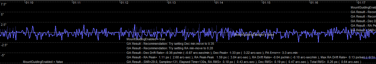

Nedávno jsem se rozhodl, že potřebuji montáž s občasnou pointací a trochu stabilnějším provedením než je mnou používáná Sky Tracker i vzhledem k delším ohniskům. Rozhodl jsem se tedy pro iOptron SmartEQ Pro+, která má i standardní guider port ST4 (původní SmartEQ ho neměla). Zajímalo mě, jak se bude chovat i při nepointované fotografii a dost mě výsledek překvapil. Kontroloval jsem, zda jsem někde neudělal chybu, ale nic jsem nenašel. Periodická chyba 3,8" (peak to peak) mě rozhodně zaskočila. Ustavení montáže bylo lepší než 1'.
Guiding Begins at 2019-02-10 01:09:28
Dither = both axes, Dither scale = 1.000, Image noise reduction = none, Guide-frame time lapse = 0, Server enabled
Pixel scale = 2.42 arc-sec/px, Binning = 1, Focal length = 500 mm
Search region = 15 px, Star mass tolerance = 50.0%
Equipment Profile = QHY
Camera = QHY5III174M-a635ba48855834c1e, gain = 40, full size = 1920 x 1200, dark, no defect map, pixel size = 5.9 um
Exposure = 1000 ms

odporucil by si tuto montaz aj pre SW ED 80 ? Vizual / foto asi 50% /50% .
Dakujem
Quizath
SW 80ED, SW N 150/750
Příspěvky: 12541
Věk: 62
Re: iOptron SmartEQ Pro+
Bohužel ne, po delších zkušenostech jsem montáž vrátil a koupil o něco těžší CEM25P. Má sice taky tu nectnost, že se musí dělat meridian flip, ale je postatně lepší než SmartEQ, ale potřeboval jsem něco lehkého. Pokud chci ale něco dělat opravdu kvalitně a doma, pak nedám dopustit na svou G42+, která je sice těžší, ale asi o "5 tříd výše".
