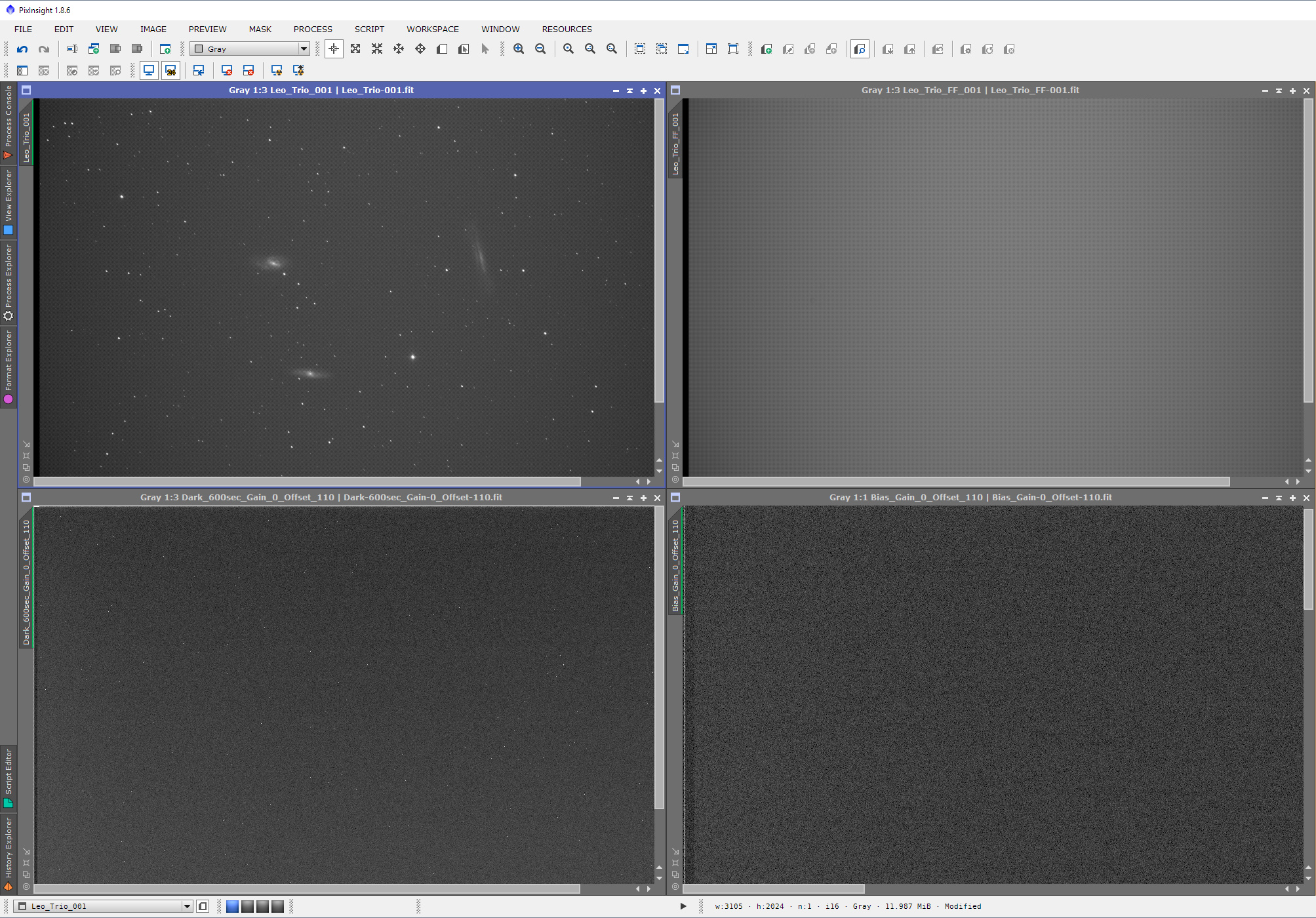

Tady máš ukázku, jak ty čtyři typické snímky (Light, Flat, Dark, Bias) z OSC kamery mají vypadat (když si je nějak stretchneš, aby tam bylo něco vidět). Musíš si to rozkliknout abys to viděl 1:1, jinak tam vzniká taková divná interference od rastru Bayerovy masky. Je to moje QHY8, bude to vypadat velmi podobně. A ten zisk nastav na 0, Kor když máš zaneřáděnou oblohu, absolutně netuším, proč se chceš ještě dál okrádat o dynamický rozsah. Kde jsi vzal těch 15 ? A proč zrovna 15 a ne 10 nebo 17 :)
