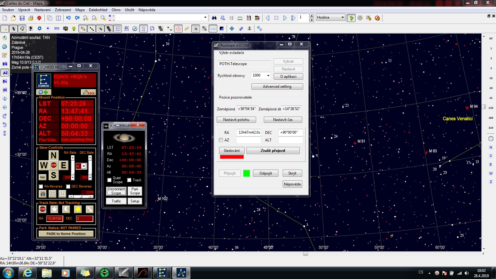

rozhod sem se ze uz konecne rozchodim ovladani montaze přes ASCOM a CDC. MAm direct kabel zapojenej primo do USB notasu, na druhem USB je HUB s periferiema (kamera, guider). Spustim CDC, PHD a az naposled APT..Apt pise ze je pripojen jak phd, tak ke Cartes Du Ciel.
Když v APT pripojim dalekohled přes ASCOM, pripoji se v poradku a ovladani funguje ok.
Když se ale prepnu do CDC, chce to po me abych pripojil dalekohled..je to normalni?
Ocekaval bych, ze pokud je planetárium s APT uz propojene, tak ze pripojenim montaze v APT se telescope pripoji i v CDC..
Když pak v CDC pripojim rovněž dalekohled, objevi se druhy ovladac, nezavisly na ASCOM z APT..ackoli z APT mam "unpark" , v CDC je stále zaparkovano..jakmile pak odparkuju i tady (v tom malem ovladaci), muzu ovládat montaz jak z CDC tak z ASCOMu..
Marne premyslim, kdy muze byt chyba..napada nekoho zkusenejsiho, kde muze byt zakopanej pes? Nebo je to normalni chovani..

Prečo by to malo automaticky pripojiť? Ovládanie montáže z APT a CdC nijakým spôsobom spolu nesúvisí.
Alebo inak, dokumentácia k APT:
Integration:
Possibility to interact with Cartes du Ciel (CdC). Import observing and frames lists in the Object Browser.

no cekal jsem prave, ze kdyz uz je CDC pripojene ke snimaci apce a ta ovlada montaz, tak ze ji ta apka (APT) v podstate "ovlada" pres jedno ASCOM pripojeni, ktere je nadrazene v podstate vsem dalsim podaplikacim..davalo me to smysl prave kvuli plate solvingu..

A je opravdu APT nadřazena CdC ?
Nemám valné zkušenosti s APT, ale kdykoliv jsem něco zkoušel, vždy jsem od toho utekl bez hlubšího zkoumání, proč se to tak chová, protože se mi zdálo, že mi to jen komplikuje to, co dobře,jednoduše a stabilně chodí jinde.
