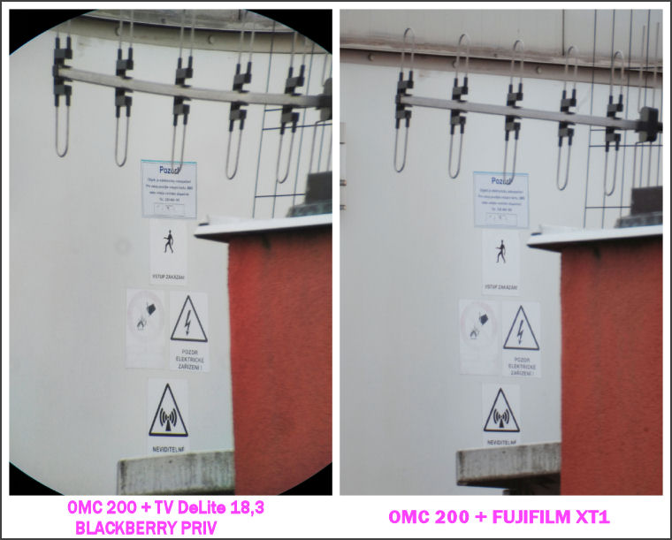

Ano, i v článku se dočtete, že na kraji pole by to už taková sláva nebyla. Já jsem si pro mé účely dělal podobná porovnání, ze kterých jasně vyplynulo, že např. digikompakt Fujifilm X10 ( 12 Mpix čip s pixely 2 mikrony ) vykazoval zřetelně větší rozlišovací schopnost než 35 mm objektiv Pentax na APS-C čipu s 16 Mpix ( pixely 4,8 mikronu ). Objektiv Fujifilmu měl navíc i při světelnosti 1:2,8 zcela zanedbatelný pokles rozlišení v rohu snímku. Uvedená skutečnost se projevila i za reálného seeingu při digiscopingu za okulárem dalekohledu při fotografování Měsíce. V jednom z dalších pokračování na POSECu - cyklus o snímacích čipech - ukážu řadu testovacích snímků, ze kterých je výše uvedené zcela zřetelně vidět. Malou ukázku mohu vložit i sem :

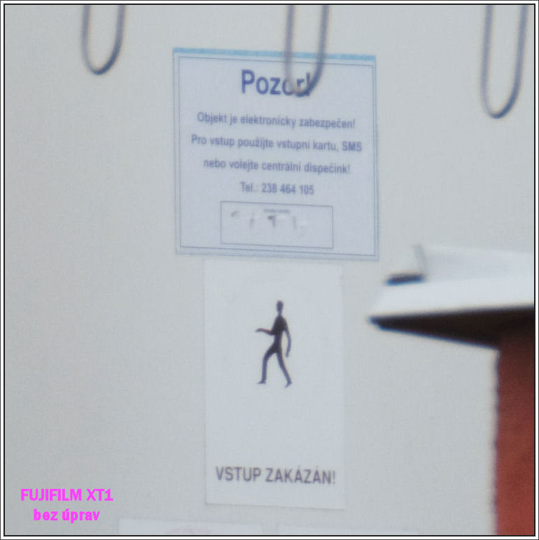

Jedná se o snímky několika set metrů vzdálené cedule, které byly pořízené při zatažené obloze po dešti, tedy za téměř nulového seeingu, ve 4 m ohnisku Maksutov-Cassegrainu OMC 200. I přesto, že objektiv Kreuznach, byť je velmi kvalitní, tak na téměř jen 1 mikronové pixely 18 Mpix čipu BlackBerryho už nestačí, je rozdíl dobře patrný. XT-1 má APS-C čip se 16 Mpix, tedy velikost pixelu 4.8 mikronu. Mám k dispozici i podobné snímky přes špičkový refraktor CFF 140 mm, kde je rozdíl vidět ještě více..
Na základě těchto zkušeností jsem už několikrát na AF psal, že digiscopingem lze pořídit detailnější snímky např. Měsíce, než ekvivalentně dlouhým ohniskem, co by teleobjektivem, např. na 16 Mpix Fujifilmu XT-1. A to i za reálného seeingu, který jinak ten rozdíl rozlišení logicky stírá...
