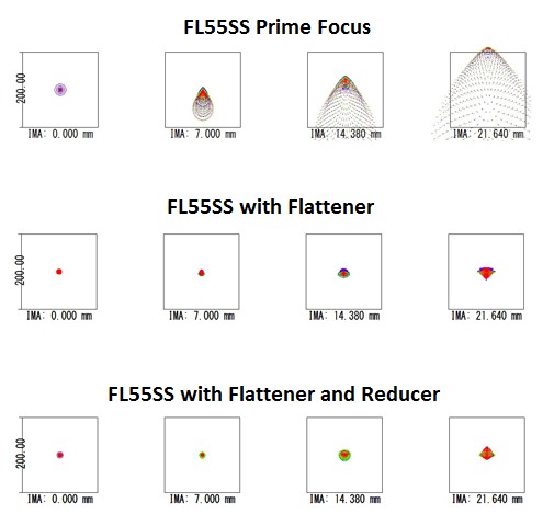

Vixen, podobně jako u větších SD refraktorů, dodává i k tomuto dalekohledu potřebnou sadu pro maximální využití fotografických možností, a to na ploše full-frame snímače. Rovnač a reduktor jsou mechanicky oddělené a umožňují využití refraktoru k fotografování ve dvou ohniskových vzdálenostech - jen s rovnačem s mírným prodloužením 1,04x na 312 mm ( F5,7 ) a zcela zanedbatelnou vinětací ( 96% osvit na průměru 44mm ) a dále s rovnačem + reduktorem, kdy je výsledné ohnisko 243 mm ( F4,3 ) a stále minimální vinětace ( 86% osvit v rohu full-frame ). Výrobce poskytl i užitečné diagramy ohledně kvality a velikosti spotu mimo osu :
Zda jsou tyto hodnoty reálné, lze celkem dobře posoudit z fotografií a recenzí, které jsou k dispozici.
